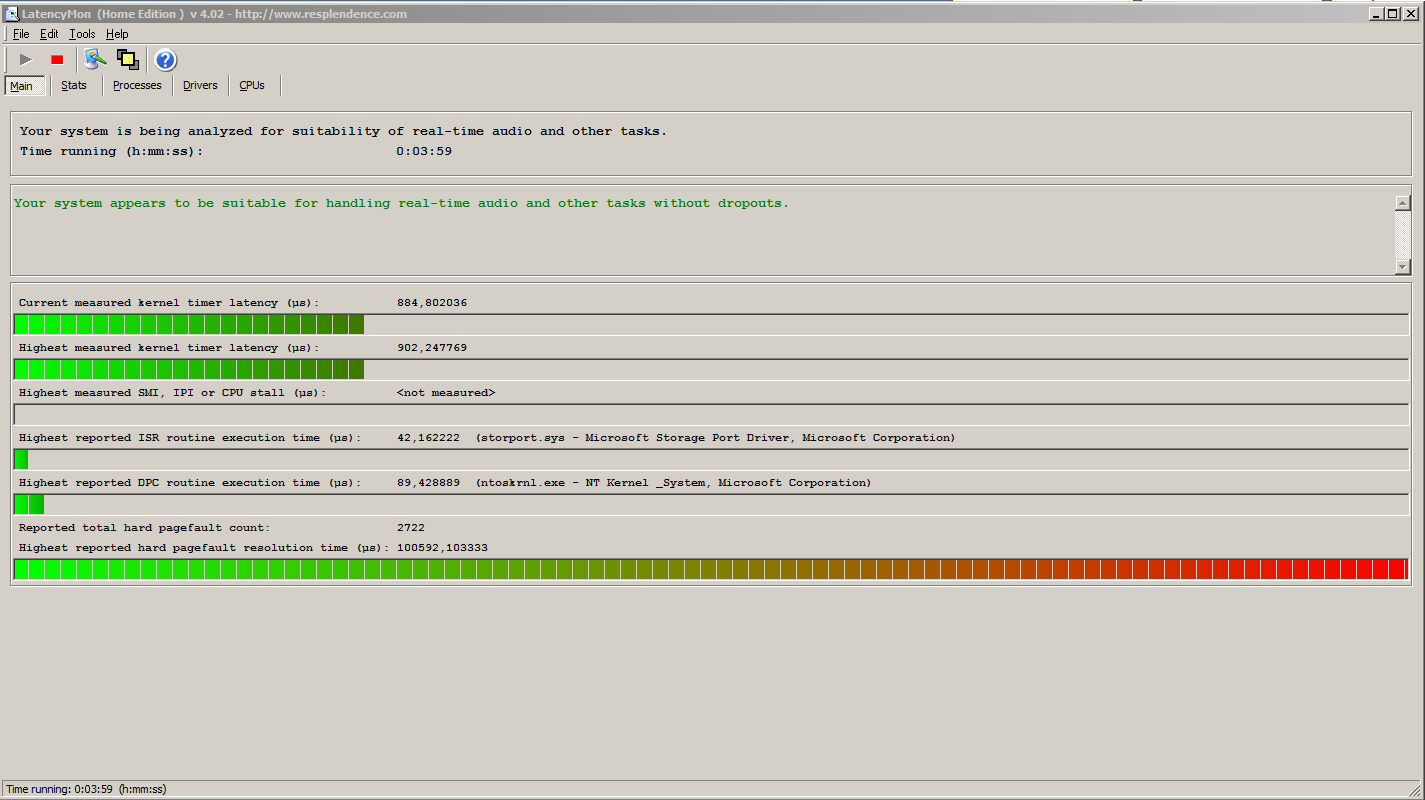

Hi,
Ich habe schonmal einen ähnlichen Thread gehabt.
Ich habe jetzt einen neuen/weiteren "zweiten" PC der ebenfalls Probleme macht.
Kurze Eckdaten:
Mainboard ASUS Z9PA-U8
intel Xeon E5-2697v2 12x2,71GHz
128GB DDR3-1600 ECC REG Samsung 8x16GB
Windows 7 Ultimate 64bit
Image Line FL Studio 11.1 in 64bit Native
Diverse Plugins
Kurze Problembeschreibung:
Lange Ladezeiten von Software und vorallem Plugins, gefahr von Programmhängern/Abstürzen
und viele Bufferunderruns.
Desweiteren passen die LatencyMon Werte ABSOLUT nicht zu dem System.
Auf dem System ist NICHTs installiert
außer Windows 7, FL Studio und Plugins! Nichtmal Antivirensoftware oder ähnliches. Windows Updates und Firewall sind deaktiviert. (Der Rechner hängt nicht am Netz!)
Was wurde gemacht:
1.Die bekannte und leider nicht mehr erhältliche Optimierungsanleitung von "Timos Welt",
sowie die optimierungsanleitung von hier:
http://www.native-instruments.com/de/su ... arbeitung/
2.Der Virtuelle Arbeitsspeicher bzw... die Auslagerungsdatei wurde abgeschaltet.
3.Ein bzw... mehrere LatencyMon tests mit der Version "4.02" wurden durchgeführt.
Aufgrund der Tatsache das kein Driver eine höhere Execution als 0,0x aufweist, denke ich kann man ein Treiberproblem wohl eigentlich ausschließen, oder?
Trotzdem habe ich folgende Sachen mal probeweise (wenn möglich auch im BIOS) abgeschaltet, was keine Veränderungen
mit sich brachte:
- DVD Brenner
- Onboard Sound (immer noch deaktiviert)
- Netzwerkadapter
Weiteren schnickschnack habe ich auch überhaupt nicht verbaut!
Wichtig: Ich habe einen RAID Controller von 3ware verbaut, aber es ist kein RAID eingerichtet, könnte dieser Probleme verursachen?
Im BIOS wurden folgende Einstellungen vorgenommen:
Limit CPUID Maximum: Disabled
EIST, CPU C3 & C6 Report Disabled
Turbo Mode Enabled
Package C-State Limit C0
Energie Performance: Performance
Azalia HD Audio: Disabled
HPET: Disabled
Aggressive Link Power Management: Disabled
ACPI Sleep State: Suspend Disabled
Enable Hibernation: Disabled
Alles soweit richtig???
Mehr finde ich nicht was mit Stromsparen oder so zutun hat,
Aber evtl. auch nur weil ich bei manchen Dingen nicht weiß WAS es überhaupt ist/macht???
Ahja der Festplattenmodus (mit dem Windows7 auch installiert wurde)
IST DEFINITIV AHCI !!!
Hier LatencyMon Screenshots
Ich hoffe ihr könnt mir helfen!

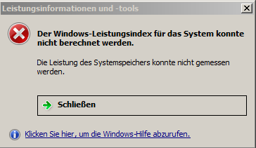

Der Windows-Leistungscheck ergibt folgende Fehlermeldung:
Aber der Windows eigene Speicherdiagnosetool Test sagt das der RAM ok ist???
Jemand eine Idee was da los ist?

Ich richte auch gerade ein System ein. Hab bei Latencymon viel höhere Ms Werte, aber dafür keine Pagefaults. Du hast ja hunderte !!
Vielleicht mal internet (Wlan usw.) deinstallieren und testen obs daran liegt ? Svhost ist öfters mal damit verbunden soweit ich weiss...
Hab kein Internet/WLAN.
Und hab auch sogar Testweise die Netzwerkadapter (auch im BIOS) deaktiviert.
Hilft nix.
Naja bei mir scheint wohl die "Kernel Timer Latency"
das Problem zu sein, oder?
Ich weiß nur nicht mal genau was das ist
und auch nicht wie ich das optimieren kann?
PS: Wieschnell sollte ne SSD ca.
Schreiben und lesen um den Festplattenspeed mal ausschließen zu können?
lg
Michael

Also ich sehe das Svhost.exe als Problem-Verursacher... Und das kann alles Mögliche für Windows sein. Vielleicht mal versuchen alle Dienste zu deaktiveren und gucken obs dann irgendwann weg ist. Vielleicht ist das sowas wie automatische Updates oder so ähnlich.
Ich dachte man kann nicht alle Dienste Deaktivieren weil Windows dann nicht
mehr läuft oder 1000 Fehler verursacht?
Falls das doch geht, wie mach ich das?
Genaue Auskunft gibt Dir nur der Windows Hardware Manager!
Ich denke du meinst den "Geräte-Manager" ?
Wo genau zeigt der mir den an ob Windows im AHCI oder IDE Modus installiert wurde?
Bis man die fehlerverursachende Datei gefunden hat, ist man mit der Windows Neuinstallation viel schneller.
Außerdem hat man ein jungfreuliches System , dass rennt.
Das System IST jungfräulich.
Es ist wirklich NICHTS installiert außer Audioanwendungen.
DAW, Plugins, Dongle-Software. MEHR NICHT!
Meistens kommt sowas von den Laufwerken (DVD). RAM und defekte HDDs sorgen eher für Bluescreens.
DVD Laufwerk habe ich schonmal testweise im Geräte-Manager deaktiviert,
brachte leider keine verbesserung.
WICHTIG:
Ich habe einen Benchmark-Test meiner System SSD durchgeführt.
die hat Read/Write nur "250mb/s" und sollte aber "550mb/s" haben, woher kann das kommen???
deaktivier mal den turbo modus
Gemacht, verändert nichts...
Ach so, das ist ein Serverboard mit zig Cores...
Dann wär's vllt. sinnvoll die Programme mal jeweils nur einen Core verwenden zu lassen.
Wenn damit die Probleme weg sind, kannst du dem jeweligen Programm dann ja mal zwei Cores spendieren, dann nochmals ausprobieren usw.
Ich werde FL Studio mal nur einen Kern zuweisen,
ABER deswegen wären doch die LatencyMon Werte nicht schlecht ???
PS: Was mich vorallem nervt gerade ist das meine SSD nur mit der hälfte "Read/Write" Speed arbeitet,
jemand eine Idee warum das so ist? evtl. der RAID Controller schuld? Andere Sache ???
lg
Michael
