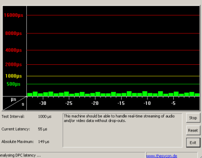

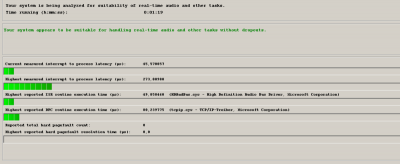

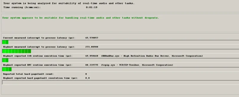

  • #88
noch ein kleiner Tip, den ich zuvor vergessen habe:
- unter Win7 das CPU parken bei Multicore Prozessoren deaktivieren
kann auch noch helfen, dass man den LatencyMon und auch den DPC Latency Checker brav kriegt! Dafür gibt es Tools die das für einen machen oder man kann es in der Registry umstellen und dann in den Energieoptionen deaktivieren, einfach mal googlen und sich in ein bisschen einlesen, das ist nicht schwer, aber bevor man sowas macht, sollte man es wenigstens ein bissle raffen, echt jetzt!
Ich versuche nämlich gerade, aus einem Laptop von der Stange, mit gerade mal Core i5 und Realtek Onboard Soundchip + ASIO4all 2.11, das bestmögliche heraus zu holen, um mal zu sehen was mit nichts schon möglich ist. Und da bekam ich zunächst schon auch ein paar so Ausschläge in den ganzen Prüftools.
Ja aber nach der oben genannten Win7 Kur, sieht das mittlerweile nun schon so aus:
Und da läuft im Hintergrund ne DAW, die gerade einen Song mit 6 Plugins und ein paar Samples spielt, ein Virenscanner ist aktiv, die Firewall ist an, ca. 58 Prozesse laufen im Hintegrund ... und wie gesagt, das ist jetzt kein Studio Rechner, sondern ein ganz einfacher lahmer Laptop mit Realtek Onboard Chip usw. ...
Das nur mal als Beispiel, dass das nicht immer an der Soundkarte liegen muss und auch nicht daran, wie dick der Rechner von der Hardware her ausgestattet ist, sondern durchaus wie man Windows selbst einrichtet und konfiguriert UND was die DAW so treibt beim Mucke machen!
