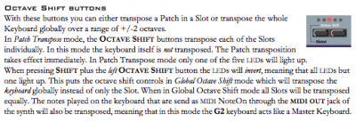

Ja, drücke die "Octave Shift"- zusammen mit der "Shift"-Taste, um die Tastatur anstatt den aktuellen Slot zu transponieren. Siehe Bedienungsanleitung:
