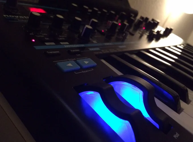

Wollte nem Kumpel eigentlich nur schnell n Handybild rüberschicken,is aber irgendwie ganz nett geworden.Faszinierend wie gut die Handycams mitlerweile auch bei schlechten Lichtverhältnissen sind.

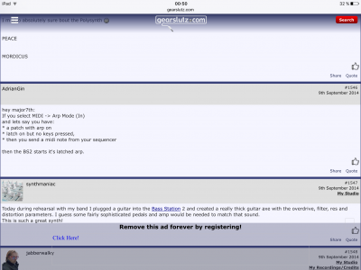

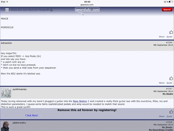

Das muss Funktionieren.Das wurde mit dem Firmware update hinzugefügt.Ich las das mehrfach im Gearslutz Thread (siehe Bild),muss mir mal ein neues PW dafür schicken lassen,dann kann ich dort mal fragen.Der Novation Thread ist auch eine Bestätigung,der ist nämlich weit vor dem Firmware update gestartet worden.Scrollt man runter sieht man User,die bestätigen,das es nach dem update funktioniert.
@Citric Acid:klar,wäre das nur ein standard arp wäre mir das egal.Ist aber voll programmierbar,Speicherplätze,32 steps (plus 32 Variationen) inklusive Tie/Rest und Velocity auf Filter und VCA envelope depth zeichnet er auch mit auf.Das ist kein Spielzeug....obwohl...DOCH.Und zwar ein äusserst geniales ;)
