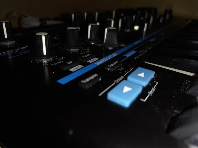

Aber jetzt mal was anderes, die Knöpfe meiner Bass Station 2, ich hab die blaue Variante von 2014, zerfallen und zerbröseln. Ein Bekannter hat dasselbe Modell und siehe da auch bei ihm zerfallen die Knöpfe. Irgendwie scheinen die Knöpfe ein Verfallsdatum zu haben oder der heisse Sommer diese Jahr hat denen nicht gut getan.
Wie auch immer, wo bekommt man neue Knöpfe? Hab Novation angeschrieben schon im September und hab keine Antwort erhalten.
Also falls jemand was weiss wäre das super. Vielen Dank.

weiss jemand wie man neue Knöpfe finden kann? Meine brechen alle auseinander und Kleben. Novation wollte mir nicht helfen, weil ich nicht mehr weiss wo ich die BSII gekauft habe. Vor 10 Jahren oder so. Null Support.

Ich würde gerne meine Knöpfe jemandem spenden, der sie gebrauchen kann, und durch etwas formschönere ersetzen. Es will mir aber auf Teufel komm raus nicht gelingen, auch nur *einen* einzigen von denen überhaupt abzuziehen. Die sitzen dermaßen fest -- sind die geklebt? Ich hab Angst, dass man die nur mit soviel Gewalt abkriegt, dass man am Ende die Potis aus dem PCB mit rausreißt.

  • #1.552
Diese BS2 ist ca 8 Jahre alt, Bedienelemente sind soweit in Ordnung.
Ich hab die gestern mehrere Stunden bedient.
  • #1.553
Das ist super. Ich werde mal schauen ob man meine Knöpfe abziehen kann. Aber sie werden gleich brechen, sind extrem spröde geworden.
  • #1.554
Ja, die Potikappen der BS2 sitzen wirklich sehr fest. Geklebt sind sie aber nicht, zumindest bei meinem Gerät. Das war auch einer der Gründe, weshalb das Overlay so konzipiert wurde, dass man für die Installation nichts entfernen muss.
Wenn man aber die Potikappen entfernen möchte, nimmt man am besten einen möglichst breiten und flachen Schraubendreher & schiebt diesen bis an den Potischaft (bevor man anfängt vorsichtig zu hebeln). Denn dadurch hebelt man nicht an dem weichen, schwarzen Gummi der Kappe - sondern am weißen Hartplastik. Das ist sicherer.
Übrigens hat der Potischaft einen Durchmesser von 6mm. Wenn man also nicht an die originalen Kappen kommt, tun es auch alle Kappen mit dem entsprechenden Innendurchmesser.

Der Novation Support hat mir umgehend nach meiner Anfrage Ersatzknöpfe für die Bass Station geschickt. Nur ich bekomme selbst mit dem Schaubenzieher kaum die Knöpfe von der BS abgehebelt. Gibts da ein Trick? Sind die verklebt? Echt anstrengend. Hebeln ist auch so ne Sache, man will das Gehäuse ja nicht beschädigen.
  • #1.556
Ok habs mit der einer Zange abgezogen, dabei sind alle Knöpfe zerbröselt. Echt unglaublich mein Jupiter hat Hartplastiknöpfe die 40 Jahre alt sind und da bröselt nichts. Wieso ist diese Weichmachergülle überhaupt noch erlaubt? Man ei echt da könnt ich mich aufregen. Die Ersatzknöpfe sind die gleichen wo drauf waren, d.h. die werden auch nach 5 Hitzesommer bröseln. Ich frag mich nun gibts eine Hartplastik Alternative die langlebig ist? Kennt sich wer aus damit? Danke.

kann keiner ein Hartplastikknöpfe Set empfehlen für die Bass Station 2 die passen von der Größe? Es gibt da ja noch den extra grossen Knopf vom Cut Off.
  • #1.558
check mal hier:
da muss man sich selber was zusammenstellen. musikding.de, thonk usw.
das sind ja D-Shaft Knobs, da kann man ein schönes Set basteln.
