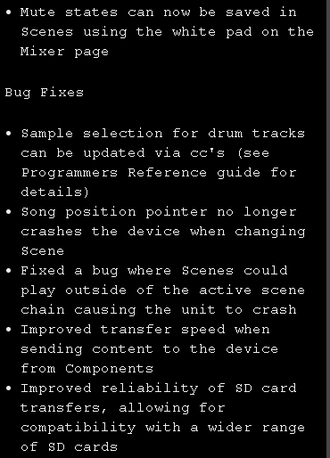

Gibt ein neues Firmware Update für die Novation Circuit Tracks. Am besten zu beziehen über die Novation Components Software oder die Web-App. (Was genau in diesem Firmware Update passiert erfährt man natürlich wieder mal NICHT, weil es keinerlei Patchnotes dazu gibt. Zumindest bis vorhin)

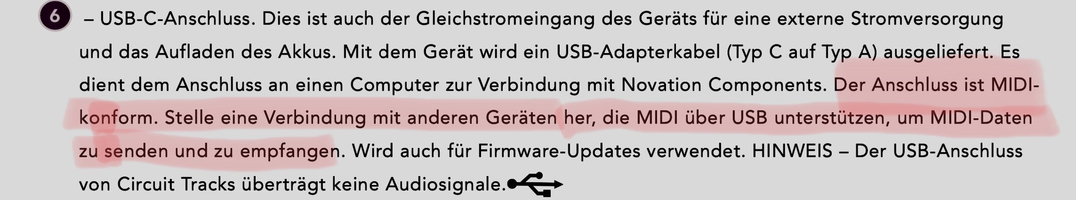

Danke, aber ich verstehe noch nicht wieso es ein USB Midi Host sein muss? Zum USB Ausgang des Keyboards steht "GO:KEYS is a Class Compliant device, so no drivers are required to connect it to your computer. Using a USB cable, MIDI data can be transferred for recording MIDI tracks or controlling VSTs in a computer."
Für mich hörte sich das so an, als müsste der Anschluss an die Circuit Tracks mit einem einfachen USB-Midi Kabel gehen (kenne mich aber leider nicht mit der Funktionalität eines Hosts aus).

Nein, der Circuit Tracks hat meine ich keinen USB Host Anschluss (gewissermaßen Master). Damit sind beide Geräte USB "Devices" (ich nenne es mal Slaves). Ein Host ist dazu da, dass USB Devices an ihn angeschlossen werden.
Der Kenton USB Host vermittelt als Controller dann zwischen beiden Devices. Du könntest dann quasi mit USB (C-A) vom Roland in den Kenton und von dort aus per Midi Kabel in Tracks, um ihn vom Roland aus zu steuern.
USB Kabel ist USB Kabel (das kann halt auch Midi Daten übertragen), spezielle USB-Midi Kabel gibt es nicht.

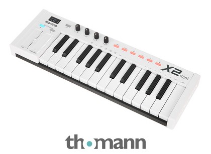

Nur als Idee ... für den Preis des Kenton Konverters beziehungsweise sogar darunter bekommt man schon kleine Midi Controller Keys mit Midi Din Anschluss:
Das würde zwar Platz kosten, wäre aber günstiger und du hast eine dedizierte Tastatur für den Tracks.

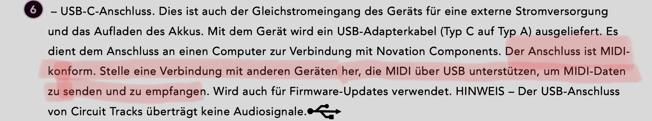

Ah okay, sorry, dann nehme ich das obige zurück. Dann müsste man Tracks und Go Keys ja nur mal testweise mit nem tauglichen USB C-C Kabel verbinden und schauen, ob das funktioniert, Versuch macht klug (wobei ich trotzdem noch glaube, dass es hier keinen Host gibt und es deswegen nicht funktioniert).

Ich bin mir nicht sicher, aber würde Braunsen da beistehen. Ich gehe davon aus daß beide Geräte an einen Host/Computer gehängt werden müssen, damit Midi per USB darüber funktioniert. Ich vermute (betone vermute) daß es so nicht geht. Ich kenne das Roland-Teil nicht, habe aber selber eine Novation Tracks. Das Tracks hat keine Hostfunktion. Muss also bei USB-Midi zwingend an einem Computer o.ä. hängen, was die Funktion übernimmt. Midi über die klassichen Buchsen geht aber einwandfrei ohne Hilfe von weiteren Geräten. Dieses Host/Slave gibt es nur bei Midi über USB.
Das erwähnte USB C auf A ist das klassische Kabel mit dem ein USB-C Gerät an einen Computer angestöpselt wird. Deswegen sind die Host-fähigen Geräte auch mit ebensolchen A Buchsen ausgestattet. Ich weiss nicht ob das so genormt ist, aber ich habe das bisher nur so gesehen.
Die meisten Keyboards - erst recht die billigen - haben auch keine Hostfunktion. Sowas findet man am ehesten bei Geräten die sich der Workstation-Klasse zuordenen. Also erwarte ich das auch nicht bei dem Teil. Leider hat Roland bei dem Gerät auch ordentliche Midi-Buchsen eingespart. Das ist schlecht. Selbst günstige Entertainer-Keyboards haben sowas normalerweise onboard. Dann bräuchten wir darüber nicht diskutieren und das Ding wäre schon verbunden. Ich würde sagen, "versucht ob es geht" mit einem speziellen Adapterkabel, aber rechnet damit daß es das nicht tut.
Mit dem Tracks kann man schon einiges machen, auch als Steuerzentrale für externe Instrumente, aber gesehen habe ich das nur über klassische Midikabel. Und selber auch so ausprobiert. Das geht.
