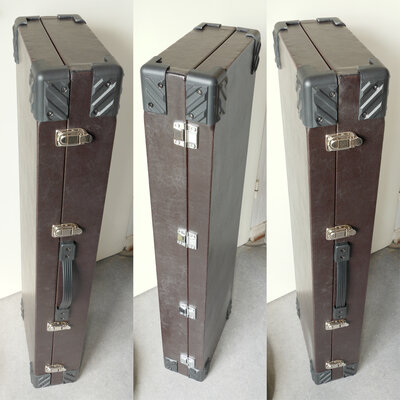

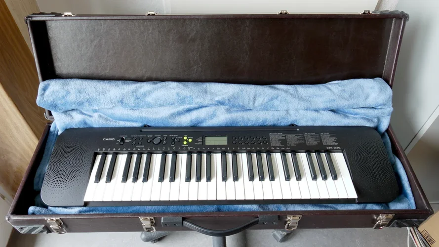

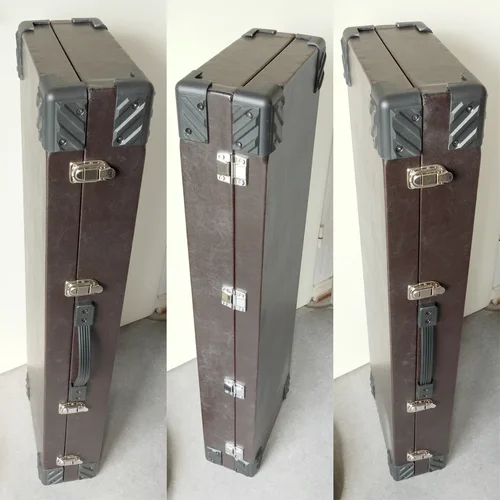

  • #230
Toller Koffer, man sieht nicht, was drin ist.
Es gibt schlimmeres ...
:mrgreen:

  • #231
:mrgreen:
Ich selber habe eine Ultranova – nutze sie aktuell nicht, sondern habe als Upgrade eine MC-707 gekauft. Bei der Ultranova hat mich insb. Monotimbralität und Nicht-Stereofähigkeit gestört. Anfangs fand ich sie reizvoll wegen dem Edit-Konzept am Gerät. Die MC-707 hat zwar weniger Taster und Regler für Edit, aber Multitimbralität und Stereofähigkeit ist mir dann doch wichtiger. Und Effekte sind bei Roland übrigens auch besser, insb. Reverb.
Wie oft und on wievielen threads hast du den koffer jetzt schon gepostet?
