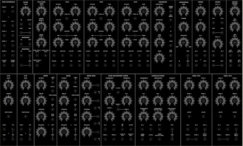

erster entwurf ist schon mal da :)
-vca wird noch ein normaler anstatt eines 2ten dual vca
-labels müssen noch bissi angepasst werden
aber so in die richtung gehts mal ... mal a woche abwarten und herumüberlegen ..für anregungeungen oder kritiken bin i gern zu sprechen :)

frage:
(habs auch im okleay forum geschrieben) mal schauen wo i schneller a antwort bekomm
kann i beim vco ein tune poti durch an oktaveswich ersetzen
( z.b das von elby design ... widerstandsteiler + ausgangsbuffer um mir 0-8 V in 1 V schritten zu erzeugen )
ist das poti eh nur ein normales poti das a spannung von 0-10V abgreift ?
oder kann i ma zum summenverstärker für freq cv noch an fliegenden R anlöten um noch an eingang zu bekommen ?
müsst doch gehen oder ?
i habs net so mit dem lesen der schaltungen ohne die schaltung selber zu sehen :) ... und pcb zum nachschauen ausmessen hab ia auch noch net
will aber mal mit dem panel layout fertig werden ..und da müsst ich das wissen :)

Ohne jetzt die Schaltung genau jetzt gesehen zu habe, denk ich dennoch, das dies möglich währe, sind ja nur bestimmte Widerstandswerte, die Du eben mit dem Schalter bedienst... Könntest das ganze ja auch evtl. mit einem Umschalter realisieren, dass Du entweder das Tune-Poti oder die Widerstandsdekade ansteuerst...
Was das Oakley-Modular selber angeht... Glaub so langsam komm ich doch auf den Geschmackt... Sehen sehr Robust aus und Scheint auch viel interessante Module im Angebot zu haben... Bin leider noch absoluter Neuling, was nen Modular angeht, wollte jetzt erst einmal mit MFOS, Yusynth und Curetronics anfangen... Aber glaub, nen VCO und nen little LFO bau ich mir auch mal... COTA klingt auch spannend... =)) Naja, hab jetzt erstmal noch genug Arbeit... MFOS Variclock sequencer, WSG, Nordcore MIDI2CV, Tnepad-SmallstoneClone... Hätt äber interesse evtl. bei diversen selteneren Teilen für die Oakley-Module nen paar Sachen mit zu bestellen, evl. lässt sich da ja noch nen paar Rabatte rauskitzeln...
ja sollt gehen ..... nachteil bei oakley ...keine schaltungen direkt :)
umschaltbar ... hm...hab keinen platz mehr ...... siehe oben erster entwurf .....für den fall muss i halt dann an lin oder exp cv input mit einer konstanten spannung nehmen .....
Hatte Dir dort auch schon geantwort. Ein Poti ist ja nur ein variabler Widerstand, ein Oktavschalter ist einfach ein Schalter mit mehreren Widerständen dran. Das ist im Prinzip dasselbe, nur das ein Schalter halt stufig ist. Du kannst immer Potis mit Schaltern (meist wird man Drehschalter nehmen) an denen Widerstände hängen ersetzen.
Du kannst auch externe Oktavschalter an die 1V/Oct Eingänge hängen.
Anregungen dafür bietet Dir Larry Hendry (R.I.P.):
http://www.wiseguysynth.com/larry/jlh-822/822.htm
oder Yves Usson:
http://yusynth.net/Modular/EN/STANDARDS/index.html
Das Prinzip ist bei jedem VCO dasselbe.
