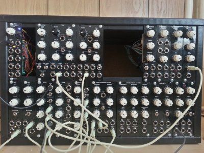

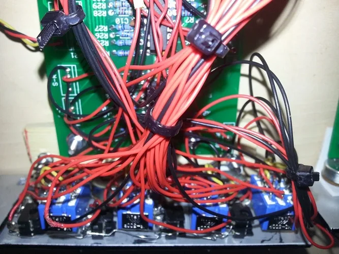

so hab diese woche eher mehr mit den bisherigen modulen gespielt *noch immer freu* denoch
-adsr nochmal nachjustiert vca tut jetzt auch so wie ich will :) ( sol ma ja erst wenn alles fertig ist )
-und für beide adsr hab ich ein mod modul gebaut wo ich je für a d s r extra zwischen adsr 1 und 2 umschalten kann um a d s und r zu modulieren .... is lustig ...waren ein wenig mehr kabel nötig ..aber tut so wie ich will ....
hab dafür für a d s und r je einen umschalter mit 4 positionen genommen ...
schalterstellung 1 in - out wird zu adsr 1 geführt und adsr 2 schliesst in und out kurz .. in schalterstellung 2 genau umgekehrt :)..das für alle 4 regeler :)
eine reihe ist nun fertig .. fehlt nimma viel :)
geht sich alles noch aus bevor der frühling kommt :)
lg widy

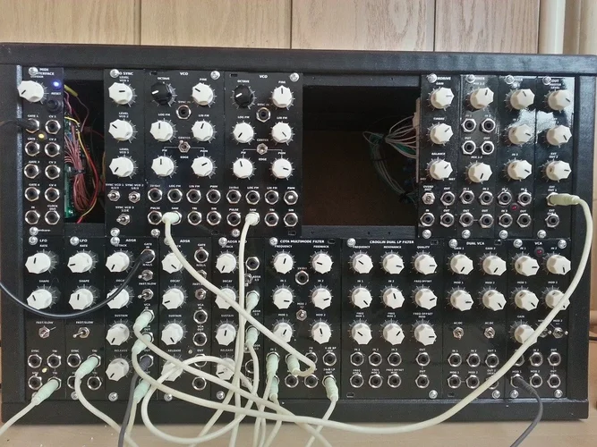

hi
so da ich nun fast alles fertig habe :) .. bis auf 3 modulchen ..
-glide auf lochraster schert mich grad gar net :)
-und für die anderen modulchen fehlen noch 2 ic's :(
mach i mal pause :)
bestellt hab i fast all es bei reichelt
was war falsch an meiner bestellung:
56k hatte ich zu wenige .. weiss aber nicht bei welcher liste
33k hatte ich zu wenig
100n bräuchen andern lochraster
trimmer/poti könnten ein lochraster grösser sein ....
teilweise gabs das bei reichelt so nicht und ich hab ersatz genommen ( lochrastertechnisch)
alles in allem ging aber alls paraktisch auf die pcb's :) ..also halb so wild und funktionieren tut auch alles
besser a liste zum nachprüfen als selber erstellen ... daher hier die listen :)
(alles was nich auf den listen ist, gabs bei reichelt nicht und wurde bei mouser oder oakley selbst bestellt, bei oakley selbst gibts die mouser listen als xls, in summe ist aber reichelt billiger :)
have fun :):
