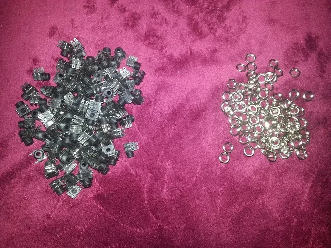

hi

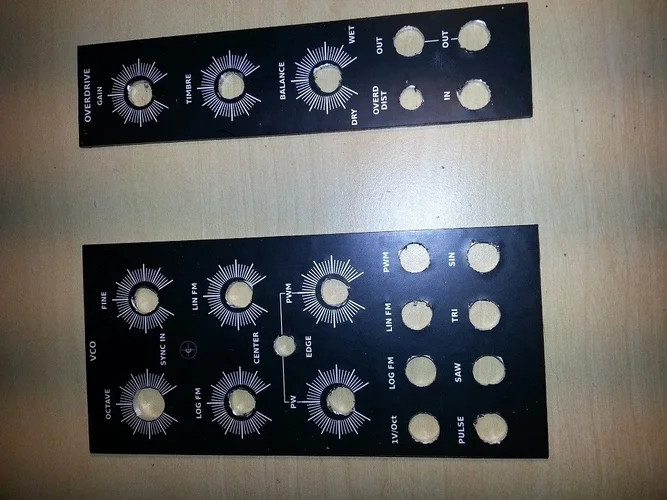

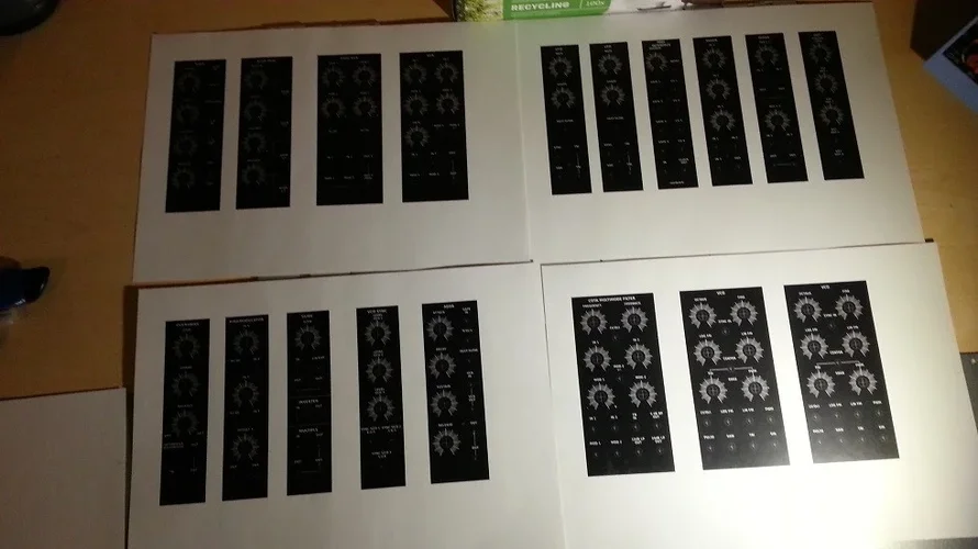

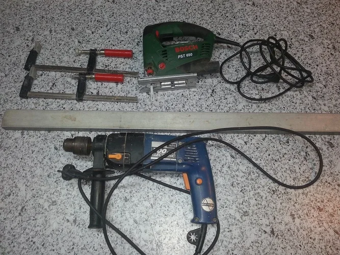

naja doff is halt nur das man net überall alles bekommt, und zum andern hab i ja gleich für alle modulchen bauteile bestellt .. bei reichelt find die sucherrei und die warenkorbverwalung noch am bessten, bei mouser ist als normal verbraucher bei 300 bauteilen am tag schluss, mehr kann ma net importieren per xls listen. Die reichelt listen hab i mal alle public...i wart aber noch ab was ankommt und check die dann nochmal durch falls die wer brauchen sollte.... naja wie auch imemr um die wartezeit zu verkürzen nach der ganzen bestellerrei ist dann doch wieder mal lustig was zu tun und die panels müssen ja auch gemacht werden :)

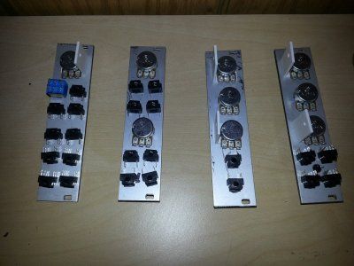

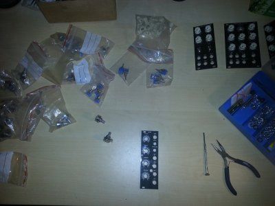

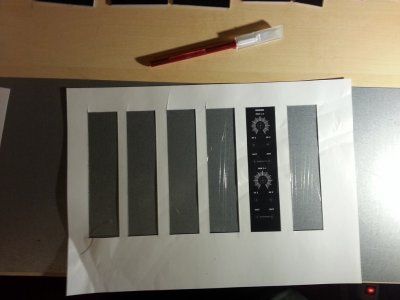

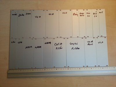

konzept festlegen und nochmal alles checken (std 3he alu von conrad, kann das leider net selber machenn )

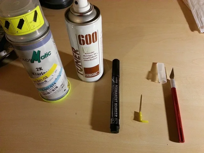

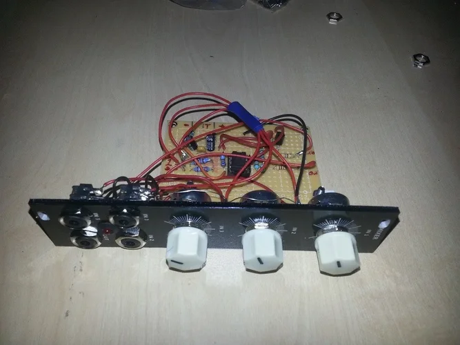

werzeugt braucht ma net viel ( reiniger , 2lack, messer sehr scharf, nadel um lüftlöcher zu machen falls sich mal ein bläschen bilden sollte,stift für die kanten )

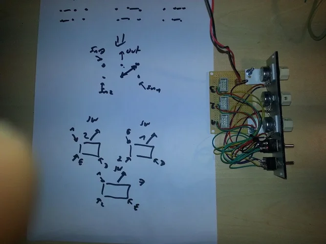

morgen kommt dann das bohren und die winkel für die platinen ( oder halt mal am we, das we ist ja noch lang )
lg widy

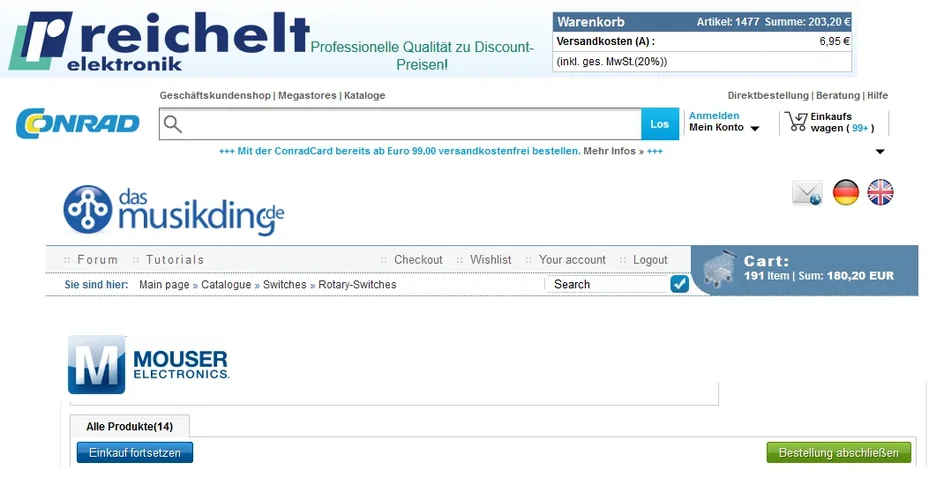

300? :waaas:
Naja, ich benutze Gnumeric und mach dann einfach beide Fenster nebeneinander und Copy & Paste. Ich bestelle da aber eher weniger viel Kleinkram, sondern meist nur wenige Bauteile aber oft in Rabatt-Mengen und so kann ich wenn sich ein Preis ändert schnell kontrollieren wo und das in meinem Bestell-Sheet anpassen. Bei freien Versandkosten ab 65 € lohnt es sich für mich eh nicht alles zwingend auf einmal zu bestellen.
Aber ich habe auch ein E24 Widerstands-Set und einige Standard-Bauteile in größeren Mengen da, z.B. TL072, LM13700 und Standardkondensatoren wie 10 uF Elkos oder 100pF NPOs und die gängigsten Plastik-Kondensatoren im 5, 7,5 und 10 mm Raster. 100K, 10K, 1K und 47K Widerstände hatte ich mir sogar als 500er Pack geholt, was auch bitter nötig war. 1N4148 Dioden hatte ich mal im 2000er Pack besorgt, die werden auch ziemlich oft verwendet.
Ein guter Vorrat erspart einem da einige Kopfzerbrechen.
Stimmt, wobei ich bei 1K , 10K und 100K esrt bei Hunderter-Packs bin (aber schon bei den zweiten).
Conrad ist eine Apotheke, und wenn man mal in den Laden geht haben sie nichts und sind dazu noch unfreundlich. Weniger Elektronik, eher - wie meine Freundin sagt - ein Spielzeugladen für Männer.
Reichelt war bis jetzt immer schnell (innerhalb einer Woche), gefehlt hat nie was, aber die WebSite, die sich meine Sortierung (nach Preis) nicht merken will und bei jedem Teil wieder anders sortiert ist schon nervig. Dazu unübersichtlich, was bei mir dazu geführt hat, dass ich jetzt 100 1,1K Widerstände habe.
Musikding ist übersichtlicher und, da kleiner, auch pragmatischer. Mal was vergessenes per Email anhängen wenn's noch nicht draussen ist, kein Problem. Vergessenes (ein mal passiert) wird in kürzester Zeit nachgeliefert. Sehr zu empfehlen, wenn auch mehr gitarrenorientiert. Die Preise sind ählich Reichelt, mal ein bißchen billiger, mal ein wenig teurer.

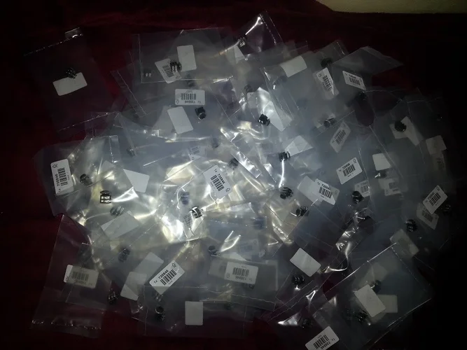

so den ganzen sa mit modulchen verbracht :) meine neuen freunde :)

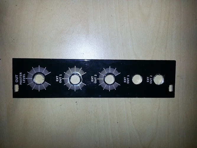

Bekomm auch langsam lust drauf endlich los zu starten mit meinen Modulen... Naja, bin erst mal noch am desginen...

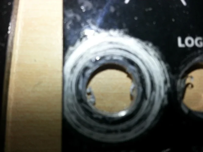

Mit dem versemmelten Loch ist bitter aber kann halt schonma passieren... sind eben nur Menschen, gelle?? Dafür ist alles handmade^^ Dann macht man´s neu und gut ist´s... Später ist man stolz dauf, das Endprodukt zählt... ;)
Mit den Winkel wollte ich auch ähnlich machen... Hab die Bracket´s^^ bei MFOS und Oakley gesehen und dachte mir, mhmmm... geht wohlauch billiger... Mach mir Winkel ehh meisstens selber, auch schon bei meinem DJ Pult und meiner Küchenarbeitsplatte^^
Bin gespannt, wie´s weitergeht... weiterhin viel Erfolg bei deinem Projekt :supi:

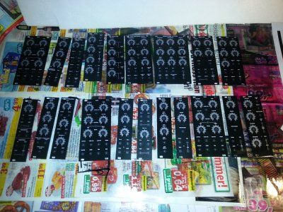

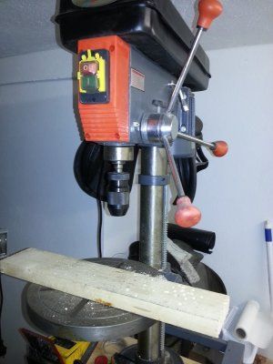

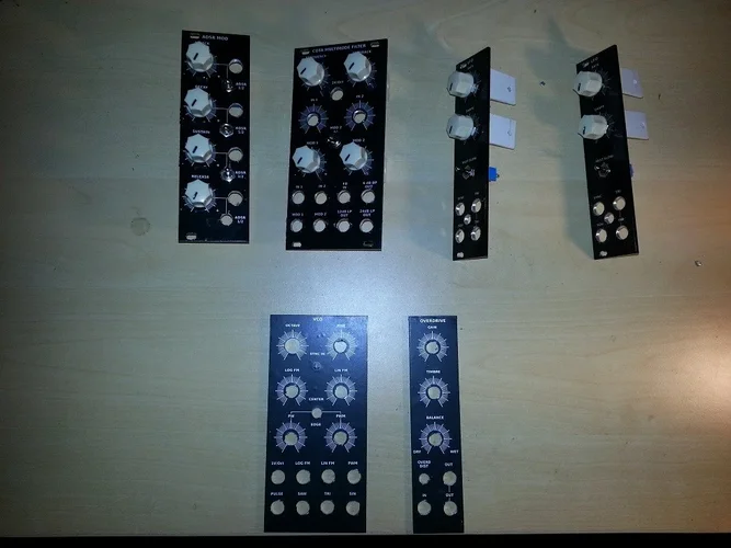

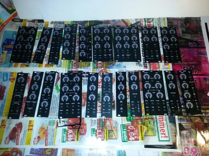

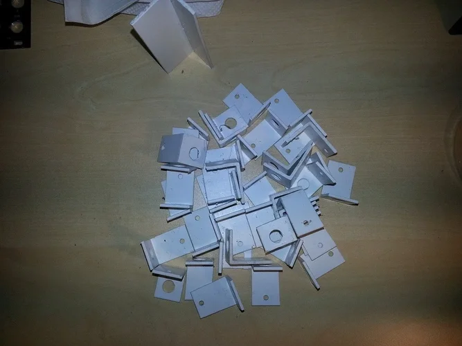

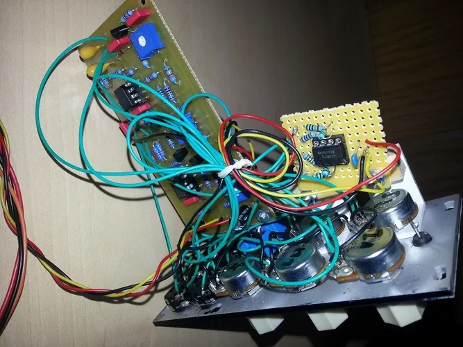

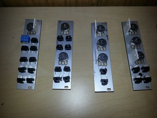

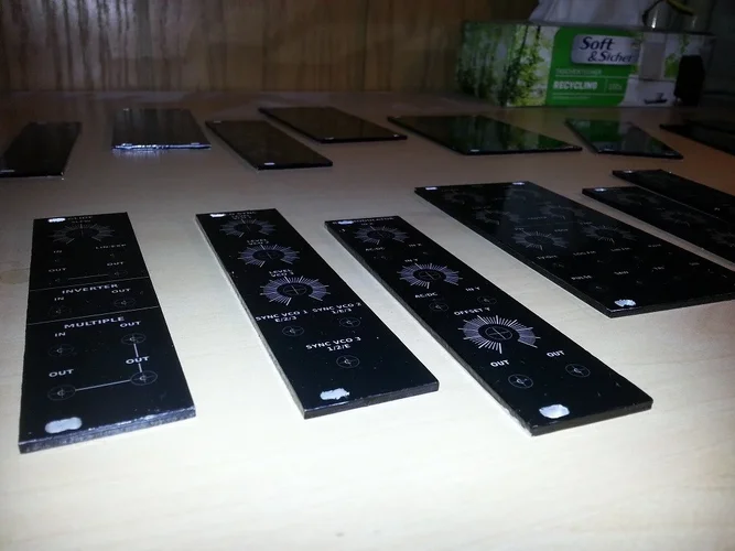

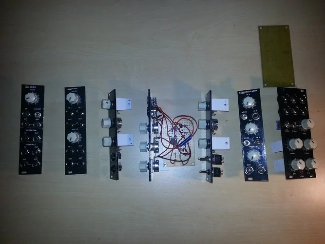

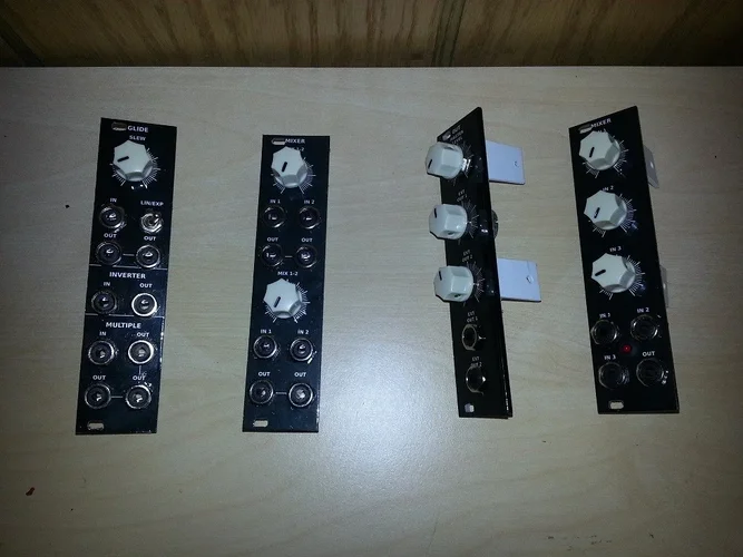

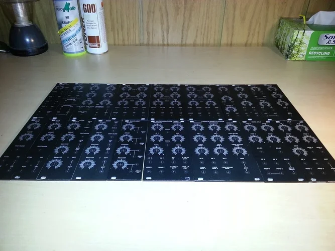

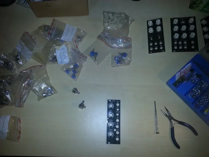

so war ein extrem arbeitsreiches wocheende
-alle module beklebt,lackiert und gebohrt :)
-~40 winkel geschnitten und gebohrt
-7 module mal zusammengebaut
-einen mixer aufgebaut
reicht würd ich sagen für ein we :)......bin froh dass der mechanische part bald abgeschlossen ist :) ...für zwischendurch kommt dann demnächst eh auch noch das gehäuse ......material liegt schon da ..brauch nur noch zeit :)
lg widy

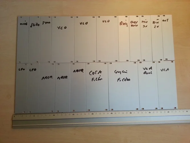

nö is nix 5U ....
modul grösse ist 3HE der rest is eigen....

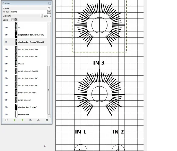

abstand der potis und buchsen mach i alles im raster von nx2,5mm...hat sich so ergeben ..und behalt ich bei ...
für die module hab i schon std grafiken (poti / schalter / led ...) nur zum einfügen ..soll immer alles gleich aussehen
die module können dann ebenfalls nochmal in eine weitere grafik geladen werden und sind im grid verschiebbar ...zum herumprobieren wie wo was genau sein soll :) ... fand ich alles sehr praktisch und ist frei ...
wer die vorlagen braucht kann sich ja melden .....sind aber viele viele mb :) ... 1.06G um genau zu sein für den synth jetzt ...(vieleicht sollt i net alles mit 2000 dpi zeichnen wenn i eh nur 300dpi druck hmmmm)
lg widy

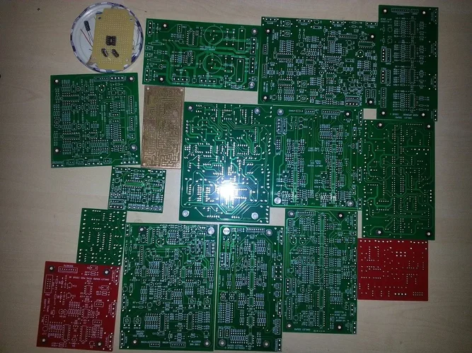

so wer wird letzter !
nordcore midi interface ist als ersters eingetroffen *top*
conrad und musikding a paar tage später ..conrad hat noch was ausständig
oakley hat heute weggeschickt ( war ok war so ausgemacht weil eine pcb nicht im bestand war)
reichelt hat heute geschrieben ein artikel komme erst ende april ob i den stornieren will( sind nur 100k trimmer ..die bekomm i da um die ecke )
aber mal schauen wer als letzter eintrifft hier :) ...... online paketverfolgung ist da total spannend :)

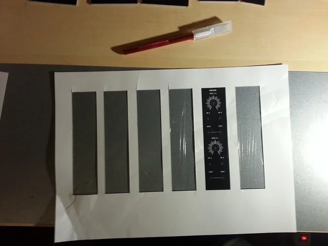

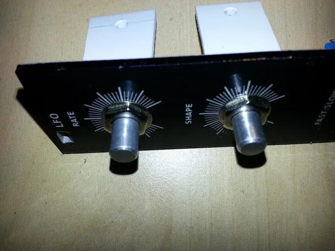

2 module hab ich nochmal gemacht ...einfach nochmal folie rauf und von hinten mit messer löcher ausschneiden ..muss net so genau sein kommen eh schrauben drum rum ...desto mehr ma herumschneid desto schlimmer wirds am ende .... ein loch muss i noch bohren .... vergessen *hmmm*
und noch bei 4 modulchen potis eingesetzt ....mir gehen die bauteile aus :) .....
lg widy

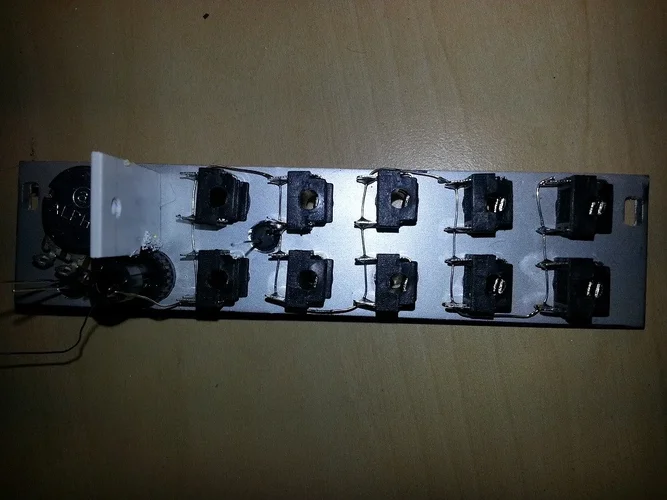

so und weiter gings diese woche auch ein wenig
-reichelt bauteile noch immer ausständig die kommen aber am mo ( wenn sendeverfolgung stimmt :)
aber panels mussten ja auch noch fertig gebaut werden, jeden tag 1-2

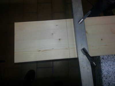

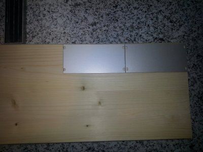

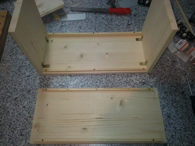

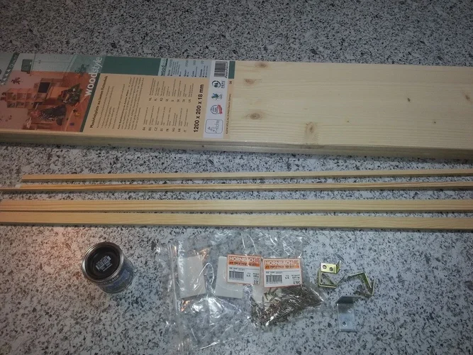

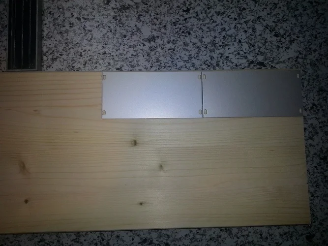

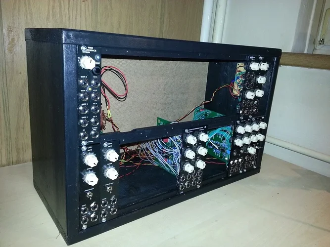

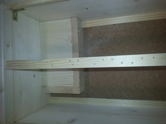

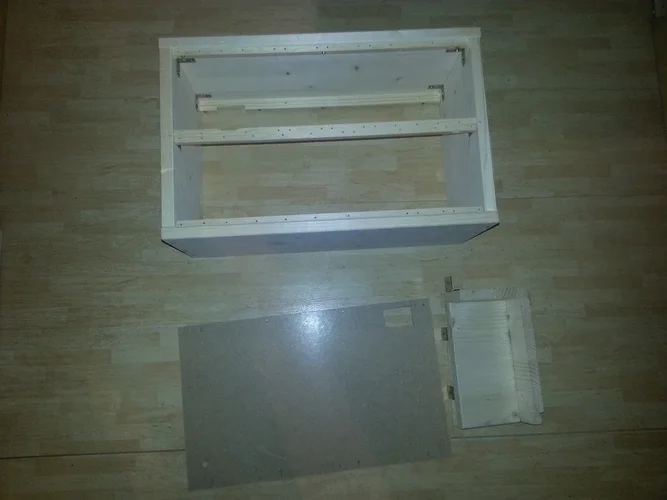

und am wochende war gehäuse auch noch fällig ( soll ja alles gleich verbaut werden,wenn ein modul fertig wird)
mal überlegen ... 80% vom gehause sieht nie ein mensch wenns an der wand steht ....=> so viel muss das net können
meine gehäuse kosten ~20Euro und brauchen 5-6 stunden arbeit
alles bekommt man beim bauhaus, hornbacher ..... wie auch immer .......rückwand nicht mitgerechnet ...die kostet einmal 9Euro und bekommt nann nur in 1m x 1m ansonten
-2 bretter natur (8 euro) ich nehm fichte ist einfach zu schneiden bohren und schrauben .. kommt eh ein lack als schutz drauf
-lack 3,99 euro oder so
-holzleisterln 1cm und 2cm je 1 euro
-winkel + schrauben ...3-4 euro
fertig

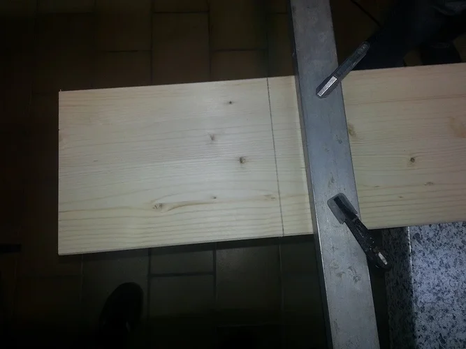

  • #48

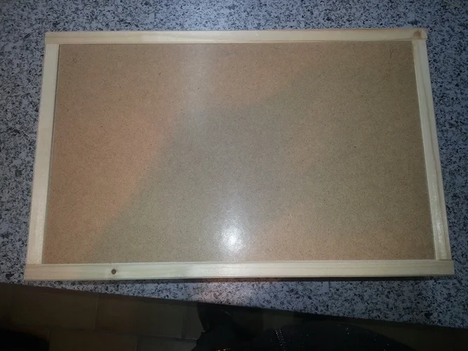

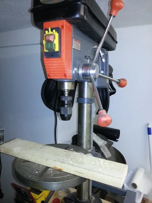

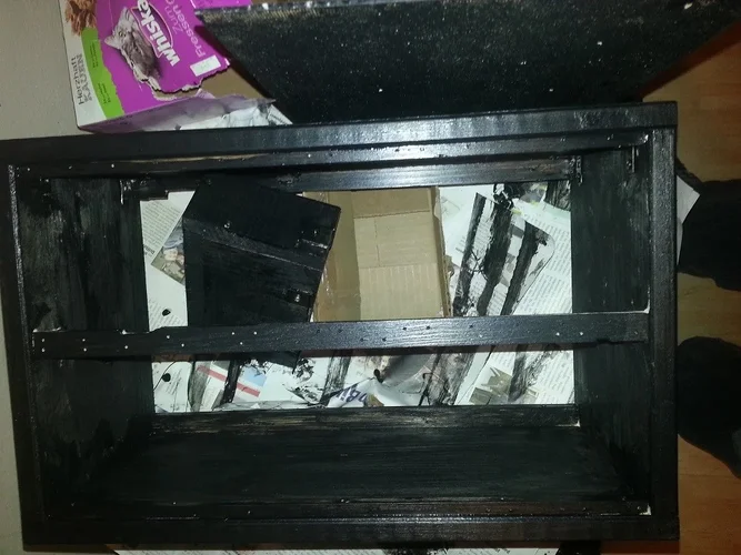

step by step
-bretter abschneiden ( mit leer modulchen messen )
-alu schiene anlegen für gerades schneiden
-seitenteile mit winkeln anschrauben ( das wird dann oben, damit man von aussen keine schrauben sieht )
-leisternl einsetzen, gleich mehr löcher bohren falls mal eine schraube im weg ist (beim moduleeinsetzen) kann man diese dann leicht versetzen
-boden mit schrauben befestigen ( da nehm ich dann keine winkel mehr, und mittelleiste mit winkel anschrauben ( gibt zusätzliche stabilität)
-für das netzteil bauch ich mir aus dem verschnitt eine box
-rückwand zuschneiden mit stichsäge
-alle module mal auflegen und löcher auf den leisten vorbohren
fertig ..dann kommt lackierung
-3x lack, einmal fürs holz , einmal zum schutz , einmal fürs auge .. :)...pics kommen in 3 tagen ....so lang brauchts dann noch aber immer nur 10 minuten :)
lg widy

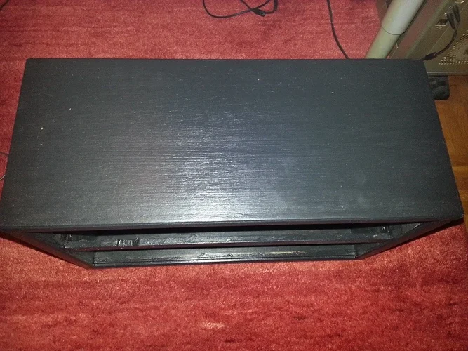

so nächster arbeitsgang
-streichen und schleifen .. 3 mal streichen 2 mal schleifen .... acryl lack matt .... innen reicht mir ein anstrich

groben arbeiten sind mal fast alle fertig bis auf kleinigkeiten, es follgt das löten ....
steht ja auch ein lagens we mit ostern an und wetter ist supper schlecht .. genau das richtigefür die feiertage :)

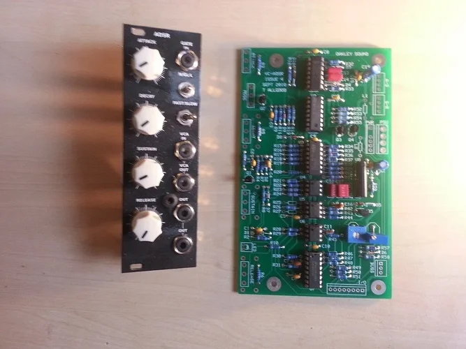

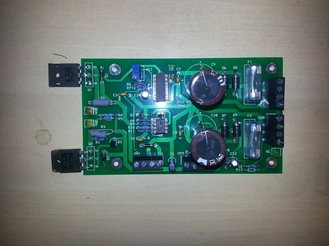

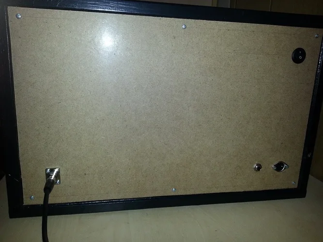

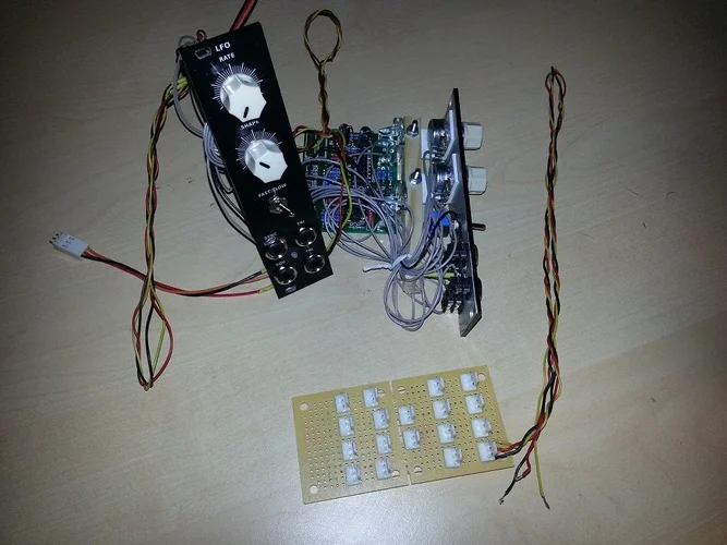

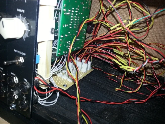

so osterwochenede geht langsam zu ende
wir fassen zusammen arbeiten fr-di)

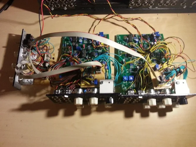

-2xlfo ..ferig und laufen
-1xyusynth vco ..bau + test => fertig und läuft
1xdual vca ...bau + test => fertig und läuft
1xctoa .... bau => muss noch in den test
1xmixer test => fertig läuft

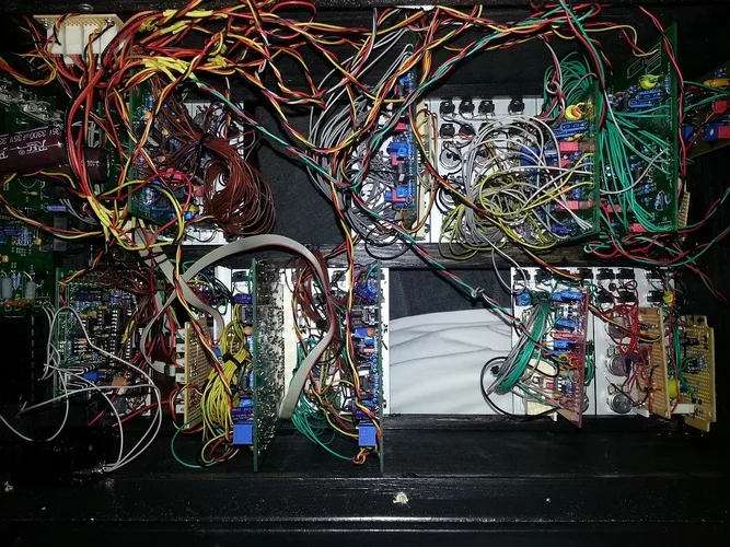

1xpower + versorgung ...läuft...die bisherigen modulchen schaffts....1A hab i für +15 und nochmal für -15V ..sollt reichen..werd ma ja sehen
3xvco fertig pcb ferig muss i noch verkabeln ..
3xoktave switch
-rückseite vom gehäuse
viel freizeit hatte ich dann nicht mehr :) ..aber das wetter war herrlich schlecht .. genau das richtige zum bauen
lg widy

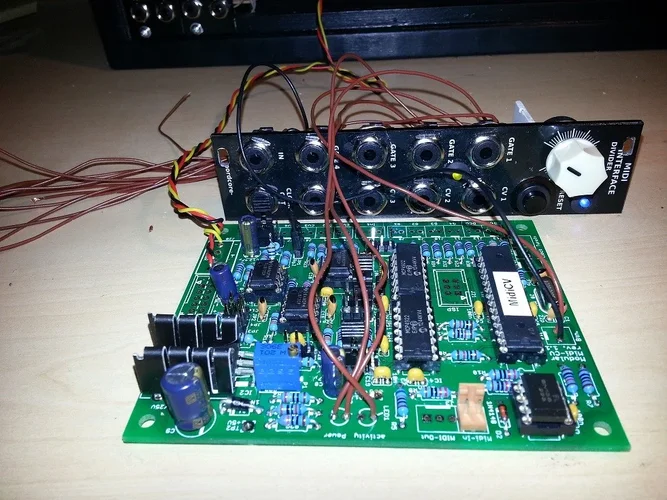

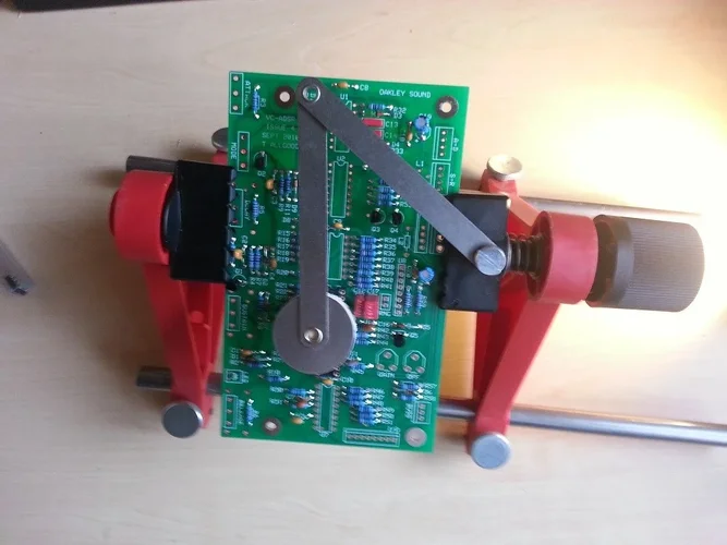

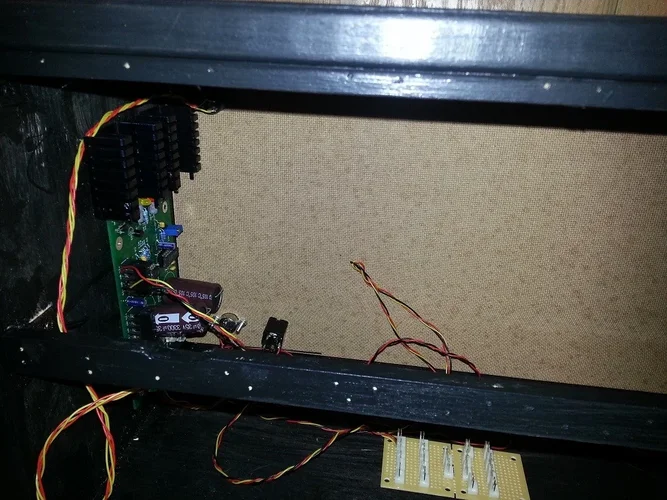

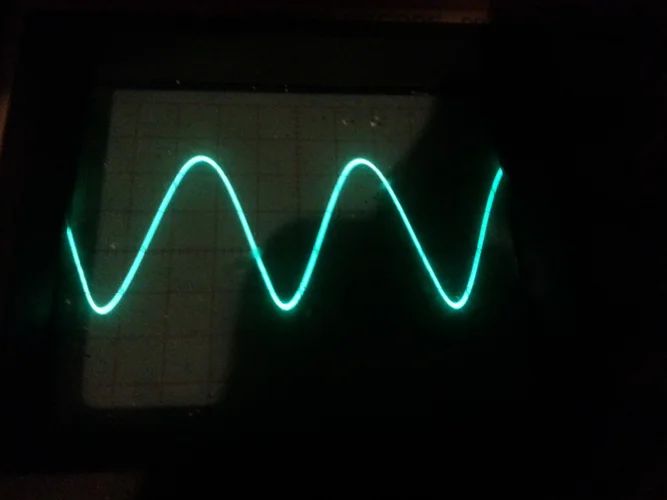

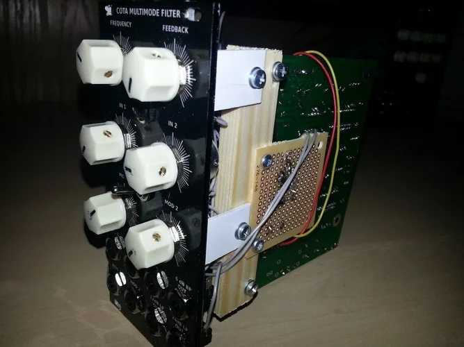

so heute war mal nordcore midi interface an der reihe ..brauch i am we dann zum vco testen
+ cota auch nochmal eingestellt nur mal so grob mit dem oszi und den lfo's hab ja noch keine vcos zum hören :(
noch hat alles platz ..beim midi interface stört ein wenig der kühlkörper von der spannungsversorgung ... darum kümmer ich mich aber morgen :)
leider hatte ich 2xthat300p für die vco's zu wenig bestellt ... ich *ärger* mich sooooo ...naja mal schauen was sonst noch fehlt ....und vielleicht hat ja im form wer welche zu viel und verkauft diese :)
lg widy

hi
so ich konnts nimma erwarten wie der cota so tut
-und schnell mal ein langes kabel gebaut
-den cota mit 1xcvo saw gefüttert
-danach std mixer und audio interface
-kleine midi sequence eingespiet und mit delay aufgenommen
ich freu mich :)

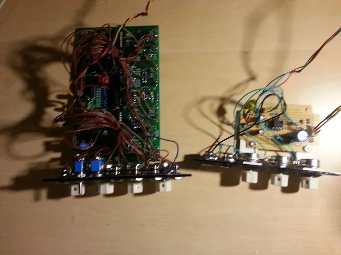

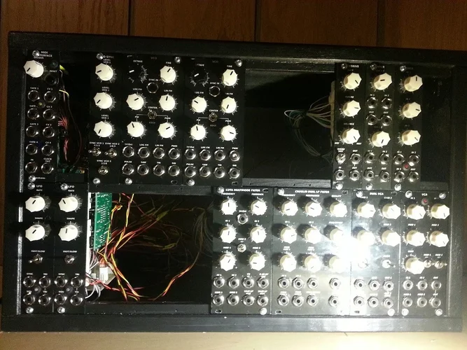

  • #54
hi

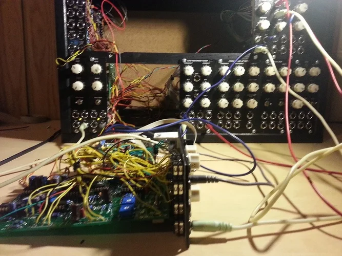

so diese woche hat sich wieder einiges getan .....unter der woche
- nach cota noch schnell das croglin filter fertig gemacht ... der klingt eigen ...muss mal checken ob da alles passt ...aber klingt zumindest ähnlich wie in youtube videos :) .....da sind aber zu viele sachen die a std filter net hat muss da nochmal reinlesen :)
- und overdrive ....herzig ..tut was es soll ... klingt net so schlecht ...genau tests kommen noch
und das vco teil hab ich mir fürs we aufgehboeben ..... :)..zu viele kabeln die i im kopf haben muss und alles gleich 3 fach aufbauen zieht sich
zum std vco von oakley ist noch ein oktave switch von elby design http://www.elby-designs.com/contents/en-us/p729_Octave_Switcher.html dazugekommen unb alle vco's root ich noch auf eine bus platinen :) das auch als modul ausgelegt ist :)
langsam ist ende in sich
es fehlt noch
1 vco .. that chip missing
ringmod fehlt noch ..that chip missing
2xadsr + mod fehlt noch
-glide
-out mix
lg widy

ja super ...hau rein ... *war ja absicht* :)
status tag x ... ich zähl schon nimma :) .... viele tage sinds aber nimma
sonntag + montag noch 2x adsr aufgebaut ... eins ist schon ganz fertig :)
und endlich mal ein mix out gebaut damit i ohne andere synth umwege an meinen mixer kann ...freu is eigentlich schon ein fertiges system bis auf
adsr fehlt noch eins
modulation erweiterung für adsr .. da mach i ma an bus zum umschalten der 2 adsr's :)
und dann fehlt noch ring mod + 3ter vco ( da fehen 2 chips ) ... und ein glide ...das klau i ma vom asm-2 ...muss reichen :)
und wenn alle modulchen so drin sind kommt nochmal feinsabstimmung .... schätze noch 2 wochen ..... körper zeigt aber schon leichte schwächen :)
aber das gute ist, ab heute lauft das teil eigenständig und macht musik :)
lg widy

hi
komm jetzt gar nimma zum löten ..... spiel nur noch drann herum ......
ich dachte immer der shruthi klingt gut .. bis i den anushri baute .... dann dachte ich mir der klingt aber schon fett .. bis i ma den asm-2 baut hab ....
da war i ja schon hin und weg .... und jetzt der oakley und ich muss sagen dazwischen liegen echt welten ..... soundbeispiele kommen die tage mal :)
grundsätzlich finden aber immer alle gleichzeitig ihr plätzchen in am track :)
aber fassen wir mal kurz zusammen nach einem tag spielen
-vco's sind der hammer .. bisher noch keine probleme .. klanglich super .. einmal justiert seitdem sind die stabiel .. muss erst checken im langzeiteinsatz :)
-cota ..der hammer ... so weich und soft
-crogling ... geht so..da muss i nochmal nachjustieren .... sweetspots sind komisch
aber 1 vco in ten cota ... 2ten vco 2-3 okataven höher duch den croglin .. und croglin out in cota fb in ... und 2ter vco tut noch ein wenig cota filter modulieren .... wuahhhh der hammer sound :) love it
-adsr ... der hammer ...
-lfo könnten schneller sein ..aber i hab eh 3 vcos im system ... nimm i da an weg zur not :)
in summe ...bin sehr zufrieden bis jetzt
lg widy
  • #60
changeling schrieb:
Speed Kondensator verringern.
war her mehr so eine feststellung ..... für schnelle lfo würds bei oakleye eh auch low cost vcos geben :)
aber du hast schon recht ....mit dem c teil ... einstellen kommt aber erst dann wenn system fertig ist ... dann wird nochmal alles bissi abgestimmt :)
wenn noch zeit/lust bleibt :) ...bzw muss ich erst mal 1-2 wochen damit workeln um alles genau abszustimmen
bisher ist mir aber an den oakley modulen net wirklich a kritik aufgefallen .... auch die doku und beschreibung sind so was von top und strukturiert
hatte bei all meinen modulen bissher kein wirkliches problem *auf holz klopf* :)
lg widy
