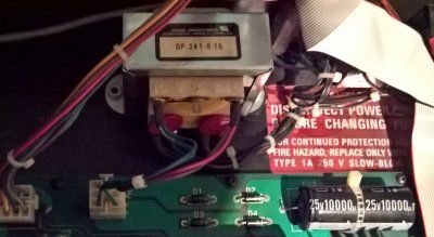

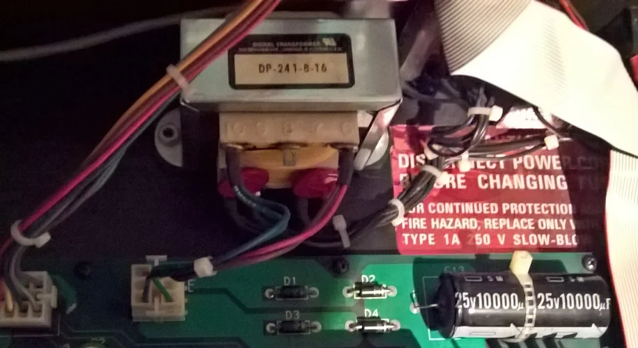

da ich echt kein bastler bin muss ich hier das thema trafobrummen (eher surren) nochmals auf tapet bringen.
bei meinem usa m1-2 ist das - meiner meinung nach - recht harmlos vorhanden aber dennoch könnte man das ja beheben.
nun bin ich mir aber sebst bei offenem und laufendem gerät nicht sicher ob das surren denn auch wirklich vom grossen trafo kommt oder nicht evtl. von dem zweiten kleineren - denn wenn man "so" hinhört kann man das nicht wirklich orten.
sollte es aber der haupttrafo sein: wäre es denn möglich dass mir hier jemand einen ganz konkrete trafotype in einem europäischen shop nennt ?
also bitte - mit verlaub - eine fundierte und wohlüberlegte info :-) ich würde ungern etwas durch ein falsches ersatzteil schrotten und kann selber keine "richtigkeit" der angaben überprüfen - da eben laie...
vielen dank
ps: würde sich der dann aich einfach 1:1 umstecken lassen ?
  • #229
Nein. Wenn es der "normale" Netztrafo ist, dann ist ein "neuer" elektromechanisch komplett inkompatibel.
Da kommen typischerweise lose Drahtenden raus und die Befestigungsbohrungen sind auch ganz anders.
Also typischerweise Anschlüsse löten und eine Montage-Platte sägen/feilen/bohren.

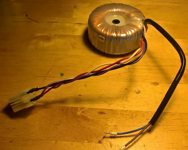

  • #231
Hi tom f,
es heißt, der Mensch kann vergessen, das Internet jedoch nie. :agent: Ich habe GENAU darüber mit dir am 18 Oktober 2016 in DIESEM Thread diskutiert. :shock:

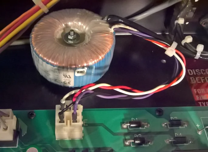

  • #233
2 Varianten als Beispiel:
https://www.conrad.at/de/ringkerntransf ... 10707.html
http://www.reichelt.at/Ringkerntrafos/R ... ARCH=%252A
Ist nur Kupferdraht um einen Kern gewickelt, so von wegen gute Marke...
Conrad und Reichelt sind gut. Bei Reichelt muss man 80VA nehmen, 60VA haben sie nicht.
Farnell führt auch einen:
http://at.farnell.com/multicomp/mcta060 ... dp/9530436
Dort muss man einfach die beiden Primärwindungen in Reihe schalten.
Farnell ist auch gut.
Edit: Von 12 auf 15 Volt. Matrix 12, aber 15 Volt ;-)

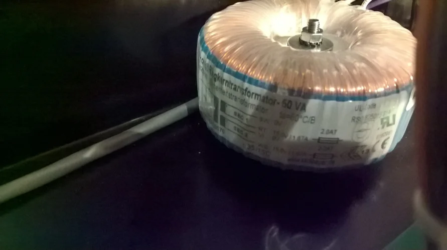

  • #234
OT & Unfreundlichkeiten aus: Oberheim Matrix 12 User Club
tom f schrieb:
ja danke ;-)
ich habe das nicht vergessen - aber du hast ja eine allgemeine specs empfehlung abgegeben...
ich hätte am liebsten einen link zu einer bekanntlich guten marke (kenn mich da nicht aus) von einem bekanntlich guten händler (kenn mich da auch nicht aus)
Sorry,
hier der Link zu Premiumware:
http://www.ebay.de/itm/Sedlbauer-Ringkerntrafo-15-2000VA-Trenntrafo-Ringkerntransformator-/311717385996
nimm 75VA 2x15V, (50VA 2x18V geht auch, wird aber heißer)
Der Eingang zur Oberheim Netzteilplatine ist 1x16V. Beide 15V-Wicklungen des Trafos müssen daher gleichsinnig parallelgeschaltet werden. (Schemazeichnung zur Verschaltung wird mit dem Trafo geliefert und ist aufgedruckt.)

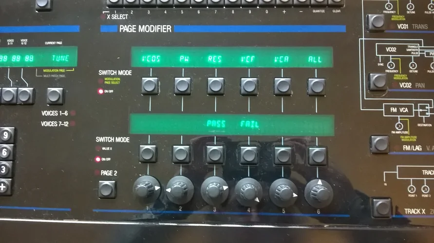

  • #235
Boaahhh was isn das wieder für ne Grütze ? :roll:
  • #237
Jo danke. dachte schon wär was schlimmes :selfhammer:
Alter, momentan frecken mir alle Kisten mit und mit.
Der DX7, Minimoog und Solinastrings laufen noch... aber wie lange ? Ich habe Geister in der Steckdose, böse Geister. Kommen bestimmt aus diesen verkakkten Solarpanels ... die locken die Ausserirdischen nämlich an :school:

ich danke nachträglich für den teil an nützlicher info hier...
in meinem 12er ist nun der neue sedlbauer trafo verbaut und das ding ist endlich stumm wenn man nicht in die tasten haut.
und natürlich bilde ich mir auch ein dass er voller klingt - ist doch klar nun wo der strom nicht mehr so aus dem alten dreckstrafo gezappelt kommt. :mrgreen:
