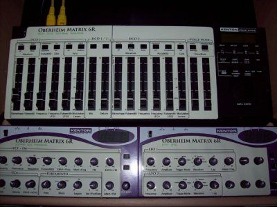

Ich bediene meinen Matrix 6 mit 3 Kentons parallel - 2x Spindoctor und 1x Controlfreak Studio. Da habe ich 64 Parameter im Sofortzugriff, und billig zu bekommen sind die Teile auch, und für andere Geräte nutzbar, und, und, und. Außerdem habe ich entsprechende halbwegs professionelle Onlays mit InDesign gebastelt - siehe Bild. Die Mod-Matrix kann ich natürlich darüber nicht bedienen, aber die lässt sich doch wirklich gut am Gerät selbst bedienen ...
Gruß
Jörg
