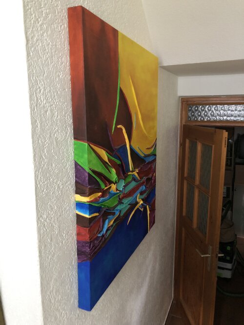

Ich habe hier eine Handvoll Ölgemälde auf Leinwand, gespannt auf einem Holzrahmen. Größe so ca. 50x50 cm.
Könnten die eine positive Auswirkung auf die Raumaktik nehmen? Ähnlich eines Akustikpanels?
P.S. Bald kann ich mir mein Musikzimmer einrichten und plane schon ein bisschen ...
M.i.a.u.: Klanglager
Das hier ist auf einer Spanplatte und hat zumindest ein wenig Diffusion durch die Leinwand-Lappen:
und nein! Unverkäuflich und patentiert😜

also erstmal zwei n zuviel. Planen (Verb) und Spanplatten (abgeleitet von Holzspänen). Aber Spass beiseite.
Ölgemälde auf Leinwand eignen sich wahrscheinlich besonders gut für die Dämmung von stehenden Wellen, so wie Vorhänge und Stoffe allgemein. Leinen auf Holzrahmen ist womöglich ideal, da der Stoff gespannt ist und die Schwingungen gut absorbiert.
Meine unbemalten Leinwände stehen im Nebenzimmer, und die bemalten auch nicht im Studio, da mein Studio schon sehr gut klingt mit Holztäfer an Wänden und Decke. Aber wenn das Studio in einem Gips-Tapeten-Verputz Quader ist, sind Ölgemälde sicher eine gute Idee. Auch aus ästhetischen Gründen vorteilhaft, auch wenn es sich nur um eine Landschaftsmalerei handelt.

Bässe (als Bassfalle) sind hiervon unbeeindruckt. Obere Mitten und Höhen werden leicht abgehalten (hinsichtlich Reflexionen).
Am Sinnvollsten als Bassfalle wäre Steinwolle mit mind d=100mm und (wenn möglich) leichten Abstand von der Wand (oder Decke).
was soll eine 1 mm dicke leinwand denn großartig abhalten? :)
aber man hinter leinwänden natürlich prima dämmstoffe verstecken.

Sie reflektiert (leicht) obere Mitten und schluckt etwas an Höhenreflexionen (kann daher mehr als gezielter Reflektor und weniger als Diffusor funken). Das Zweite finde ich nicht immer vorteilhaft, denn eine gewisse Raumakustik im oberen Freq.Bereich sollte man dem Raum gönnen (Ich meine so oberhalb von 5kHz).
Ja, jedoch ist eine vollflächig grundierte und bemalte Leinwand (ob Öl- oder Acrylfarbe) praktisch dicht und damit wenig wirksam als Bassfalle (das geht zwar (auch Folie geht) immer noch, ist aber zu luftdicht).

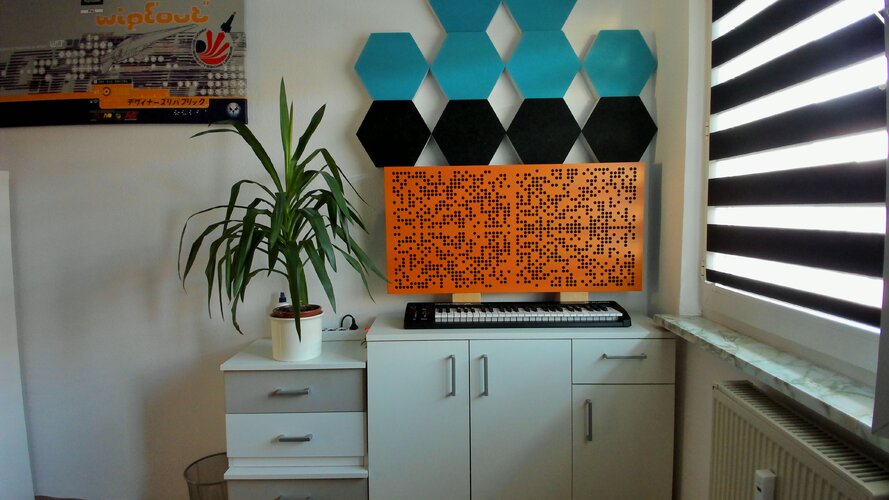

Das ist der Blick meiner Webcam die auf dem Monitor sitzt.
Hinter und über dem Monitor an der Wand ist auch nochmal eine (digital gedruckte) Leinwand, die der Wand ein wenig unebenheit verleiht...
Der Raum ist nicht wirklich groß, an einer Ecke ist nochmal eine voluminöse Pflanze und gegenüber ein hochkant Kallax :)
Die Basotect Hexagons sind unterschiedlich dick.
Ich bilde mir ein, eine gute Akkustik im Raum zu haben :)
Es hallt auf jeden Fall nicht wie früher ohne all dem :P
