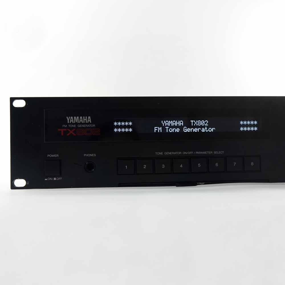

Das große Display für meinen SY99 gab es auch noch völlig problemlos.

Mein SY99 kriegt jetzt übrigens auch ein neues Display. Das Teil selbst kostet nicht mal viel.
