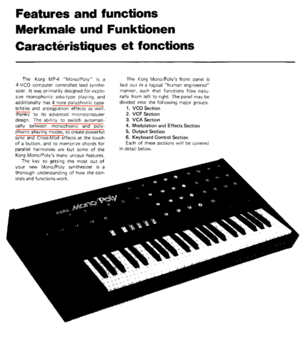

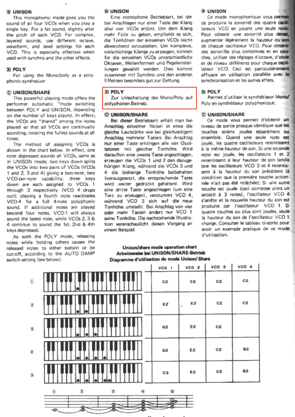

Ihr macht jetzt echt ein Drama aus diesem 4-voice-polymode ! man, man..
Hier ein paar Auszüge aus der Bedienungsanleitung des Korg Mono/Poly - stört niemanden - weder damals noch heute.
