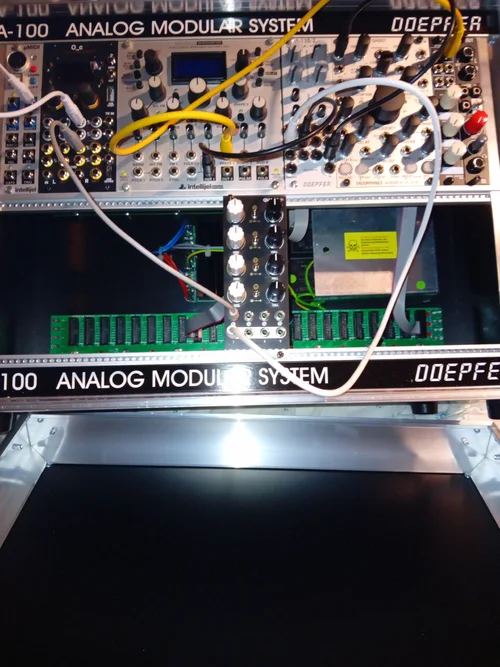

Hi hab meinen ersten modular Synthie gerade so mit Hilfe verkabelt bekommen. und bin grade am patchen. Könnte mir jemand sagen ob es so richtig ist ? Von meinem intelljel u midi hab ich den clock Ausgang mit dem cv in des ornament and crime4.1 verbunden dann bin ich mit dem cv out des o.c. in den nanomodules quart den out des shapeshifter osc in den in des vca mixer und von dem out in dem endorphines ghost. Hoffe mir kann da jemand helfen gruß Sebi

das ist modular .. so klar ist nicht was falsch und was richtig ist. Es kommt sehr darauf an was du erwartest was passiert.
Vielleciht wäre es ganz gut wenn du deinen patch mal fotografierst oder in Modulargrid nachbaust . Einfach damit klar ist was du genau gemacht hast.

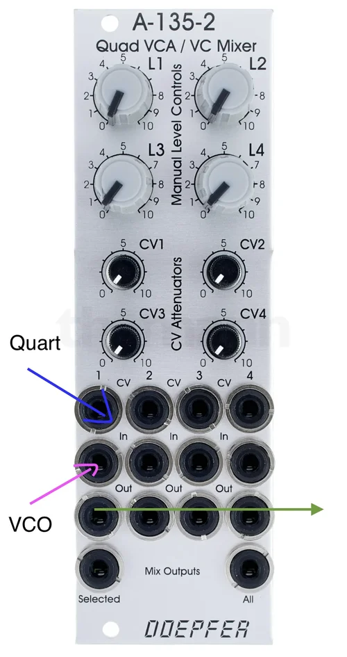

Der Quart braucht auf jeden Fall Trigger vom OC, die Env-Outs des Quart müssen in den VCA Mixer , das AudioOut vom Shapeshifter in den Audio-in des VCAs.
Wenn etwas nicht geht, geh analytisch vor und teste einzelne Verbindungen .. so das du nachvollziehen kannst ob überall ein Signal rein und rauskommt, so wie es soll.

Ok top hab das mit dem Quart jetzt direkt gemacht und den audio out vom shapeshifter in den vca so richtig ?
