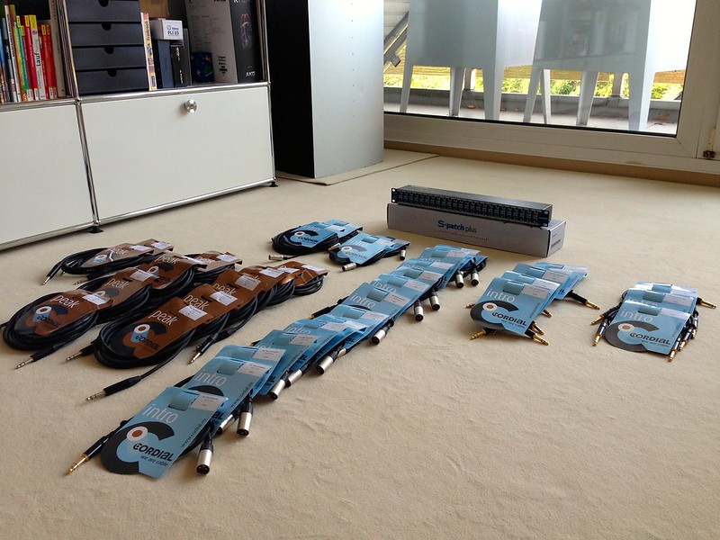

Bisher:
Patchbay-Verkabelung geht los...
  • #43
Re: Patchbay - Verständniss Frage
Stue schrieb:
Das ist aber eine ganze Menge Kabel. :shock: Hat bestimmt mehrere Hundert Euro gekostet. Also deutlich mehr als die Patchbay selbst. :selfhammer: Aber ein sehr schönes Bild! :supi: :mrgreen:

Ja, war nicht günstig... :mrgreen:

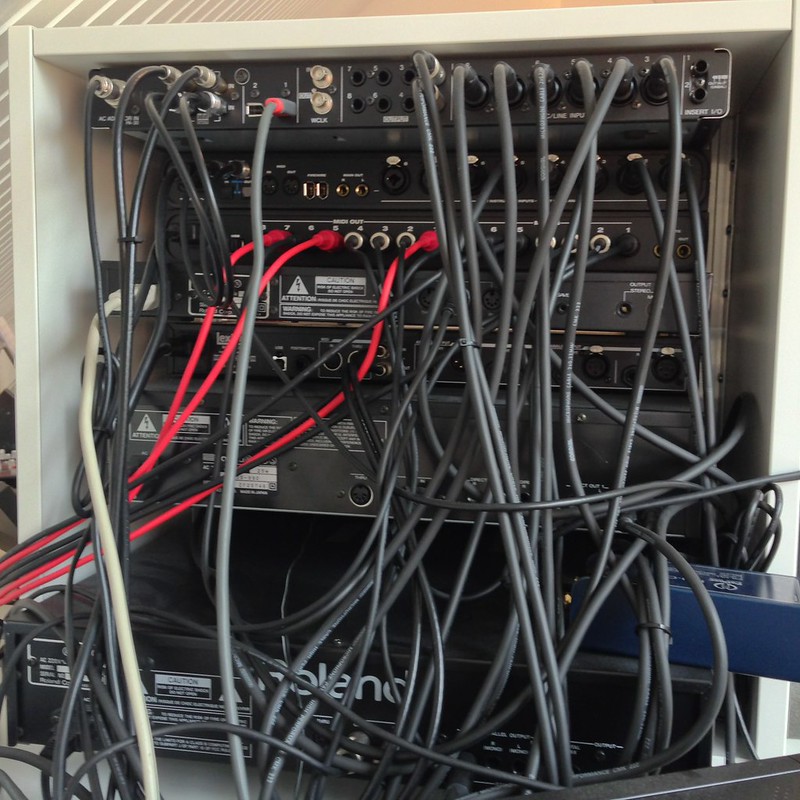

Habe das Patchbay-Thema zum Anlass genommen, mein Setup neu zu arrangieren. Daher brauchte ich on top zu den kurzen Kabeln ein paar lange. Einige der bisherigen Kabel bleiben leider übrig (schnief...). Puh, werde das morgen angehen und dieses Mal ordentlich beschriften. Werde ein Brother 1090 Beschriftungsgerät dazu nutzen und "Fähnchen" um die Kabelenden kleben (z.B. "Pro 2 L"). Schauen wir mal, ob das so klappt...
Wenn Du die MPC als Schaltzentrale nutzt, sollte das so ja erst einmal gut funktionieren. Finde das Lexicon MX gut zu bedienen, ein solides FX. Reverb macht auch Laune, wenn man es als Einzel-Effekt nutzt und die Rechenpower für den gesamten Effekt zur Verfügung hat. Ich habe ja nur das MX300; bei Deinem kannst Du dann noch locker ein Delay oder einen anderen Modulationseffekt dazu schalten und hast den Reverb in der für das MX best möglichen Qualität.

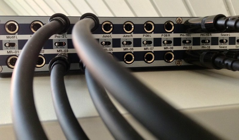

So, Audio-Verkabelung geschafft, und Kabel mit Brother 1090 Beschriftungsgerät ordentlich gekennzeichnet. Front des Samson muss ich noch beschriften, wird etwas fummelig... Midi-Verkabelung mach ich wann anders, mir hat das für heute erst mal gereicht: ca. 120 m Kabel verlegt (vorhandene und neue). Gibt es doch gar nicht, dass da so viel bei meinem kleinen Synth-Studio zusammen kommt... :mad:
  • #51
Beschriftung der Samson-Patchbay hat ebenfalls prima mit dem Brother Beschriftungsgerät und 3,5 mm Band funktioniert.
Patchkabel nutze ich in 0,3 und 0,6 m.
Setup ohne externen Mixer: Oben sind die Outs der Synths und FX gesteckt, unten die Ins (Steinberg Audio-Interface/Motu ADAT/FX/Pro-2 und V-Synth). Die FX sind auf Thru geschaltet; die Synths zunächst im Normalized-Modus. Monitore bleiben in meinem Falle direkt am Steinberg MR816x angeschlossen. Funktioniert aufgrund des Standalone-Betriebes des MR816x zum Jammen auch mal ohne Rechner (letzte Einstellung des MR816x Software-Mixers wird gespeichert). I.d.R. ist bei mir der iMac aber in Betrieb.
  • #52
