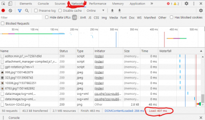

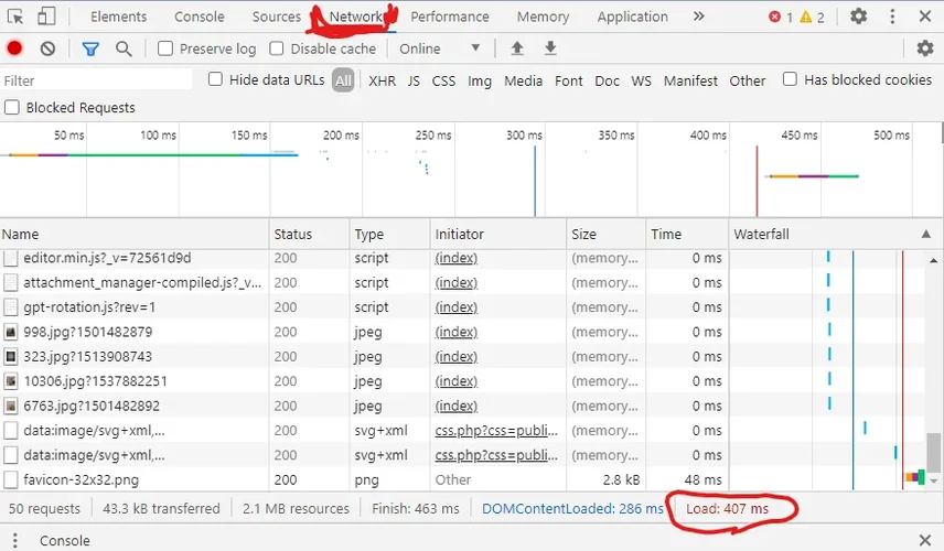

Wenn du Chrome nutzt, was sagt denn dein Netzwerk-Tab, wenn du F12 drückst? Da wird quasi aufgelistet, woran es ggf. lange lädt.
Die Load-Time unten rechts gibt an, wie lange die Seite komplett gebraucht hat, um geladen zu haben.
COMContentLoaded daneben ist die Zeit für das Grundgerüst der Seite, welches bereits angezeigt wird, aber Bilder noch laden (also gerade bei den Bilderthreads lädt sowas ja gerne noch nach, aber die Seite ist schon früher nutzbar).
