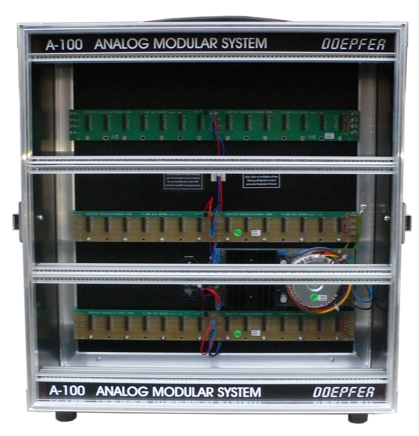

so ungefähr hätte ich mir das vorgestellt
wenn ich sowas machen würde, würde ich auf alle fälle kompetente leute zu rate ziehen :D
da frag ich mich, wie so ein doepfer monster koffer tönt? der hat doch einige psu's eingebaut... oder ist der einfach tief genug?
Sieht man ganz gut. Die 220V kommen gerade von der Rückwand auf die Kaltgerätesteckdose (Sieht man auch auf den Bildern im Thread ganz oben, dass die Backplane der PSU in einem Stück ist). Die sind in der Regel gleich erst mal mit Sörungsunterdrückung ausgestattet. Kondensatoren und Ferrittkerne + Sicherung. Dann geht das auf den Ringkerntrafo. Ringkerntrafos sind Monster, aber ziemlich brummfrei. Die Streuen in alle Richtungen und sind meist sehr gut verarbeitet- Die kosten richtig Geld und brauchen aber speziell dafür aufgebaute Netzteile, da die beim Einschalten ein paar unangenehme Effekte haben.
Schön zu sehen ist auch die Vergkabelung in die Mitte des Busses um die kurzen Wege zu erreichen.
