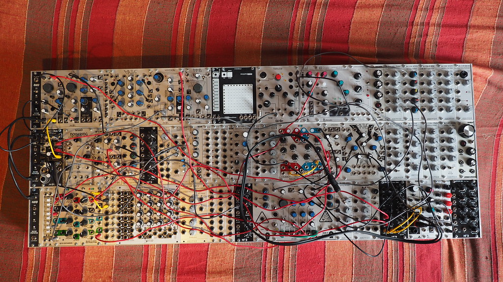

so ein Energiekostengerät hab ich mir jetzt gekauft und bin leicht verwundert! hab mein Case grad 2/3 voll, u.a. mit Nebulae (laut Hersteller 320mA) und Erbe Verb (ca 150 mA) und das Energiekostengerät zeigt mir grad mal 0,2A an! (Netztel fürs Modular ist 15V)
bei Watt zeigts mir etwas über 40W an. Ist ja eigentlich alles andere als viel??
kann das so sein, oder hab ich da irgendwo nen Denkfehler?
  • #77
Vereinfacht:
0,2 A bei 220V -> 0,2 x 220 -> na, Schule aufgepaßt, eben irgendwas so um die 40 (Watt)
Jetzt machen wir es mal ganz vereinfacht:
Wir nehmen die 40W und Teilen sie durch? - Eben 12V - sind?
Dann kommen wir der Stromaufnahme schon mal etwas näher..... Stimmt zwar nur ganz grob so, denn wie sich das nun auf Eigenverbrauch Netzeil (Verlust wg. schlechten Wirkungsgrad) und die 12 / -12 /5V verteilt ist damit nicht zu erkennen.
  • #79
also, das modular zieht vom netzteil 3 Ampere, das Netzteil von der Steckdose aber nur 0,2A??
hau mir ruhig auf den Kopf, bin normalerweise klug, nur nicht in Physik :selfhammer: :selfhammer: :selfhammer: :selfhammer:
also lag ich schon richtig, dass ich so ca 5A für mein Modular brauch?
PS: hesspet - danke für deine Geduld!

Meine frage ist, was willst du damit machen. Wenn Du die kaufst, brauchst du noch ein Powerbus. Ich kenne die zwar nicht, sehen aber Fein aus. Könnte ich mir auch vorstellen. Die müssten getrennte DC out haben, also mehrere DC outs. Dann könnte ich ohne viel zu basteln meine uZeus damit versorgen.

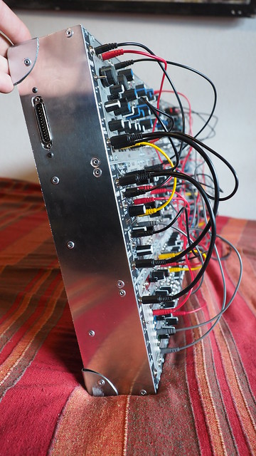

Du hast an der Seite deines sytems so eine d-sub Buchse. wofür ist diese?? Tolles System hast du!! Aber in Video konnte ich keine Störsignale ausmachen, da es klickt, klackt, droned usw.
Interesant währe es mit nem Klang und in den Spielpausen, ob es dann Störgeräusche gibt...hast viel Digitales drin...
gartulation zu Deinem System

mit der SubD Buchse verbinde ich meinen Cirklon mit dem Modular (8 gate, 16 CV)
