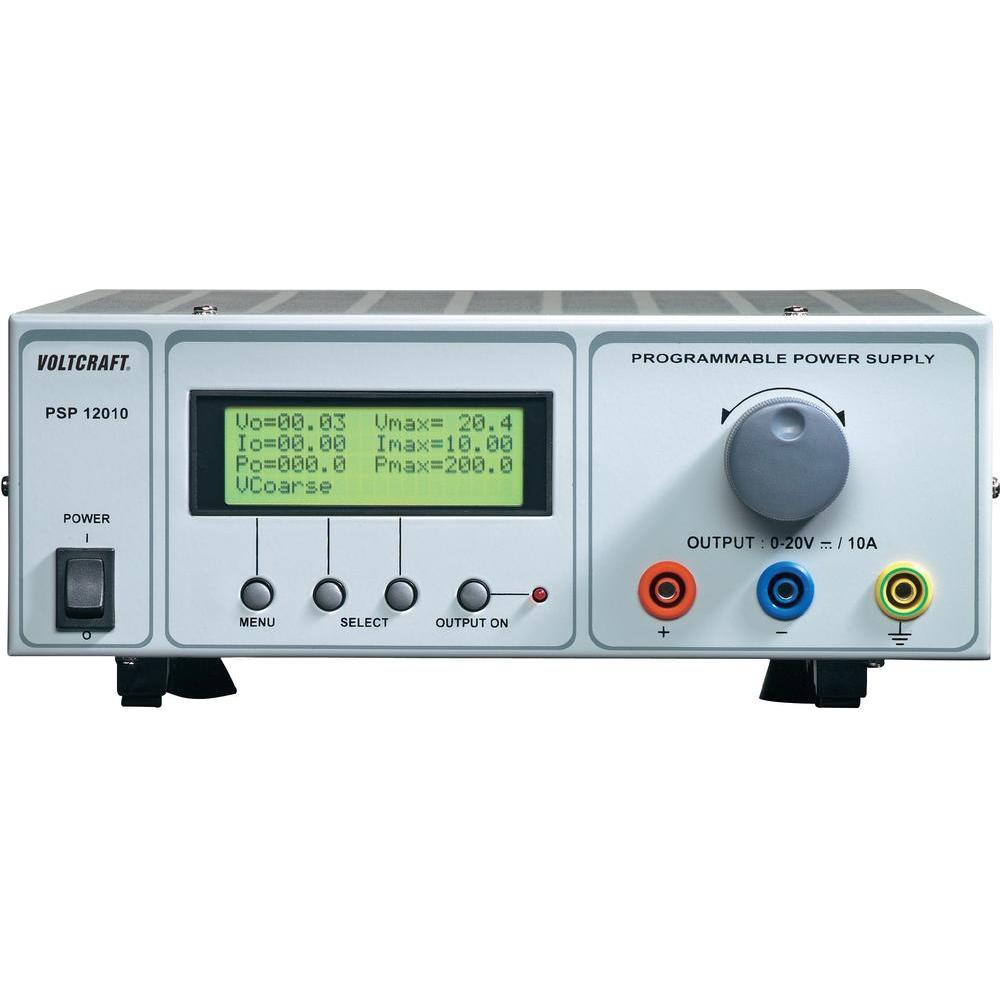

Habe mir eben nochmal das aufgezeigte Voltcraft angesehen:
Das Labornetzgerät kann vollständig per Computer bedient und gesteuert werden. So können auch Testabläufe und Simulationen einfachst durchgeführt werden. Eine Bedienung ist ebenso direkt am Gerät mit einem Drehgeber möglich. Die eingestellten Werte werden auf einem großen und kontrastreichen Textdisplay mit Hintergrundbeleuchtung angezeigt. Die hochentwickelte Schaltnetzteiltechnologie mit aktiver PFC ermöglicht eine stabile Ausgangsspannung und einen hohen Wirkungsgrad. Zum Schutz der angeschlossenen Verbraucher können Grenzwerte eingestellt werden. Der Ausgang ist abschaltbar.
Da stehen sie die bösen Worte: Schaltnetzteiltechnologie / hoher Wirkungsgrad. Aber
Aber so nebenbei, das Teil ist kein symetrisches Netzteil!
Ausgangsspannung 1: 0 - 20 V/DC
Du brauchst sowas in dieser Art (nur mal als Beispiel):
http://www.voelkner.de/products/15817/Labor-Netzgeraet-GPS-2303.html
oder
http://www.voelkner.de/products/229048/VOLTCRAFT-Labor-Netzgeraet-Vlp-2403-Ovp.html Finde ich ganz Schick, das hätte auch noch die 5V! Extra

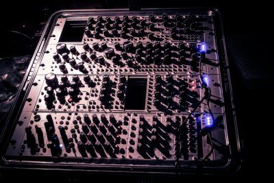

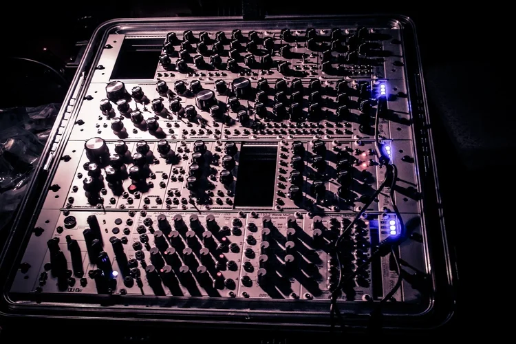

die störgeräusche die hier auftreten! könnte kotzen! seit ich 4ms row power drin hab im case.
ich glaub ja auch, dass sowas grundsätzlich funktioniert, nur hab ich keine lust mehr, hundert netzteile auszuprobieren, bis irgendwann mal eins davon funktioniert. hatte zuerst das welches 4ms empfiehlt, dann ein cincon, jetzt probier ich noch ein voltcraft aber auch eher zum spass.
ansich wärs schon echt cool, so ne mini stromlösung - flaches case, kein gewicht :supi: aber bevor ich wieder soundprobleme bekomme nehm ich gerne gewicht in kauf, nur kein dickes case, da hab ich echt kein bock drauf
Störgeräusche :-) 11 Minuten... :lollo:
Spässle...
Bist Du Dir überhaupt sicher, das da nicht irgendein Modul reinspukt. Einfach alles anschalten is kein Weg das Problem zu finden. Ich würde erst mal ein Modul nach dem andern vom Bus nehmen und mal klären ab wann die Probleme nicht mehr auftreten. Das muss nicht unbedingt ein Netzteilproblem sein (Oder ist das erst mit dem Tausch eines Netzteil aufgetreten?). Allerdings ist es durchaus ein Ansatz sich mal irgenwo ein fettes Labornetzteil zu leihen und das mal dran zu hängen um auszuschliessen, dass es nicht die Stromversorgung ist. Das gibt soviele Ursachen zu Störungen, das Netzteil kann eine sein, muss aber nicht.

Ja, das mit den Problemen.... ich teste schon seit 6 Wochen.. jetzt hab ich kein Bock mehr, verkauf ein paar Module und spar auf die bessere Stromlösung
Du wirst nicht glauben, wie viel ich das System schon zusammen - auseinander - wieder zusammen - nur ein paar Module - etc etc probiert hab... Kabel gewechselt, wasweissich... wirklich alles vorstellbare.
Probleme treten bei unterschiedlichen Konfigurationen auf, auch unterschiedliche Probleme.
Das ist echt der Wahnsinn, wie viele Ursachen für sowas in Frage kommen könnten, kann einen verrückt machen :selfhammer: :selfhammer:
Es gibt auch unterschiedliche Problemmodule, die wiederum bei unterschiedlicher Konfiguration mal mehr, mal weniger oder gar keine Probleme machen.
Ich will das jetzt einfach felsenfest machen und wissen dass wenn ich in Zukunft mehr Module einbaue, ich meine Ruhe habe.
War heute auch schon bei Conrad.. so mal kucken...
und kam zu dem Entschluss, dass sowas wie ein Doepfer Monsterkoffer wohl wirklich die optimalste Normallösung ist! Wenn man denkt an Preis/Grösse/Tiefe, whatever...
Wenn die Hinton PSUs nur nicht so viel Platz wegnehmen würden, hätt ich sie mir schon sofort gekauft.
Finds halt so an sich krass: 3kg für 2Ampere.
Ich bin jetzt schon so bei 4A und mein System soll schon doppelt so gross werden, auf alle Fälle - da muss man ja ordentlich vorsorgen.
Dann immer wieder die Frage: machste doch n paar kleinere Cases?... aber ein grosses find ich einfach cool -
Megagroovebox :phat: fühlt sich beim Patchen auch anders an, denk ich mir
