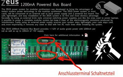

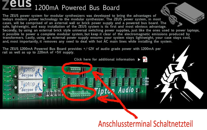

  • #96
http://www.tiptopaudio.com/manuals/zeus.pdf
Das ist der link zur Anleitung Zeus Busboard. Hoffe ich habe dich nicht falsch verstanden. Denke Du hast das Zeus Busboard drin. Falls nicht wäre das eine Lösung. An das Busboard klemmst du das Schaltnetzteil. wenn ich es richtig gesehn habe, sind da klemmen. Und wenn ich richtig gelesen und verstanden habe könne die Spannungsregler eine Spannung von 9 bis 16 Volt input..
Bei mir geht es leider nicht!!! Mein Koffer ist aus Kunststoff, da müßte ich Nieten benutzen. Net so stabil. Bei Dir das Schaltnetzteil direkt ans Gehäuse schrauben..
  • #97
Kleine Korrektur: das sind wohl die internen Abschlußterminals für weitere Busreihen..hab mich vertan, sorry..!!!

Nochmal ne Rechnung:
Eine TT-Zeus Variante bietet pro Rail/Bus 1200mA und das externe Steckernetzteil kann bis zu
- Cincon 12V 3.75Amp (3750mA) leisten.
Könnte also 3 ZeusBusse nutzen aber sollte dann nicht über ca. 3600 mA kommen (inkl. Spanne).
Ganz oben steht ja 1200 pro Bus, das muss logischerweise heißen, ich kann bis zu 3 Busse mit 1200 (pro Bus) nutzen, aber bei 2 Bussen auch nicht mehr als 1200mA. Einfach mehr ziehen zu lassen wäre somit wieder falsch/gefährlich. Auch wenn das externe Stecker-Netzteil mehr leistet.
Das heißt das in den meisten Fällen die Busse nicht über 1200 mA belastet werden sollen, dass ist dann quasi die magische Grenze. Wenn man das als Grundsatz sehen könnte, könnte ich viel einfacher rechnen. Dann kann ich 1200 mA pro Bus verankern und weiß, mehr sollte man eh nicht drauf setzen. Egal was das Netzteil kann.
____
Selbst wenn das Netzteil 8 A liefern würde könnte ich 6 Busse versorgen die dann mit ca. 1300 mA (rechnerisch) versorgt werden können...wobei hier auch 1200mA als Grenze gelten würde.
Bei 8 A wirds dann aber auch schon heißt richtig? Das kommt dann dazu.
