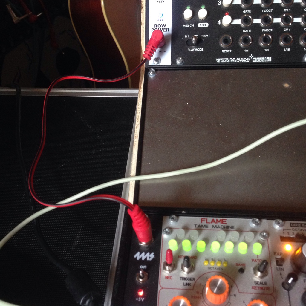

ich muss sagen, ich fand diese lösung des kabels unbefriedigend (war mir zu locker und falls ausversehen berührt, hab ich was gehört)
deshalb hab ich die row power module fest verdrahtet. hinten auf dem pcb kann man doch so stifte anlöten, wie sie bei den doepfer busboards drauf sind, um busboards miteinander zu verbinden. diese hab ich drangelötet und die verbindung im case intern gemacht. bringt dir natürlich nichts wenn du zwei cases verbinden möchtest.
zu deiner frage: ja, maßlos überteuert! vielleicht findet man solche kabel irgendwo bei der bodentreterabteilung um bodentreter mit gruppenpsu zu verbinden?
2.1mm barrel, positive center

Tip für alle die beim Jumperkabel für die 4ms Row Power Module sparen wollen:
https://www.thomann.de/de/voodoo_lab_ped ... ppbatr.htm
Hab gerade eine Kiste solcher Kabel bei meinem Pedalboard Equipment gefunden... :)
