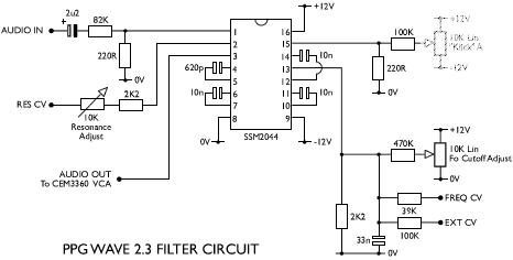

Im Modular hatte PPG die Moog Kaskade verwendet. Später dann bei den Waves wurde das Filter mittels SSM 2044 Filterchip aufgebaut:

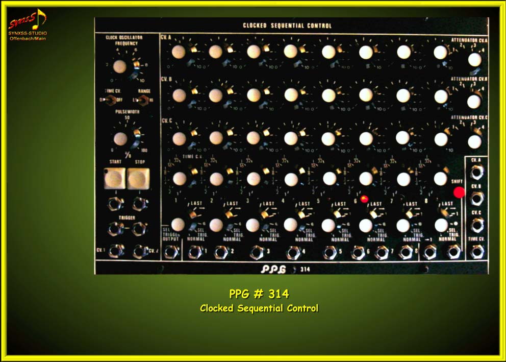

Hier zB der Sequencer
Der von Moonmodular ist der hier:
Das kommt dem schon nahe
Allerdings kein Teiler, leider..

Teilweise noch etwas verbessert im Handling. Wie gesagt, bin Fan von dem Sequencer wegen der Musikalität.

Den PPG Sequenzer hatte ich zusammen mit den 2 Seq. von Roland (System100) in ein extra Gehäuse eingebaut und das hatte ich vor 2 Jahren in Berlin "besucht". Erstaunlich: nach weit über 20 Jahren funktionierte alles noch bestens, beim PPG Seq. muss ich sagen: Besser als er im neuen Zustand lief.
Als ich ihn das erste mal kaufte (dazu später), befand er sich in einem einigermassen schäbigen Alublech-Koffer. Der Sequential Switch machte eigentlich nur gelegentlich das, was er sollte, imemr wieder "verzählte" er sich oder fiel ganz aus. Dann gingen mehrmals einige der Umschalter des Seq. kaputt. Spätestens wenn man etwas an einem Knopf zog, rieselten im Innern des Gehäuses Kontaktplättchen und Federn durchs Eingeweide. Mehrmals habe ich die Kiste reparieren lassen (bei Palm) und ich staunte nicht schlecht als einmal ein IC, das nachträglich eingebaut wurde, mit dem Rücken an die Innenseite des Gehäuses geklebt war (Pattex) und die Anschlüsse mit irgenwelchen knittrigen Drähten "fliegend" zur Hauptplatine führten. (das mit dem Koffer war Original PPG, nur nebenbei) Ich hatte dann irgendwnn die Nase voll und habe einiges mechanische geändert, auch dieses IC an einen besserem Ort untergebracht. Am Ende hat die Kiste mich aber so geärgert, dass ich sie verkaufte........und spätestens 1 Monat später wieder vermisste ;-)
Es verging dann doch längere Zeit, irgendwann hörte ich, dass ein Bekannter (Lars Stroschen, Propeller Island, Berlin) eínen PPG-Seq verkaufen wollte und griff zu. Das Teil sah viel besser aus als jenes, das ich einst hatte! Als ich den Kasten einige Zeit später zusammen mit den beiden Roland's in das erwähnte Extra-Gehäuse einbauen wollte, staunte ich nicht schlecht: Deutlich sah ich am Rand der großen Platine das von mir dort montierte, ehemals "fliegende" IC. Ich hatte meinen alten Sequenzer wieder zurückgekauft. Die Kiste ist derweil durch 3 Hände gegangen und zumindest einer hatte das Gerätchen gründlich überholt und ihm auch das zählen beigebracht (Seq-Switch) Jedenfalls funktionierte der Sequenzer nun endlich perfekt, etwa 6 Jahre nach Ablauf der Garantiezeit war das auch mal nötig ;-).
PPG hatte leider oft Probleme mit der Qualität weil es sowas wie eine "Serie" kaum gab, das waren alles mehr oder weniger Prototypen. Auch mit unserem PPG Wavecomputer 360a ging das so: 3-4x im Jahr musste jemand damit Richtung Hamburch fahren und die Kiste wieder reparieren lassen. Der Computer Sequenzer (mit tastatur) den unser Klaus sich für etwa 5500DM gekauft hatte, hat nie(!) richtig funktioniert. Eigentlich eine Frechheit aber er (Klaus) sah das gelassen und verschepperte die Dose dann irgendwann mit hohem Verlust.
na... stimmt nur zur hälfte.
4pol transistor kaskade stimmt.
aber der rest ist sehr sehr modifiziert..und klingt deshalb auch ganz anderst.
eher space ig. in richtung tb-303 vögelt mit ems..
