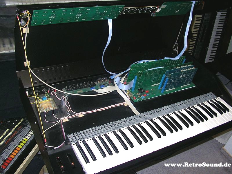

  • #56
Ganz schön dicker Brummer! :cool:
Was wiegt der?

  • #58
Was wiegt der?
Riesig aber da sind nur 4 kleine Platinen drin. Da passt eigenlich noch ein Synth mit rein. :D
Ein Leichtgewicht gegenüber einem Oberheim.

  • #60
Was wiegt der?
Etwa 15 Kilo -- da ist mehr Luft drin als sonstwas, und das Gehäuse ist nicht mehr annähernd so solide wie beim Wave 360, der noch gut und gerne 20 Kilo auf die Waage brachte. Der 2.0, 2.2 und 2.3 neigen deswegen auch eher zur Verwindung (oder zum Eindellen).
Was den Wave so schwer zu (er)tragen macht, ist seine Tiefe, die größer ist als so mancher Arm lang.
