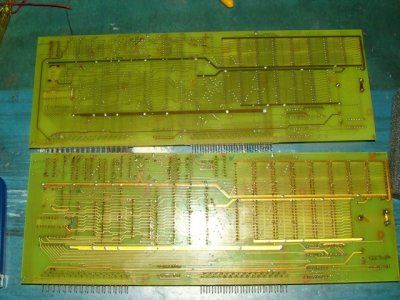

Bei meinem 2.3 gehen grad sämtliche Pedalanschlüsse nicht. Sustain, Programm Step...
  • #44
Auch die korrodieren gerne einmal. Hast du mal nachgemessen, ob hinter dem Kontakt überhaupt etwas ankommt?

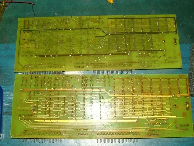

So, der Fehler mit den Pedalen ist lokalisiert. Man betrachte sich das Foto und frage sich wo der Unterschied liegt... (c:
  • #58
Bei der untern Karte fehlt links eine Leierbahn! Zitat des Technikers:
Die Problematik der Fusspedale ist gelöst. Ha, war ich überrascht. Dein Wave 2.3 hat NIE mit Pedalen funktioniert. Unten habe ich ein Bild eingefügt, das die beiden I/O-Karten zeigt. Die untere ist aus deinem Wave. Wie du auf der linken Seite siehst, fehlt eine Leiterbahn vom linken Stecker nach oben, die eine der Masseleitungen vom Motherboard zum I/O-Board verbindet. Es gibt natürlich Masseverbindungen am Stecker auf der rechten Seite, sonst würde nichts funktionieren. Ich hatte die Karte ausgemessen und bemerkt, dass die Spannung beim Bedienen der Pedale nie auf ca. 0V herunterfällt, obwohl der Wiederstand reduziert wird. Nachdem nun eine Masse-Verbindung der beiden Pins am linken Stecker eingerichtet ist, funktionieren die Pedale wunderbar.
  • #59
Um Einzelheiten zu erkennen, sind die Bilder zu kein. Aber das ist schon ein Ding mit der fehlenden leiterbahn :-)
  • #60
Die Bilder sind vor allem direkt geblitzt und die Platinen liegen in unterschiedlichem Winkel, für Ferndiagnose daher untauglich. Die fehlende Leiterbahnen links am Rand sieht man aber auch so sehr deutlich, die ist groß genug :)
