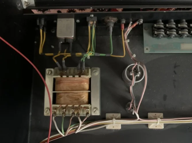

  • #70
Vielen Dank fuer die Hilfe. Hier ist, was mein Wave 2.2 powert. Wie gesagt, das Teil auf der rechten Seite, neben den Audio Ausgängen, dass wir unheimlich heiss.
  • #71
Der Elko ist noch Original, ganz sicher ausgetrocknet, den würde ich def wechseln. Ansonsten ist es eine gute Frage, warum der Regler so warm wird und man muss hier die Spannung als auch den Strom messen. Kann aber gut sein,dass der Elko schon auf Kurzschluss ist. Also auf jeden Fall muss da ein Techniker ran!
M.i.a.u.: steve system
  • #72
Ist das nicht ein Leistungstransistor oder Spannungsregler? Werden die nicht immer heiß und sitzen deshalb auf Kühlkörpern (wobei beim PPG praktischerweise gleich das Gehäuse Kühlkörper spielen darf)?

  • #73
Danke, das ist sicher ein Teil, was gewechselt werden müsste. Aber ich denke, wenn man einmal dabei ist, warum nicht gleich ein +/- 12V, 5V Netzteil einbauen und fuer die naechsten 30 Jahre ist von der Seite her vorgesorgt? Geht mir hier nicht ums Geld, eher um die Langlebigkeit.
Wieviel Amp zieht denn der 2.2 ohne LCD mit Hintergrundbeleuchtung?

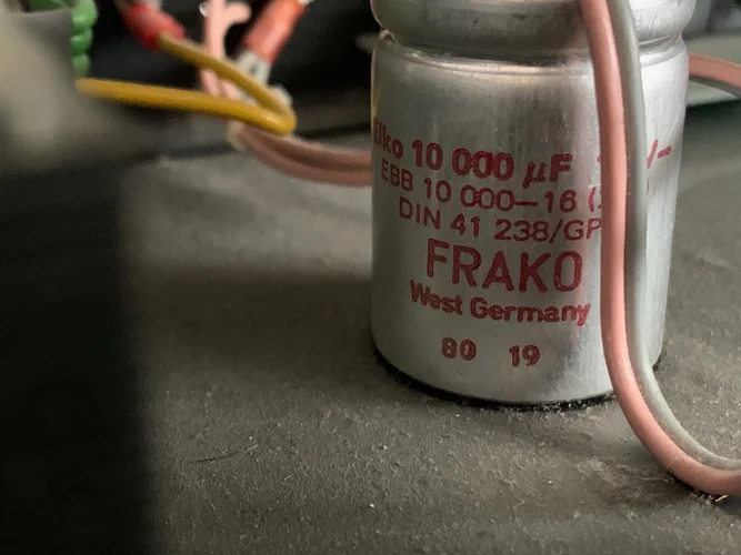

  • #77
Wegen des Eklos, ich bekomme das Orgninal mit West Germany darauf, was ich mal annehme ist ein alter. Kann ich jeden 10 000 uF 16V Elko nehmen, der ähnliche Form hat und einfach auf die Schraube kleben (Hot Glue)?
Und dann noch eine Frage, was ist das südlich von dem Elko, wo die Kabel zum Gehäuseboden gehen?
Danke fuer all die Informationen und Hilfe hier!!! :lieb:
  • #78
16v ist ein bisschen wenig, ich würde einen 105 Grad Elko so um die 35V empfehlen.
M.i.a.u.: Cord
  • #79
Da es hier um den 5V Zweig geht, sind die 16V völlig ausreichend. Die 15V Elkos haben laut Servicemanual 40V. Witzig, dass die Schaltung nicht weiter gezeigt wird.
Südlich vom Elko ist der Gleichrichter. Leider im Servicemanual auch nicht weiter spezifiziert. Man kann natürlich bei PPG ein Ersatzteil mit der Nummer PS-311 bestellen.

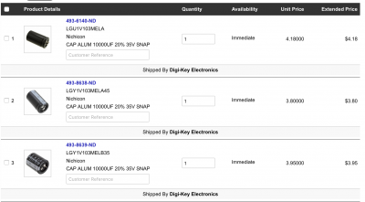

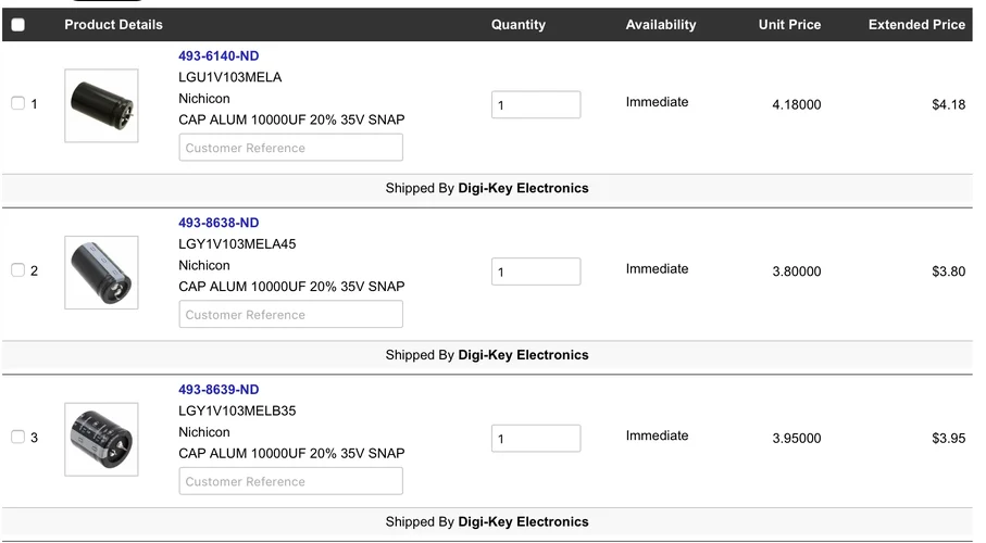

  • #80
Kurze Frage, wo liegen denn hier die Unterschiede, der Formfactor hauptsächlich. Diese sind hier alle General Purpose oder sollte man Audio nehmen. Mann, ich dachte dass das nicht so schwierig sein kann einen Kapazität als Filter dazwischen zuklemmen. Audio ist hier nicht gelistet.
  • #81
Das ist einfach ein Sieb-Elko für 50/60 Hz. Unkritisch. Aber Du hast wohl eine Null zuviel, oder?

Ist der Kondensator nicht unten festgeschraubt? Dann musst du dir einen passenden Suchen, welcher über eine Verschraubung verfügt. Schau mal bei Reichelt.
  • #84
Hier mal passende Bleistifte von Reichelt:
M.i.a.u.: intercorni
