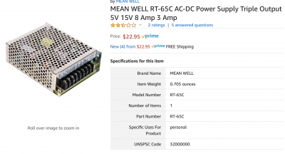

Genau! Man könnte ein +-15V/5V Netzteil nehmen und die 15V durch die gleiche Hardware schicken wie beim Orginal und die 5V direkt. Oder man baut gleich nur eine extra 5V Schiene ein und kappt die Originale.
Aber er hat auch gesagt, dass viele das Netzteil ausgewechselt haben, mit Erfolg.
Du müsstest mal probieren, was dann passiert. Es hängt da noch die Displaybeleuchtung dran (wenn die Serviceunterlagen nicht lügen). Keine Ahnung, was das so passiert, wenn die Last vom 5V Regler etc. fehlt. Aber der heisse 7805 wäre dann nicht mehr aktiv. Der Dicke Elko wäre weiterhin im Schaltkreis, muss aber keine Amps mehr stützen.
