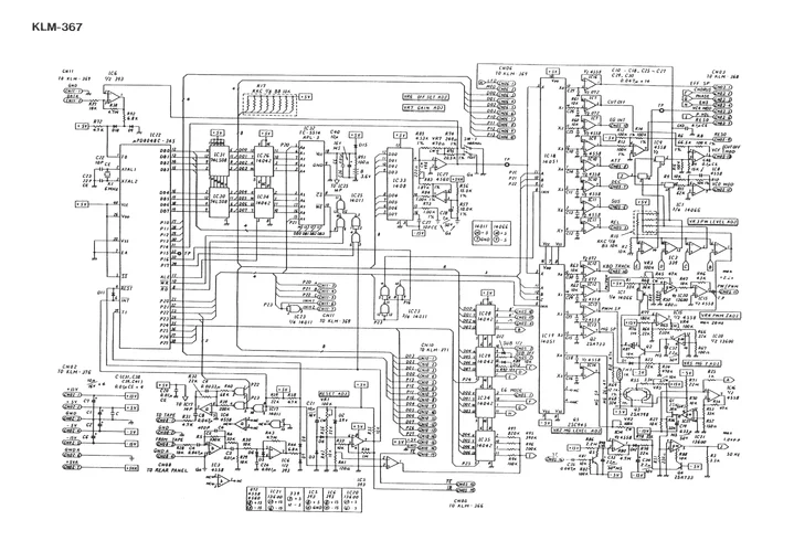

Vermutlich habe ich nun doch was gefunden … Und zwar habe ich mir nochmals den angehängten Plan genau angesehen und die Verbindungen der ICs22/26/30/31/32/34 überprüft. Dabei habe ich festgestellt, dass zwar die Verbindungen von IC30 zu IC22 in Ordnung sind — aber keine Verbindung von IC30 zu IC34 besteht und auch keine von IC32 zu IC34. Alle anderen sind in Ordnung.
Da die Durchkontaktierungen von IC34 auch in Ordnung sind und ich an der Stelle nicht weiterkomme, möchte ich euch fragen, ob ihr eventuell eine Idee habt, wo es klemmen könnte bzw. an welcher Stelle die Signale eventuell hängen bleiben?
VOOORSICHT: "IC 34" kommt im Schaltplan zweimal vor - TippFehler. Das IC oben zwischen 30 und 32 ist tatsächlich IC24 (und auf der Platine bzw im Layoutplan im Service Manual auch so bezeichnet) Das "echte" IC34 ist im Schaltplan unten zwischen IC29 und IC35
Miss mal als folgendes:
Die Verbindungen von IC28 zu IC34 und IC29 zu IC35: die Pins 4,7,13, und 14 müssen zwischen jeweils den beiden ICs kontakt haben.
Die ICs 28 und 29 müssen über Pin 5 verbunden sein. Ebenso die ICs 34 und 35.
Alle vier (28,29, 34,35) müssen über 6,8, und 16 jeweils mit einander Kontakt haben.
Das sind die Bereiche rechts vom Akku.
Die folgenden Verbindungen sind sehr im Einflussgebiet des Akkus:
Es müssen folgende Verbindungen existieren
IC31 IC28
6<->4
11<->7
8<->14
3<->13
Die gleichen Verbindungen müssen für IC30 und und IC29 existieren
Dann noch
IC22 (CPU) pin 35<->IC28 pin 5
IC22 (CPU) pin 36<->IC34 pin 5
Hier bei den letzten drei Messgruppen vermute ich die Fehler.

Habe alle Verbindungen geprüft — und alle sind intakt.
ABER: IC18 hat keinen Kontakt zu IC7 und IC19 keinen zu IC12. Was könnte das denn bedeuten?
Im Prinzip ist jetzt eigentlich der Moment gekommen wo Du mit einem Scope die Ausgabe der 4051er (IC18 und IC19) prüfen solltest. Wenn Du kein Scope hast, dann die Outputs der S&H-Opamps (alle rechts von IC18/19).
Funktioniert denn die Pulsweiteneinstellung bzw die PWM-Modulationsgeschwindigkeit?
Da gibts doch keinen direkten Kontakt. Da sind Widerstände dazwischen. sowohl bei IC7 als auch bei IC12. Da wirst Du beim Durchgangspiepser keine Reaktion bekommen.
Stimmt — das mit den vorgeschalteten Widerständen habe jetzt erst gesehen. Mist.
Die Pulsweiteneinstellung bzw die PWM-Modulationsgeschwindigkeit haben nur funktioniert, wenn ich ein Preset ausgewählt habe, bei welchem das voreingestellt war. Wenn ich dann allerdings zu einer Saw und wieder zurück zu PWM gewechselt bin, liess sich da nichts mehr einstellen …
Ein Scope habe ich nicht. Und bin hier leider auch am Ende meines (begrenzten) Wissens angekommen … Die OPs (z.B. IC10/11) werden gemessen, wenn das Board am Strom hängt, oder? Wie gehe ich da konkret vor ohne möglicherweise was zu schrotten?
Sorry für die vielen Fragen — und Danke fürs Beantworten!
Dann liegt das Problem eher nicht auf dem KLM367, sondern auf den Panelboards. Ich tippe zum einen dort auf die 4051 (ohne irgendwas gemessen zu haben) und/oder auf verschmutzte Potis. Das kann man leider nur mit einem Scope anschauen, da man die gemultiplexten Spannungen nicht auf einem Messgerät sieht.
Du kannst mal blind auf den beiden Panelboards 369 und 370 die beiden 4051 tauschen.
Außerdem würde ich alle Potis reinigen (mit Isopropanol oder mit Caig Faderlube) und auch die Stechverbinder alle mal reinigen (Caig Deoxit oder anderer Kontaktspray).
