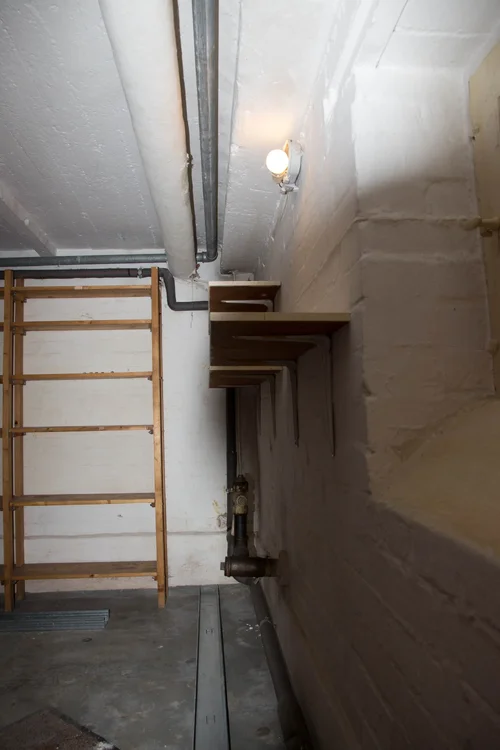

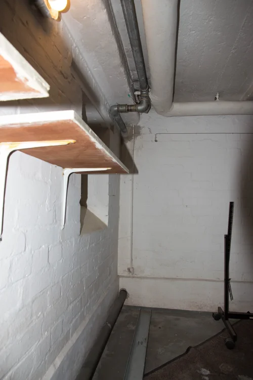

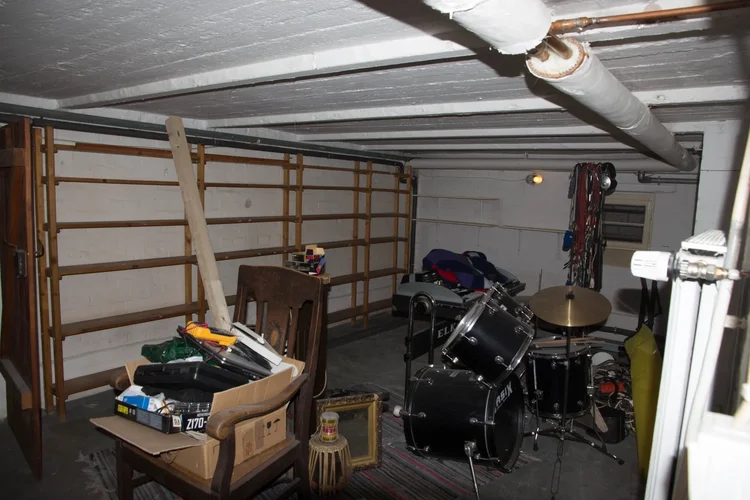

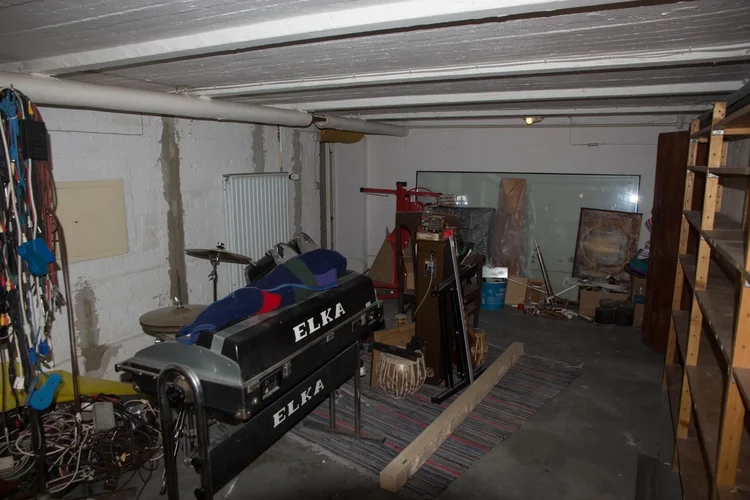

Deswegen habe ich Anfang der Woche das Projekt "Keller Studio" angefangen und im Zuge einer neuen Heizkörper Installation in unserer neuen Küche, den entsprechendend vorgesehenen Keller leergeräumt und mir dort auch einen Heizkörper installiert! :))
Der Wunsch nach so einem Keller ist nicht neu, deswegen habe ich schon seit Jahren leider nur noch eine von zwei großen Fensterscheiben weggelagert. (Die andere ist leider beim Transport kaputt gegangen).
Aber egal dann eben nur mit einer. ;-)
Das ganze wird nicht von heute auf morgen passieren, aber ich lasse euch mal mit dran teilhaben, ihr habt doch bestimmt Interesse an sowas?! ;-)
Soweit fürs erste, LG Jörg

Tipp: Mess mal die Feuchtigkeit. Und ggf. einen Entfeuchter rein stellen. Und alles hochstellen!! Wegen dem Wasser, wenn dir bei einem Unwetter mal das Wasser reinlaufen sollte oder reingedrückt wird.
Ja, die Sachen hochstellen ist klar. Auf dem kalten Boden sitzen ist im Keller eh nicht angesagt, obwohl ansonsten auf dem Boden sitzend Musik machen nicht so schlecht ist. :)
Die Feuchtigkeit wird sich entsprechend der Dämmung ergeben, ich werde im Winter mindestens eine Temperatur von 19 Grad anstreben.

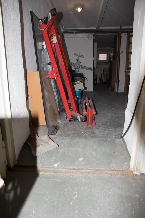

Wir haben noch einen Anbau am Haus der 10cm tiefer liegt, wo schon mal bei Hochwasser ein wenig das Wasser reingedrückt wird, im Urgebäude haben wir dies aber Gott sein Dank noch nicht in den nun 15 Jahren wo wir hier wohnen erlebt.
Hier mal ein Bild vom Übergang zum Anbau:
Die Außenwand werde ich dann bis zu den Heizungsrohren dämmen, was schon mal gute 30cm sind. :)
Von da kommt dann schon mal keine Kälte mehr rein. ;-)

Ja, da hast du Recht, es sind leider nur knapp 2m Höhe und dann sind da noch die Stahlträger mit ca. 5cm die tiefer runter gehen.
Und bei der Tür die dann rechts unter den Heizungsrohren in den Aufnahmeraum gehen soll muss man sich wohl auf ca. 1,70cm durch die Zarge runterbücken.:achso:
Für mich mit 1,69cm passt es aber erstmal. :-)
Hätte ansonsten natürlich auch gerne die Decke mitgedämmt.

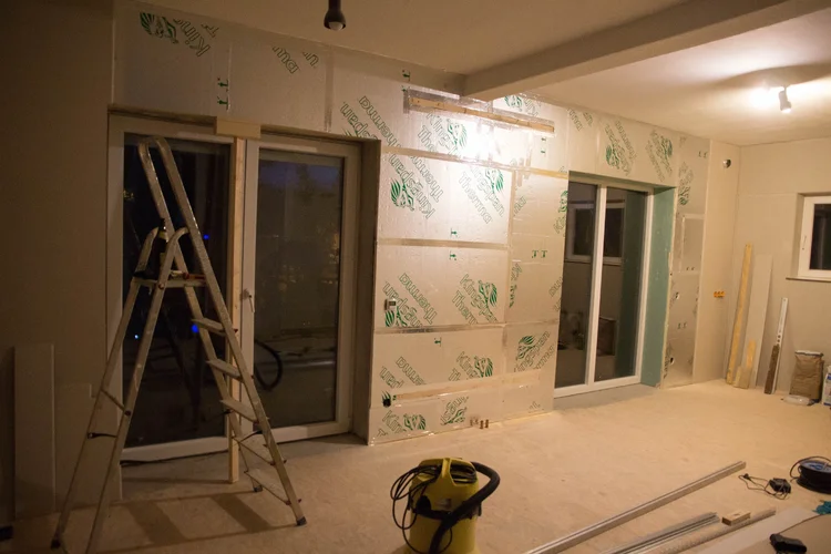

Egal, dann trotzdem unsere Küchendämmung weils so geil geworden ist! :-)

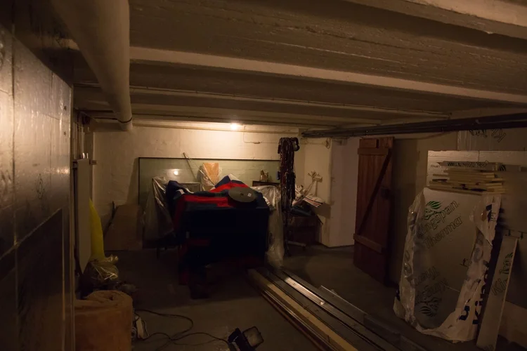

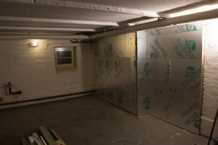

Außenwand wie bereits geschrieben, die beiden Seitenwände werden ebenfalls mit 2 - 3 cm Pur gedämmt und Gipskarton beplangt.
Die Platten werden mit Klebemörtel direkt auf die Wand geklebt, Gipskarton ebenfalls.
Ansonsten natürlich Luftdicht wegen Luftfeuchtigkeit bzw. Schimmelgefahr. Ich habe schon fast unser ganzen Haus gedämmt und wir haben mittlerweile einen U-Wert von ca. 1 W/m²K. :) (Doppelschalige Außenmauer mit 8cm ausgeflockt und besagte 3cm. Pur Innendämmung)
Das ist für ein Haus von 1929 wirklich super.
Unser ganzes Kellergeschoss hat in verschiedenen Räumen jetzt insgesamt 3 Heizkörper, es ist also selbst im Winter nicht völlig eisig hier unten. ;-)

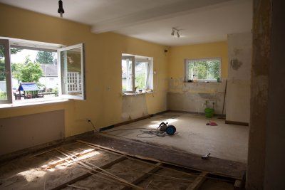

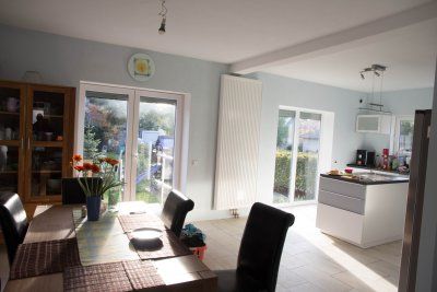

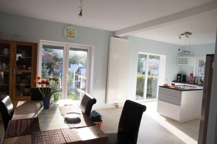

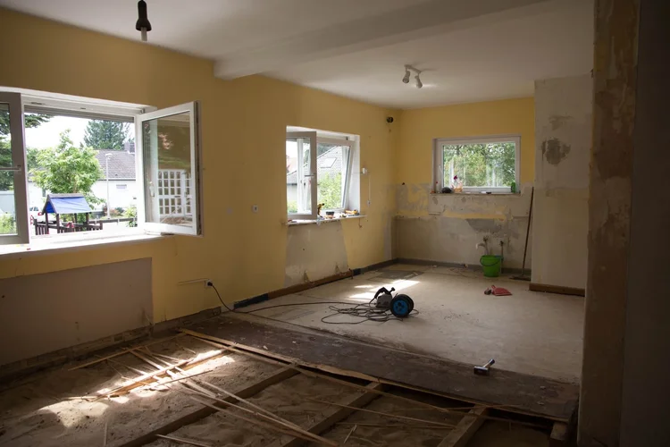

Hier mal ein Foto vom Küchenumbau wo jetzt in der Woche der besagte Wandheizkörper installiert wurde und der mich zu der ganzen Kellerumbaugeschichte mit dessen Heizkörper inspiriert hat.
So werden dann die Kellerwände ebenfalls.
Und so sieht unsere Küche mit dem besagten Heizkörper jetzt aus. :)
Jetzt wisst ihr auch warum ich seit Mai keine Zeit mehr hatte mich mit meinen Formant und Hannover Beitrag zu befassen.
Und weil ich so stolz auf die ganze Arbeit bin, hier noch ein Foto aus Ende Mai diesen Jahres.
Wie ihr seht, man kann schon was machen! ;-)

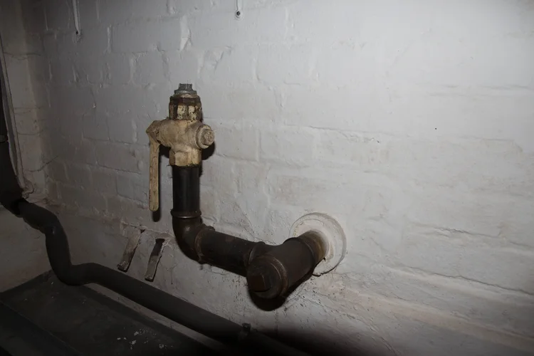

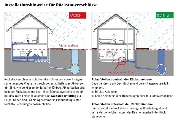

Ich empfehle noch eine Rückstauklappe (am Rohr, welches zum Kanal führt) installieren zu lassen, falls noch nicht geschehen.
Wenn durch Starkregen die Kanalisation überlastet ist und das Wasser bis zur Unterkante vom Kanalschachtdeckel steht, kann das Wasser, durch den Hausanschluss, in tiefergelegene Kellerräume fließen.
Eine Rückstauklappe verhindert das. Bei Altbauten kann man nicht sicher sein, ob die installiert ist. Auch versicherungstechnisch relevant!
Viel Erfolg und ich freu mich auf den Studiobau!
M.i.a.u.: ppg360 und [Artinus]
Danke für den Tip, ich glaube wir haben so etwas in der Waschküche?!
Wie könnte ich das Ding ausfindig machen?
LG Jörg
Im entsprechenden Gulli sollte eine Art Wasserhahn-Griff sichtbar sein, mit dem Du die Klappe fest verriegeln kannst, die Klappe selbst ist bei uns im Keller nicht wirklich sichtbar, im Hof kann man sie mit einer Taschenlampe im Gulli erkennen (zumindest ist das bei uns im Haus so - Altbau 1908, die Rückstauklappe wurde dann in den 80ern gesetzt).
Okay, also sollte ich mal den nächsten Gulli der von unserem Abfluss aus am Start ist aufmachen?! :toktok:
Ich meinte in der Waschküche im Keller ist auch irgendwas im Bodenabfluss eingebaut, damit da das Wasser nicht entgegegen gesetzt wieder rein kann, aber es gibt auch einen Gulli beim hinteren Gartenausgang, den habe ich aber noch nie aufgemacht.
Danke und Gruß Jörg

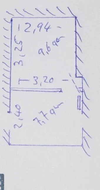

So, war noch mal unten zum ausmessen, da ist der Aufnahmeraum dann ca. 9.6qm und Regie ca. 7,7qm groß. Dämmung ist da schon abgezogen.
Wenn man sich die Fotos von der Küche anschaut habe ich keine Bedenken, dass auch das Studio schmuck wird :)

Hi Jörg,
der kann auch im Bodenabfluss im Keller installiert sein.
LG vom Tom
Im Idealfall... aber siehe oben "altes Siedlungshaus von 1929" ... Oder die haben damals noch mit mehr Verstand und Qualität gebaut... bei meinem Haus von 1973 entdecke ich ständig Dinge, die bei mir nur noch Kopfschütteln erzeugen und man überlegt, wie der Murks zu bereinigen ist.

Ich denke, dass das der Abfluß ist, wäre wahrscheinlich in der Vergangenheit sonst bestimmt auch schon mal aus dem Waschbecken im Keller rausgekommen, denn die Straße war durchaus schon mal überflutet.
Schaue ich mir aber auf jeden Fall noch mal bei Gelegenheit an, Danke!

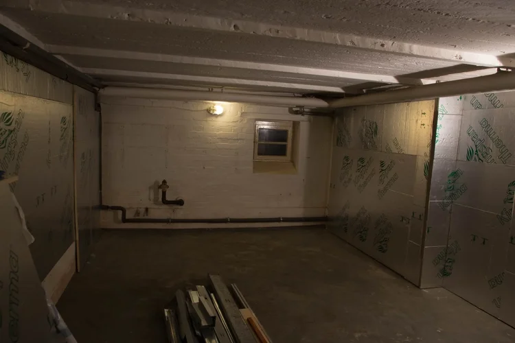

Nabend,
na, dann war es das mal weider mit dem Wochenende, aber wieder ein Stück weiter.
Ich werde das Fenster jetzt doch auf die rechte Seite unter dem Heizungsrohr machen, ist dann auch für die Türhöhe gut, und mit der quasi Eingangstür von links in den Keller, da passt das dann auch gut. :)
LG Jörg
Am Ende der Dämmung wird dann die Trennwand anfangen.

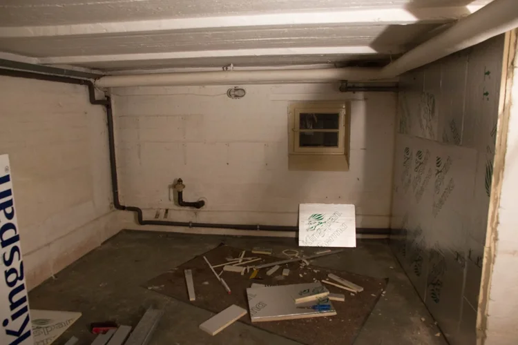

So, noch ein Foto von der gegenüberliegenden Seite:
LG Jörg
