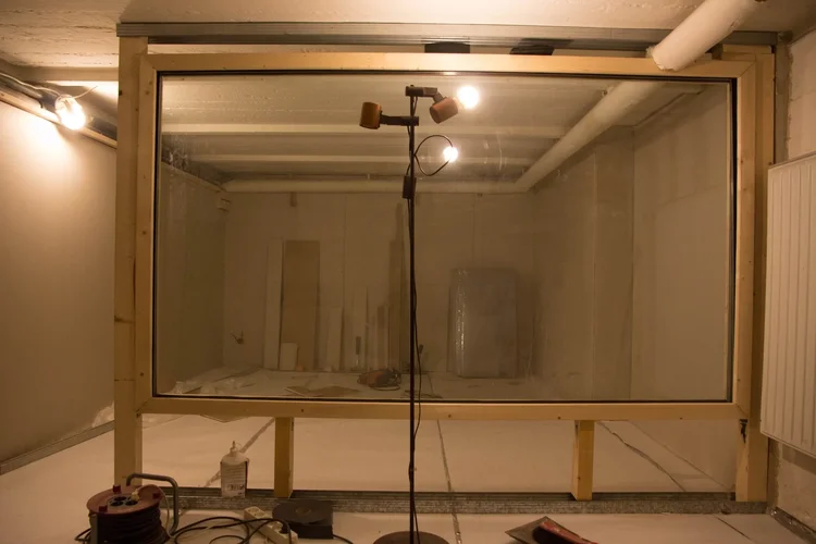

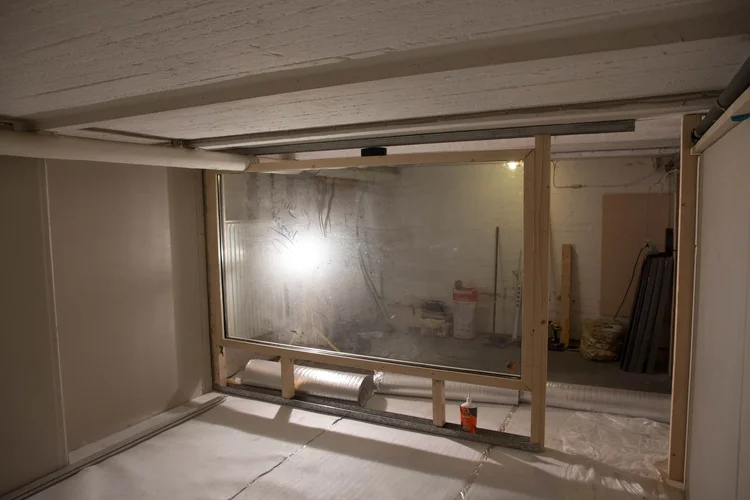

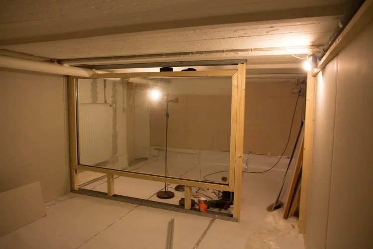

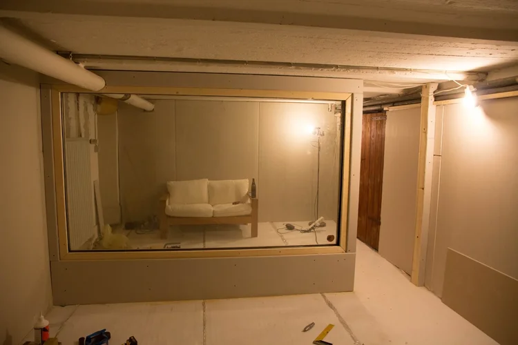

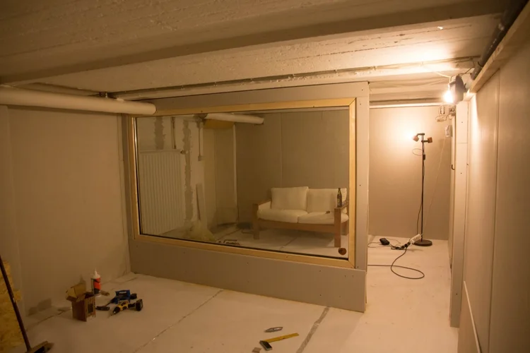

Machst du die Scheibe Wandparallel? Meist ist die in Regieräumen ja leicht geneigt.
Das gleiche hat mich ein Kumpel vor ein paar Tagen auch gefragt, der dachte aber ich hätte zwei Scheiben und erzählte mit was von "ob ich die konisch mache"?, ich erstmal,...hähhh?!
Naja, auf jeden Fall könnte man ja auch die eine winkeln, wie du es schon richtig erwähnst. Und da ich den Rahmen ja sowieso in der Tischlerei ausfräsen lasse, warum dann nicht gleich schräg!?
Ja,.......ganz schön schräg die ganze Sache. :-) Und ich habe die nächsten Tage Urlaub!!! :-)))
M.i.a.u.: cyberhorst
  • #63
Hat eigentlich 2 Gründe, weniger Spiegelung beim Durchschauen und für das Schall-Ping-Pong „etwas“ besser ;)
M.i.a.u.: onkelguenni
  • #64
Jop, mir ging es auch in erster Linie darum die Reflexionen zu minimieren, die Spiegelung hatte ich noch gar nicht auf dem Schirm. :)

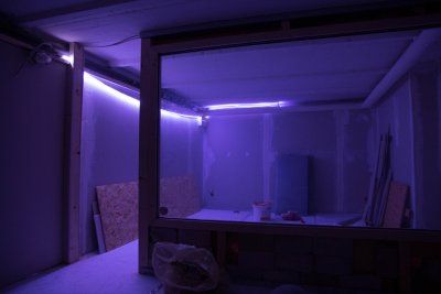

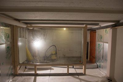

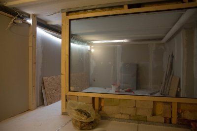

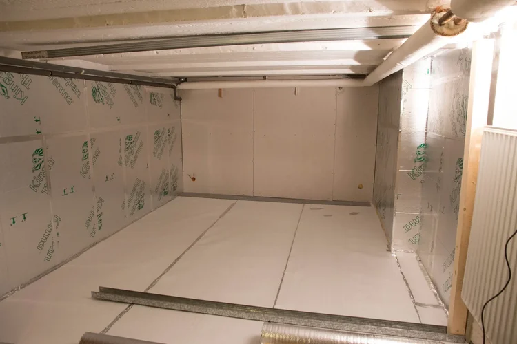

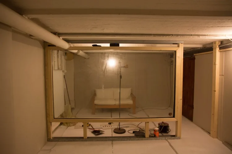

  • #66
Na meine lieben Zuschauer,....,
ich weiß, Ihr seid Scharf draauf,..............._)
Ganz schön Schräg,.....................:)
Dank vier Kumpels, gut reinbekommmen, die Scheibe,..............:)
LG Jörg
M.i.a.u.: Mindflanger, firstofnine, grigley und 5 andere

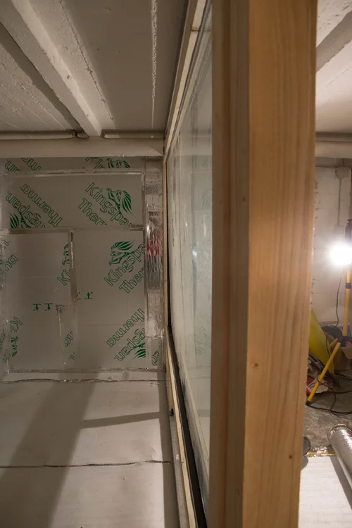

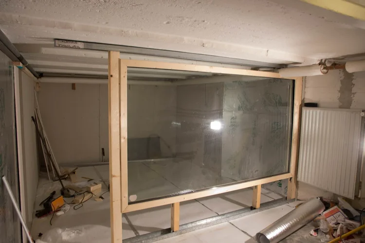

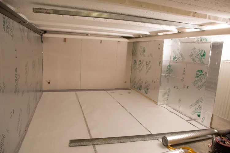

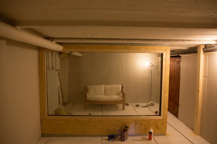

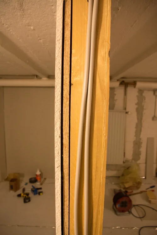

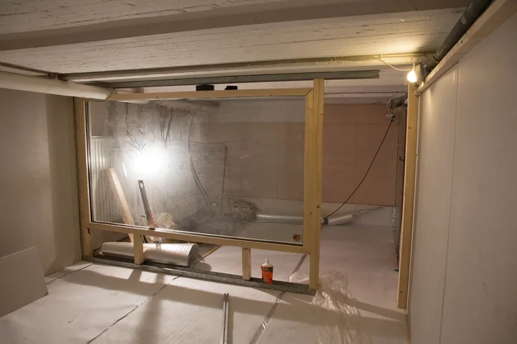

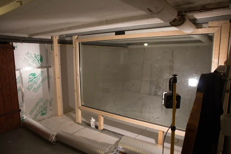

  • #70

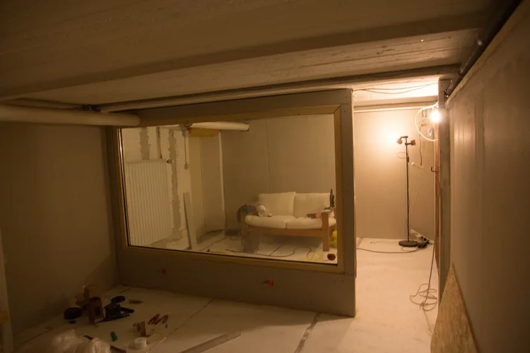

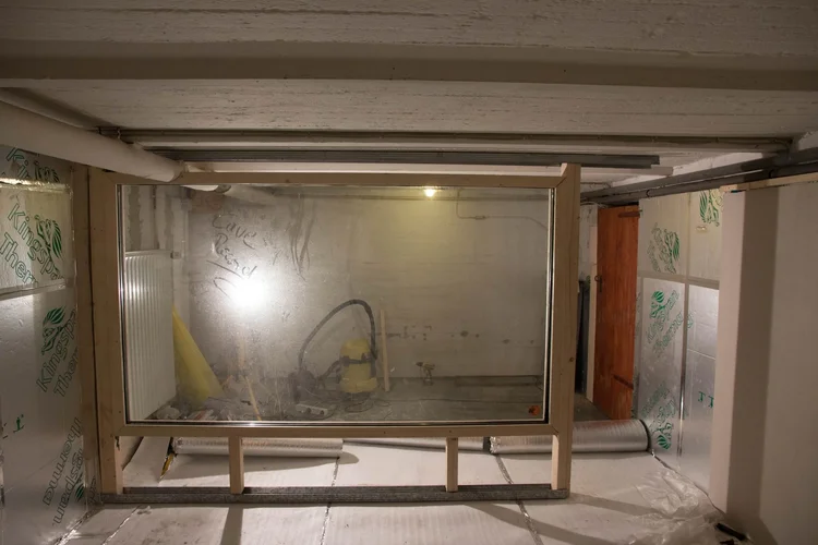

Ist das ein Reflektor oder mehr ein Plattenschwinger ?
Akustisch könnte das noch interessant werden...
Ja, durchaus fragenswert,........ich werde die Hohlräume im Rahmen vielleicht noch mit Klinkersteinen und Bauschaum versehen, um mehr Masse in die Wand zu bekommen!?
Die innere Wand der Stirnseite werde ich auch doch dämmen, habe sowieso noch Material übrig, und dann zieht es einem auf dem Sofa nicht kalt den Nacken runter. :)
LG Jörg
  • #71
Moin, Jörg. Das sieht ja schon sehr vielversprechend aus! Hast Du den Rahmen einfach in die U und C Profile reingestellt oder wie ist der befestigt?
Hast Du das C Profil mit langen Bolzen im Mauerwerk verankert und wenn ja, wie hast Du die Dämmung wieder abgedichtet?
Liebe Grüße,
Günni
Nachtrag: Ich habe mir die Bilder gerade nochmal angesehen. Scheinbar ist die Anschlusstelle für das Wandprofil von Dämmung ausgespart. Oder?
Ist die Gasleitung über einen Hauptschieber abgestellt? Auch wenn das hässlich aussieht, wäre es ungünstig das zu verschalen, wenn noch Gas ansteht.
  • #72
Moin Günni,
der Gesamt Rahmen mit der Scheibe ist komplett eingekeilt und rings um mit Mossgummi entkoppelt. Der linke Türbalken für die Zarge ist mit zwei Schrauben in der Wand befestigt.
Der Scheiben Rahmen steht auf Gummifüßen im Profil und ist mit den Seitenbalken verschraubt.
Die Durchbohrung der Dämmung macht hier überhaupt nichts, hier im Keller gibt es keine so großen Temperaturunterschiede wo irgendwo Wasser kondensieren könnte.
Nachtrag:
Klar der alte Gasanschluss ist Tot. ;-)
Wie gesagt, das ganze Konstrukt ist ringsum mit Mossgummi versehen und verkeilt zur Befestigung und liegt auf der Innendämmung an.
LG Jörg

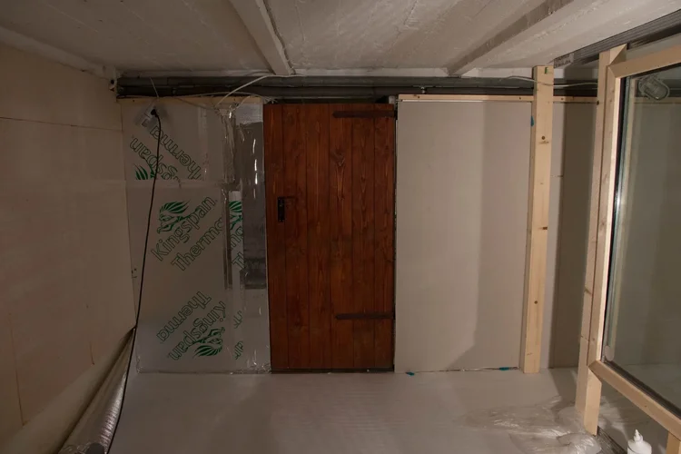

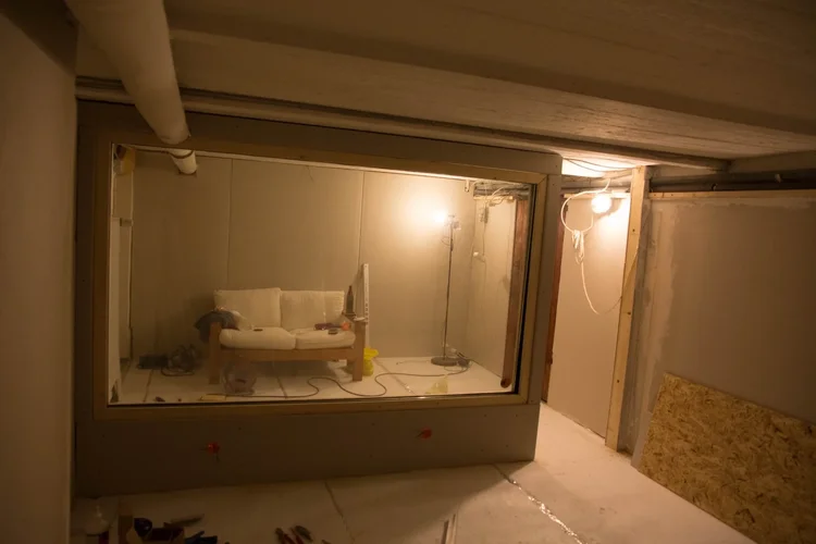

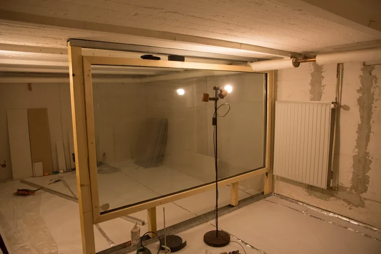

  • #74
Ach, wenn doch nur schon Alles fertig wäre. ;-)
LG Jörg
M.i.a.u.: Miks, onkelguenni und Dark Walter

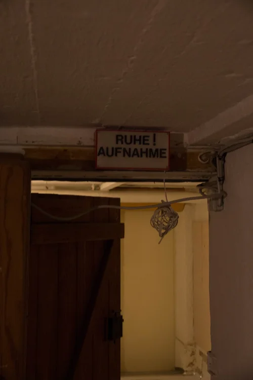

So,-------- habe mir zwar einen Sack Kleber gekauft, konnte mich aber nicht aufraffen etwas an die Wand zu kleben.
Nur was für`s Auge gemacht,.............................träum,................:)
Mein altes Aufnahme Schild von Anfang der 90er,...............kommt wieder zum Einsatz,................ein Kumpel ist / war Kunststoffschlosser,..........._:)
Wird, dann mit dem Aufnahmeraum Licht geschaltet.
LG Jörg

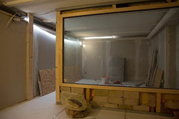

  • #86
Na dann,........... wird es wohl Zeit für ein Update,...................:-)
Die Innenwand dann zwei mal mit Moosgummi entkoppelt.
2 Stromkreise für PC und Regie, sowie Syntie Seite.
LG Jörg
M.i.a.u.: Miks, Mindflanger, 80sForever und 4 andere

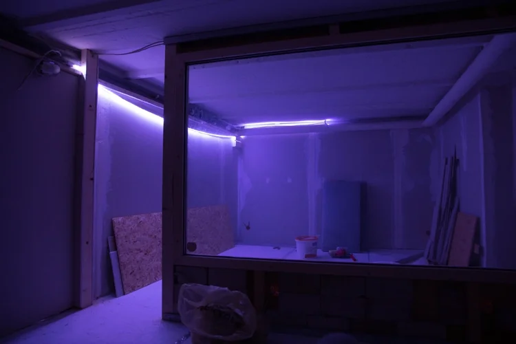

  • #88
Bin schon auf das Endresultat gespannt!
Ich noch viel mehr,.....:-)
Werde noch einen zweiten Aufnahmeraum Beleuchtungsstromkreis machen, RGBW Led Stripe ist ja ganz nett, aber dann doch zu künstlich,............;-)
Geht dann aber später einmal ganz rum, unter dem Heizungsrohr,..----------:-) :-) :-)
LG Jörg
