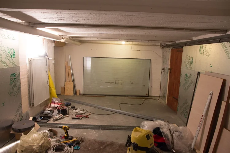

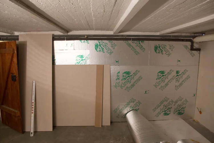

Ich werde zwei Stromkreise machen, (Beleuchtung und Steckdosen) Aufnahmeraum, jeweils eine Steckdose pro Ecke.
Fußboden wird dann 2mm Alu Trittschalldämmung und noch mal 5mm XPS obendrauf, sollte dann, Körperschall technisch gesehen, einigermaßen entkoppelt sein.
Die Dämmung der Stirnseite ist jetzt ca. 21cm dick. Ich denke mal, mein Heizkörper der vielleicht so ca. 300 - 500 W bei unseren Vorlauftemperaturen macht, wird dann den Raum einigermaßen heizen. :frolic:
LG Jörg

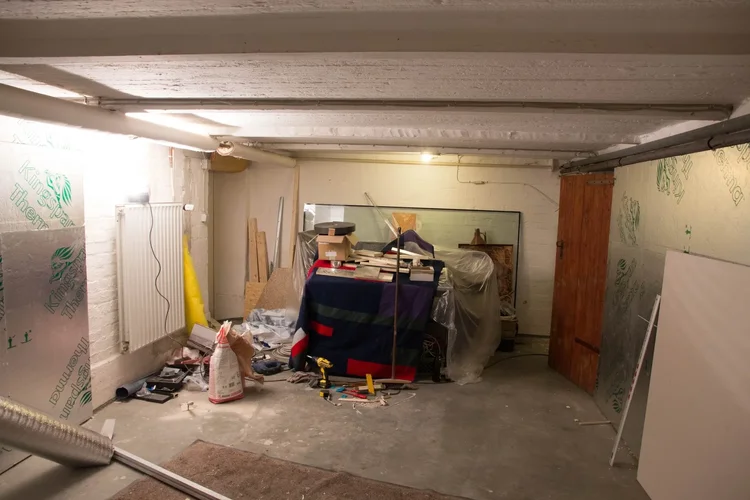

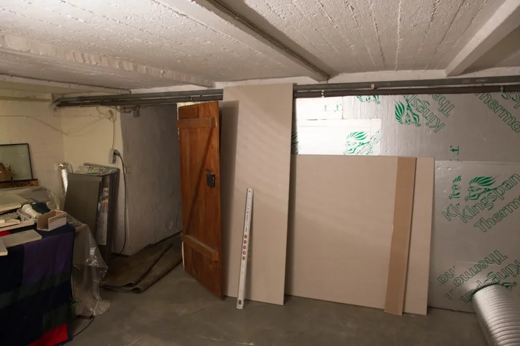

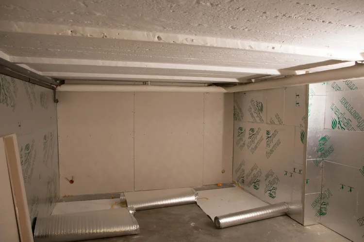

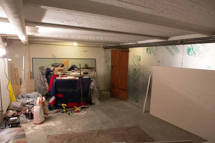

So, das Wochenende ist vorbei. ;-)
Aber, wieder ein gutes Stück weiter gekommen.
LG Jörg

Beleuchtung werde ich nun doch zwei Kreise machen, dann läuft der Aufnahmeraum nochmal extra. Den Holzrahmen aus 10cm Konstruktionsbalken für die Scheibe, werde ich mir wohl beim Tischler sägen und fräsen lassen.
Habe zwar eine Oberfräse, aber da einen schönen Rahmen mit Einfassung für die Scheibe zu machen, traue ich mir dann doch nicht zu.
Soll ja nachher auch schön aussehen.
Bei der Tür weiß ich auch noch nicht ob ich die als Doppel Tür mache, wird vielleicht schon ein bisschen was bringen für den Schallschutz?!
Kostet natürlich dann auch gleich wieder ein wenig mehr, und der ganze Ausbau liegt dann so bei ca. bei 1000,- Geht ja eigentlich für ein schönes kleines Heimstudio. :-)
Das nächste ist die Dämmung zu Ende machen, dann Gipskartonplatten und den Rahmenaufbau für die Zwischenwand zum Aufnahmeraum.

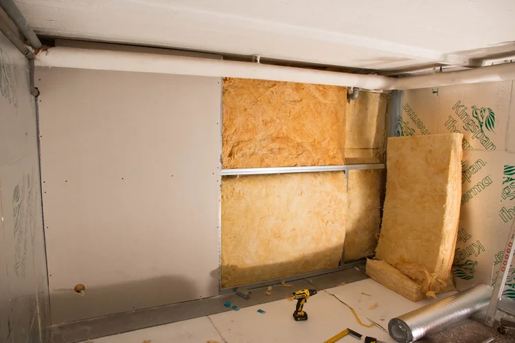

eine Frage zu den Gibskartonplatten, wie hälst du den Zwischenraum zw. Kellerwand und Gibskarton atmungsaktiv...oder Stichwort „Dampfsperre“ etc?
Habe einen 60er Jahre Keller mit Kalkputz an den Wänden, der Keller ist nicht an den Außenwänden isoliert. Er ist grundsätzlich bis auf leichte Sommer/Winter Kondens trocken.
Lieber Micromoog,
Entschuldigung hatte dich etwas übersehen.
Eigentlich ist es nur wichtig, dass hinter eine Dämmung (kalte Seite) keine Feuchtigkeit gelangt.
Kann von außen sein, (Undichtes Mauerwerk, Schlagregen) oder von Innen (Luftfeuchtigkeit) von warm nach kalt.
Von Außen mußt du dann schauen was du da machen kannst, und von Innen einfach nur abdichten. (Dampfsperre)
Hier ist es von außen trocken.
Die Alukaschierten Pur Platten sind dicht, durch den Gipskarton kommt, wenn die Platten alle verspachtelt sind, auch nichts mehr durch.
Die Lücken und Löcher in der Gipskartonwand werden vorher noch mit Dämmschaum gefüllt.

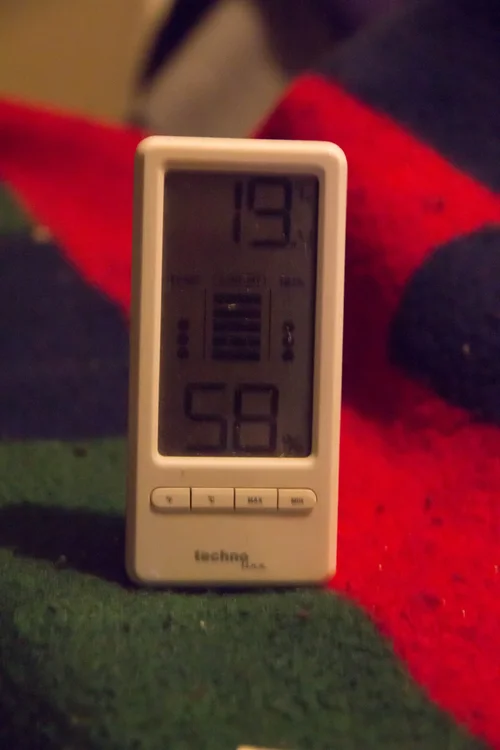

Ach, ist das angenehm, bei 19 Grad lässt es sich doch schon mal schön im Keller arbeiten. :-)

Ich habe eigentlich fast das gleiche Klima in meinem Keller-Studio. Das Untergeschoss ist aber gar nicht isoliert, es sind nur Betonwände (Aussenwand) und Kalksandsteinwände (Innenwände). Eine kleine Heizung macht es möglich, dass im Winter die Raumtemperatur mit ausgeschaltene Geräte bei 19°C aufrechterhalten bleibt. Mit allen Synthesizer und die ganze Peripherie bringe ich aber die Temperatur im Winter problemlos auf 22°C...

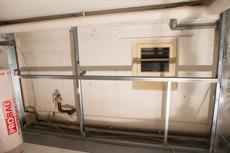

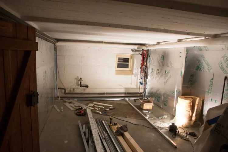

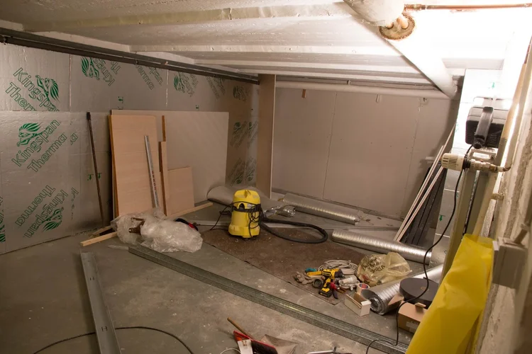

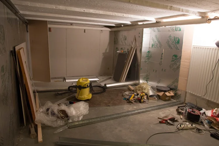

Ich denke mal, das ganze ist dann mehr oder weniger später mal nur eine Tür und Scheibe als Wand,.................:?
Mal Schauen, wie das Schwingungsarm hinzubekommen ist. :-)
Die Trennwand kommt dort hin, wo das U Profil auf dem Boden liegt.
Ich habe noch mal 20cm mehr Aufnahmeraum vergeben, weil es einfach geiler kommt,..................:-)
