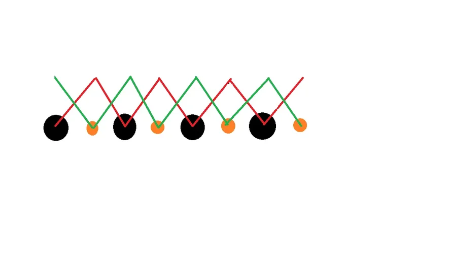

Natürlich gehört Phase Init und LFO zusammen..Key Sync sagt erst mal nur aus, das der LFO bei jedem Anschlag neu getriggert wird und Phase Init ist eine erweiterte Funktion in dem man den Startpunkt sprich Phasenlage definieren kann..
Schwarze Kreise sind die 4 Kick Schläge in Folge und Orange sind die 4 Hihats
Die Rote linie zeigt den modulationsverlauf des LFO´s bei vordefinierter Phasenlage, Grün wenn man die Phase ..also das Phase Init verschoben hätte.
Erst die möglichkeit den Startpunkt der Welle zu definieren (in den meisten Synths als Phase Init geläufig) erlaubt es erst den Scheitelpunkt in der Zeitachse zu verschieben.
somit könnte man definieren ob der Scheitelpunkt direkt mit der Kick seinen Höhepunkt oder eben zwischen 2 Kicks hat..Bei fester Phase ist man da ziemlich gefangen.
Bei dem Bildchen kann man sich das vielleicht besser vorstellen

das ist interessant! Mich würde jetzt mal interessieren welcher Polyphone synth das überhaupt kann.
Ich habe bei einem Lfo immer nur die kurve wie er schwingt gesehen. Für mich war es auch immer nur wichtig ihn von anfang an der Kurve
bei jedem Trigger erneut starten zu können. Natürlich nicht nur...auch einfrei schwingender Lfo ist dann und wann sehr wichtig für funky playing
with the keys.
