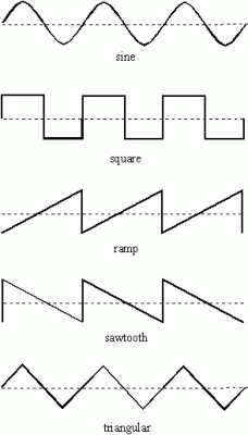

Saw Ramp up 'n down" !? Nie von gehört.
Ansteigender Sägezahn und fallender Sägezähn. Wie hier in dem Bild:
"Ramp" ist der ansteigende Sägezahn bzw. Ramp Up, "Saw" ist der fallende Sägezahn bzw. Ramp down oder auch Inverted Saw.
Erstmal Danke für den Hinweis. In der Darstellung ist aber dann ramp eigentlich der sawtooth. Sorry, aber ich habe letztens mal gelesen daß eine analog produzierter
sawtoothwelle von einem Kondensator produziert wird der die Spannung erst langsam ansteigen lässt und dann die Pannung rapide abfällt. Sorry, aber ich fand das
interessant und deshalb ist mir eben gleich aufgefallen daß es hier falsch beschriftet wurde. :cool: Leider finde ich den Artikel nicht mehr :sad:

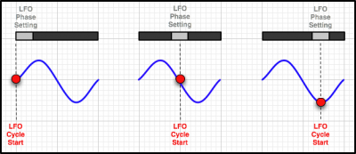

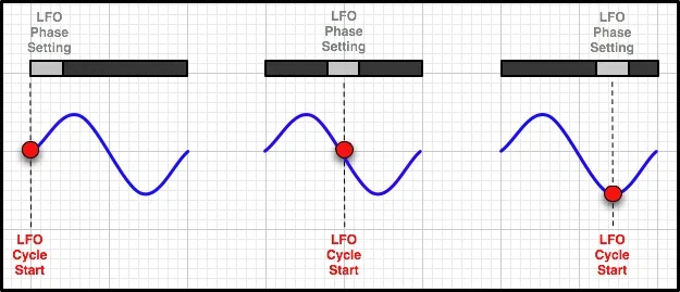

Es ging hier doch aber um die LFO Phase. Nur für Modulation.
Die kann man verschieben, du kannst die Wellenform starten lassen wo du möchtest und so die Modulation sehr gezielt einstellen.
So wie hier, halt für alle verfügbaren Wellenformen. Der rote Punkt zeigt an wo der LFO startet, den kannst du quasi entlang der Welle verschieben.
Die Funktion findet man z.B. bei vielen Softsynths, da könntest du dich vielleicht mal mit vertraut machen.
Ich nutze es z.B. sehr selten mal, kann sein, dass du es z.B. gar nicht brauchst.
Kann sein.
Sowas hab ich auch mal gelesen, also das mit dem aufladen des Kondensators - Sägezahn und invertierter Sägezahn klingen glaub ich aber sowieso gleich. K.A. ob Modulation da evtl. dann einen Unterschied machen kann, bei Oszillator Sync spielt es dann wohl ne Rolle.
Bei LFOs sind Ramp Up und Ramp Down aber echt interessante Modulationsquellen. Ramp Down z.B. kann dem Tempo angepasst wie eine Decay Hüllkurve wirken.
Danke für diese Darstellung, jetzt weiß ich was gemeint ist. Könnte schon nützlich sein dann und wann :supi:
