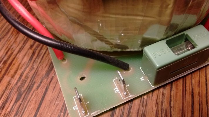

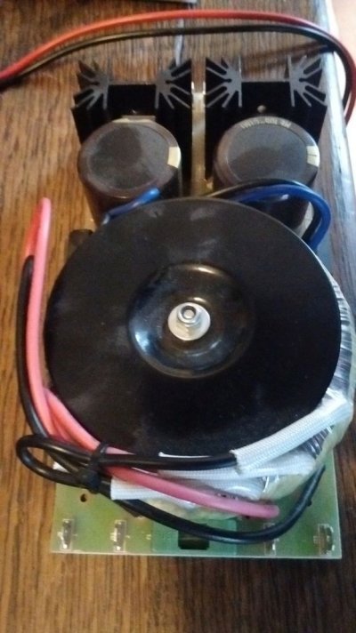

PSU V3.0

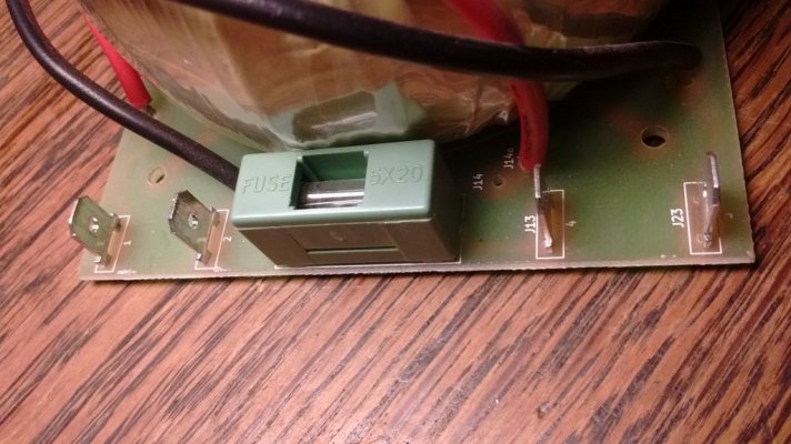

dazu die Primärseite (Netzspannung)
und
Meine Frage(n):
J9 / J11 bzw J13 / J23....sind das die separaten Spulen für 110 V ?
ich messe je ca.12 Ohm
dann müßte der 220V Anschluß an J9 und J23
und J11 mit Brücke nach J13....K ?!
  • #67

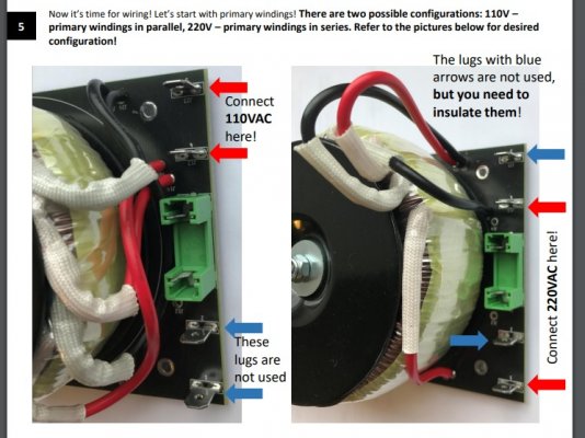

die Lösung:
es ist eine "erica synth" PSU V3.0
man hat 2 Möglichkeiten: 110V und 220V
hier das Anschlußschema:
Also:
110V = J13/J23
220V = J9/J13
rot = Netzspannung
blau = unbelegt, aber unbedingt isolieren
