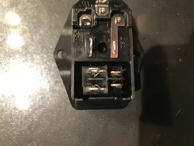

Den Neutralleiter über den Schalter nehmen zu sicherheit kannst du immer noch. Zu erst musst du schauen wieso der Schalter nicht geht. Und ist eben gut möglich das er nur falsch belegt ist.
Das hat nichts mit "zur Sicherheit" zu tun. Der Neutralleiter am Gerät ist nicht immer gleich. Das hängt davon ab, wie der Stecker in die Steckdose gesteckt wird. Es sind beide zu schalten.

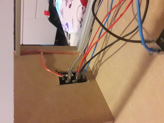

habe jetzt einen lautsprecher kabel gefunden. messing, etwas dick. haue den jetzt rein und fange an zu testen.
Auf dem Foto kann man die Ausgangsseite des Schalters gut erkennen. Die etwas weiter auseinanderliegenden Kontakte müssen zur PSU gehen. Es ist also umgekehrt wie auf dem ersten von mir geposteten Bild. Das war damals ein Schalter ohne Glimmlampe.
Ach sooo, ich denke die ganze zeit wo sind da drähtchen :) jetzt sehe ich das

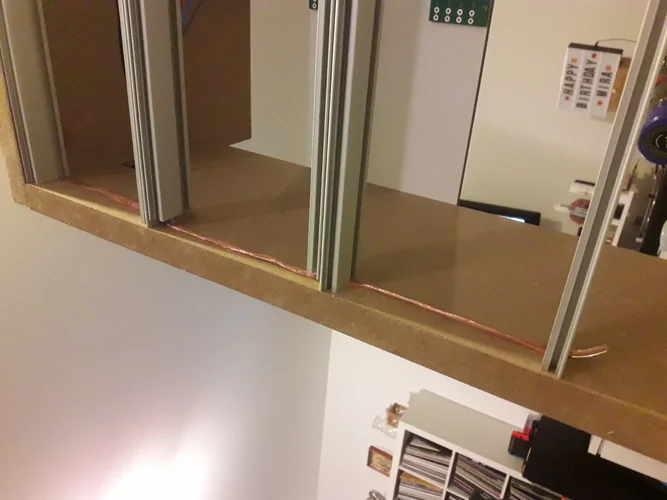

So sieht die Erdung aus. Die mittleren schienen sind 0,5 cm kürzer deswegen einfach um die schraube gewickelt.
Dann ist es so wie ich es vorgehend beschrieben habe. Deswegen Leuchtet die Lampe auch immer.
Habe das jetzt mit dem Schutz provisorisch gelöst. Und so angeschlossen.15799726429358177211193838874132.webp

Habe jetzt getestet und es funktioniert alles bestens :) wenn ich ausschalte dann gehen zuerst die erste Lampe am busboard, dann die 2. Und irgendwann so nach 30 sec die 3.
Und an die schien3n habe ich auch schon gefasst, läuft.

Wo war denn der Fehler?
Ich hatte zuerst das so Versucht wie im PDF vom doepfer dargestellt ist, daran hattr ich aber einen Fehler gemacht bei den. schalterpins. Hatte rein und raus ins 2 mal rein reingesteckt.
Die Korrektur habe ich aber nicht getestet da ich nicht wollte das wenn der kabel drinne steckt, alles aus ist, trotzdem strom auf dem busboard bleibt. So ist das laut PDF.
Ich habe jetzt das so angeschlossen wie um bild von @sbur

Das Lautsprecherkabel als Erdung geht schon. Mache aber das es sauber verbunden ist. Also so wie es jetzt aussieht muss ich sbur recht geben. Sieht gefährlich aus.
Die freie Litze zwischen den beidem letzten Schienen könnte sich doch lösen und dann Kontakt mit dem Stecker machen. Dann hast du nicht die Erde sondern die Phase auf der Front. AUA

Mach einfach sicher das die PSU richtig geerdet ist, dann sollten auch der GND für die Busboards geerdet sein, somit sind auch die Module geerdet. Dann lass lieber Vorläufig die komische Erdverbindung zwischen den Rails weg.
