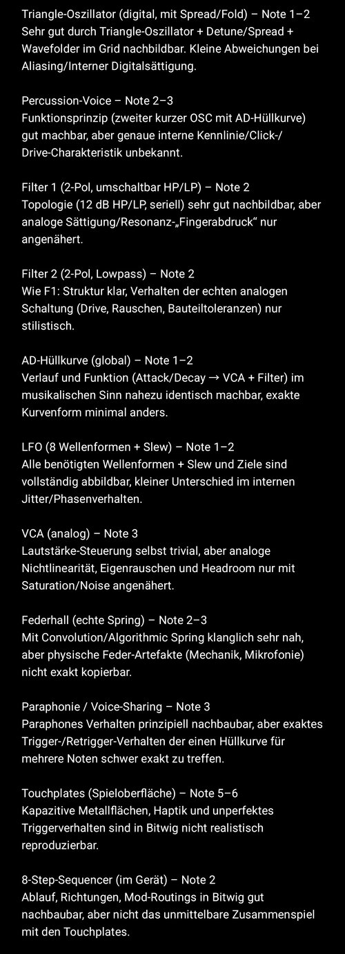

Ich liebe KI :)
Prima, ja unbedingt!
Das File ist leider ungültig.
Danke lieb KI für deine Unterstützung! 🤟
Ok, dann versuche ich es später mal mit einer generierten Anleitung. Vermutlich kommt dann nach 20 Versuchen: Ich weiß nicht wie ein Swarm klingt, deswegen kann ich keine Anleitung erstellen. :D
Nein, alles Bull-Shit. In der Anleitung kommen Module, die es nicht gibt, dann ein Workaround, und auf zum nächsten Problem, wieder Workaround. Eigentlich müsste ChatGPT hier sagen, sorry kann ich nicht, wir können es aber versuchen. (OT: Das ist noch die größte Schwäche von den Bots, wenn sie etwas nicht wissen, liefern sie falsche oder "Fantasie"-Antworten.) Hier wird (noch) die Expertise von sehr erfahrenen Usern benötigt, wo stecken sie? :)
