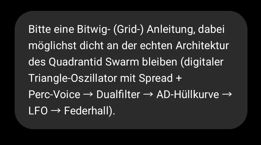

Ok, dann versuche ich es später mal mit einer generierten Anleitung. Vermutlich kommt dann nach 20 Versuchen: Ich weiß nicht wie ein Swarm klingt, deswegen kann ich keine Anleitung erstellen. :D

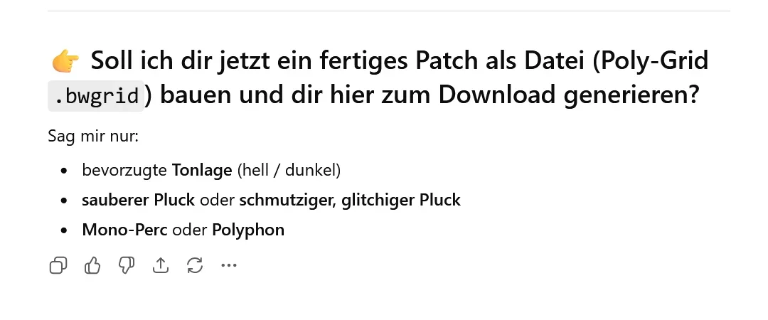

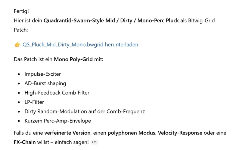

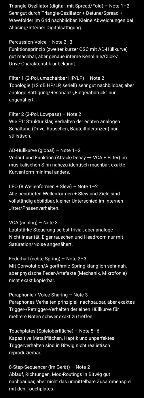

Nein, alles Bull-Shit. In der Anleitung kommen Module, die es nicht gibt, dann ein Workaround, und auf zum nächsten Problem, wieder Workaround. Eigentlich müsste ChatGPT hier sagen, sorry kann ich nicht, wir können es aber versuchen. (OT: Das ist noch die größte Schwäche von den Bots, wenn sie etwas nicht wissen, liefern sie falsche oder "Fantasie"-Antworten.) Hier wird (noch) die Expertise von sehr erfahrenen Usern benötigt, wo stecken sie? :)
Dein unbegründetes Geläster über KI sorgt leider dafür, dass ich das Interesse verloren habe. Nur soviel...
Ich arbeite jeden Tag mit KI und finde es geil, hier versagt sie aber. Du darfst gerne mit deinem Preset das Gegenteil beweisen! Ich habe eine andere Anleitung bekommen als du, ich werde es damit testen.

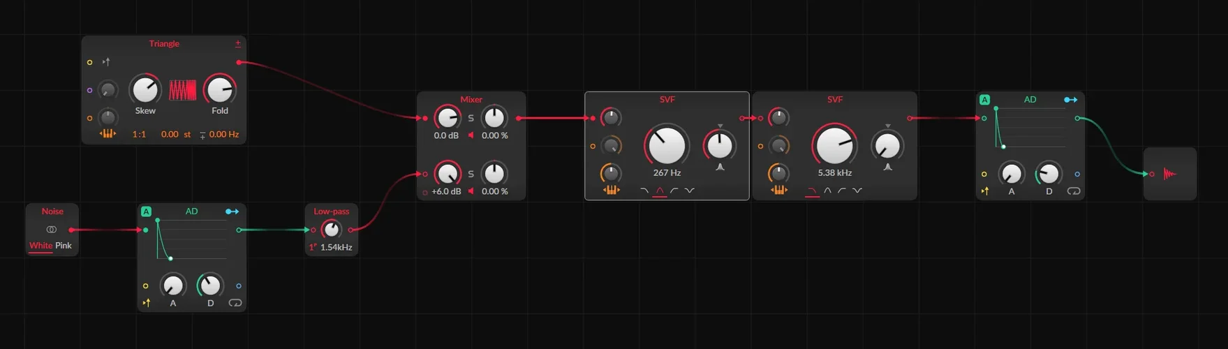

Bei mir sieht das aktuell so aus:
Die Anordnung der Module wird noch nicht passen. (Slew (LFO) würde ich erstmal weglassen) Reverb (Little Plate) habe ich extern.
Der Oszillator klingt aber kein bischen nach Swarm. Was könnte ich da machen?
Sieht doch schon gut aus, dein Circuit. Was passt noch nicht?

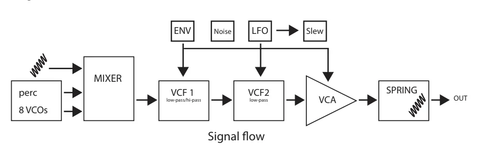

Glaube, der Sound benötigt schon mindestens 4 Dreiecks-VCO's mit Noise, schön verstimmt, einen Slew-Limiter für den Pitch-CV, die in Reihe geschalteten Filter mit Drive und hoher Resonanz und der Federhall am Ende der Kette, der den metallisch, kalten Raum ausmacht. Wie gesagt, nur geraten, hab kein Vergleich. So sieht's aus:
