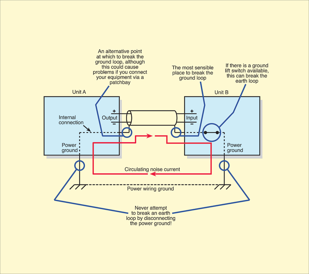

Weil dein HD400 nicht nur eine, sondern gleich zwei Funktionen hat:
  • Symmetrierung (hilft gegen Einstreuungen)
  • Ground Lift (hilft gegen Brummschleifen)
Das hätte aber auch mal jemand schreiben können hier... ;-)
Und wie oben auch schon geschrieben: steck mal am Ausgang des HD400 unsymmetrische Kabel an und schau was passiert... Brummen weg? Dann liegt's nicht an der symmetrischen Übertragung.
Und ja, man kann auch mit symmetrischen Verbindungen Brummen haben wenn die Massen der beiden Geräte verbunden sind:
Hier zum nachlesen: https://www.soundonsound.com/sound-advice/q-do-balanced-connections-prevent-ground-loops
