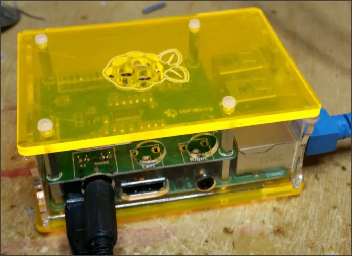

Ein Synth kann ja auch erstmal über den PWM-Ausgang laufen.
So grauenhaft klingt der doch erstmal garnicht.
:P OK, unsere Vorstellung von gutem Klang liegen wohl sehr weit auseinander. Das 11-Bit Getröte ist für Spiele OK oder um MP3 abzuspielen. Aber nicht für einen Synth.... :-) Ich mache keine Chiptune Musik! :kaffee:
So ist viel hübscher mit ner passenden Hifi-Berry....

Hab Dank,
...ein SOIC mit richtig fetter Firmware die zwischen der Welt und den im SOIC vorhandenen Schaltungen vermittelt.
Klingt umständlich :)
Naja, wenigstens MIDI über die UART sollte wohl hinzukriegen sein,
obwohl das bei mir mit dem USB-MIDIkabel ja auch ganz gut hinhaut.

Ein edler Mensch hat einen Kernel gebaut der die Karte in Betrieb nimmt. Ich habe das heute Morgen mal mit PureData getestet.
Nach ein bisserl Rumhampelei läuft PD nun auch der Cirrus Logic.
Hier gibt's etwas Doku zu dem Thema: http://journeytounknownsoundscapes.blogspot.de/2015/05/puredata-pd-extended-on-raspi2-with.html
Bisher habe ich aber erst nur den Outputweg getestet. Als nächstes wird der Input gebaut. Dann kann ich endlich an meinem PD Audioverbieger weiterbasteln.... ;)
