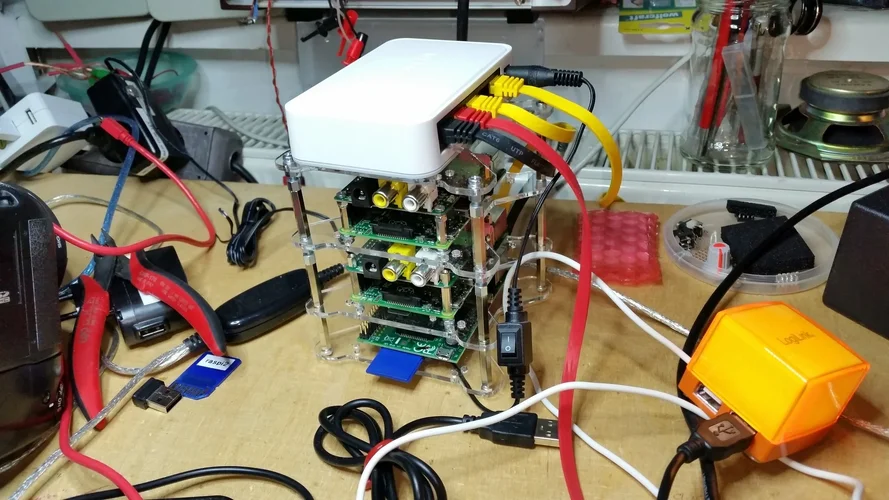

Update: Ein wenig "Gear Porn" ....
Mein aktuelles Raspi Projekt macht Fortschritte.. aktuell warte ich noch auf den 4. Raspi.
Der untereste ein Raspi 1 B ist die Netzwerkzentrale die gleich ihr eigenes Wlan aufspannt, dann kommt die Loopstation Raspi 2 mit Cirrus Logic, der nächste ist für PD zurständig, auch ein Raspi 2 mit Cirrus und oben drauf der bekommt noch Yoshemi und ein paar andere Spezialitäten Raspi2 mit HiFi Berry. Dann wird es unter dem Netzverteiler ggf. noch ein Odroid schaffen. Ich habe einfach zuviele von den Dingern - habe ich beschlossen mal ein "Audio Cluster" bauen. Wollte ich eh schon immer mal machen :lollo: Wird sich dann schon ein Einsatzzweck finden. Und wenn's nur für Austellungen ist...
Neues Video zum Thema Odroid-U3 ist gerade am Rendern. Ich habe über Pfingesten einen Odroid-U3 als Soundbox für eine YouRockGuitar auserkoren. Selten in letzer Zeit so viel Spaß gehabt. :-) Wie gesagt. Video mit Audiosamples kommt noch.
