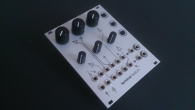

fwiw, i've made this:
[ https://farm8.staticflickr.com/7523/15903819682_ede6b42f1d_z.jpg (•BILDLINK) ]
https://github.com/mxmxmx/terminal_tedium/wiki
that's simply using a SPI ADC (and either a SPI external or some C /netreceive contraption), which works alright though with the obvious limitations; if i did it again, i'd probably use a atmega328 or what configured as SPI slave. audio is very nice as is (PCM5102a).

Sehr schick.
Nur nicht für den RPI2. Zumindest geht aus den Texten nicht hervor ob das Teil schon mal mit einem 2er gelaufen ist. Nach meinen aktuellen Erfahrungen glaube ich das erst wenn ich einen Test lese und ein Video sehe. Alle Codeteile die ich mir angeschaut habe, haben spezielle Optimierungen für den RPI1.
Aber die Karte ist, bis auf die sehr ungenaue CV (für Hüllkurven ok, für CV in am Oszillator reichts nicht, da er seine Referenzspannung nicht sauber abgreift, für Filter und Hüllkurven vollkommen ausreichend. ) sehr pfiffig gemacht.
Nur leider ist es SMD... 8) Sind meine Augen zu schlecht dafür. Geht nicht mehr.
Nicht die riesen Audioqualität aber absolut nutzbar. Würde ich als Fertigmodul sofort kaufen. Mit Abstand die am weitesten entwicklete Karte die ich bisher gesehen habe.
