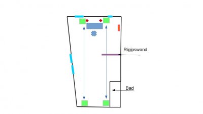

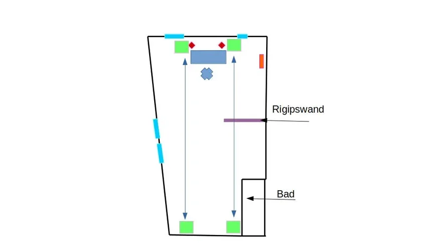

Danke für die ausführliche Antwort, damit hast Du mich jetzt überzeugt, dass weitere Breitbandabsorber nicht in Frage kommen. Denn an die Deckenkante Rockwool zu montieren kommt nicht in Frage.
Ich kann mir noch 2-4 kleinere Basstraps in die Ecken stellen, aber die Messungen haben ja gezeigt, dass das wahrscheinlich nicht viel bringen wird.
Das DBA klingt in der Tat interessant und eventuell lässt sich das mal realisieren. Unten nochmals eine Sizze vom Raum. Der Raum ist eigentlich nicht L-förmig, sonder nur durch eine 1.5 m lange Rigipswand abgeteilt.
Unten rechts ist noch ein kleines Bad. Ich könnte die Sub (in grün) stellen wie im Bild gezeigt, allerdings wäre da die Rigipswand im Weg, was nach meinem Verständnis egal wäre, da es den Bass nicht juckt. Wahrscheinlich gibt es aber Beugungseffekte, inwieweit die aber wichtig sind, weiß ich nicht. Nächstes Problem wäre die Verlegung der Kabel, da da Türen dazwischen sind.
Als "vorläufige" stressfreie Alternative könnte ich es auch einfach mal mit einem Sub versuchen. Ich glaube Du hattest das sogar mal früher selbst vorgeschlagen. Ich würde dazu erstmal einen Monitor an meine Abhörposition stellen und dann Messen, wo die 130Hz und 70Hz besonders leise sind. Das wäre dann ein guter Platz für den Sub. Ich schätze, dass das an den vorderen Ecken der Fall ist. Dort ist z.B. die 130 Hz Mode ca. 15 dB leiser im Vergleich zur Wand hinter dem Tisch. Ich sag mal mir reichen 40-50 Hz aus, da über mir auch noch Mieter mit Baby wohnen. Dann würde ich z.b. den Temblor 10 oder 8 oder den HS8 von Yamaha holen und später dann irgendwann meine Eris 5 gegen bessere 4 oder 5 Zöller ersetzen. Der Sub sollte auch nicht allzu schwer sein, damit ich ihn noch handeln kann. 20 kg bekomme ich nicht alleine von A nach B. KH80, etc. Nächste Woche habe ich noch Urlaub. Vielleicht kann ich mir mal einen Sub im Musikhaus ausleihen zum testen.

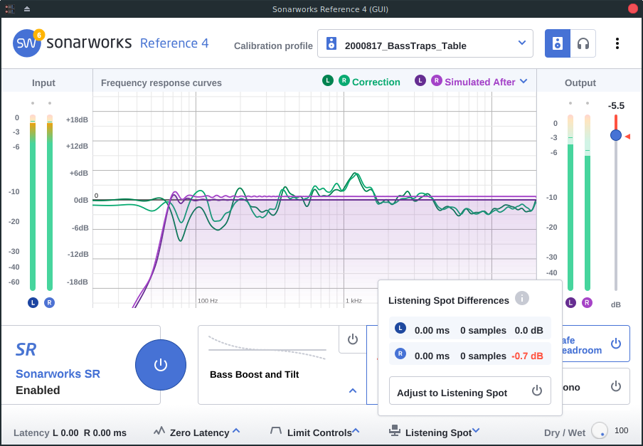

Sonarworks Screenshot bringt nichts. Besser ist eine REW Messung, jew.
Ohne Sonar works mit L, R und L+R
und mit Sonarworks mit L,R, und L+R
Momentan zweifel ich persönlich immer mehr an Sonarworks, denn je mehr ich optimiere, desto geringer
werden die subjektiv klangl. Unterschiede im LinearPhase Betrieb.
Ich denke, dass ich mit den neuen LS dann ganz auf Sonarworks verzichten werde, da diese
Möglichkeiten zur Korrektur mitbringen: KSD C8/C88 oder Genelec 8340

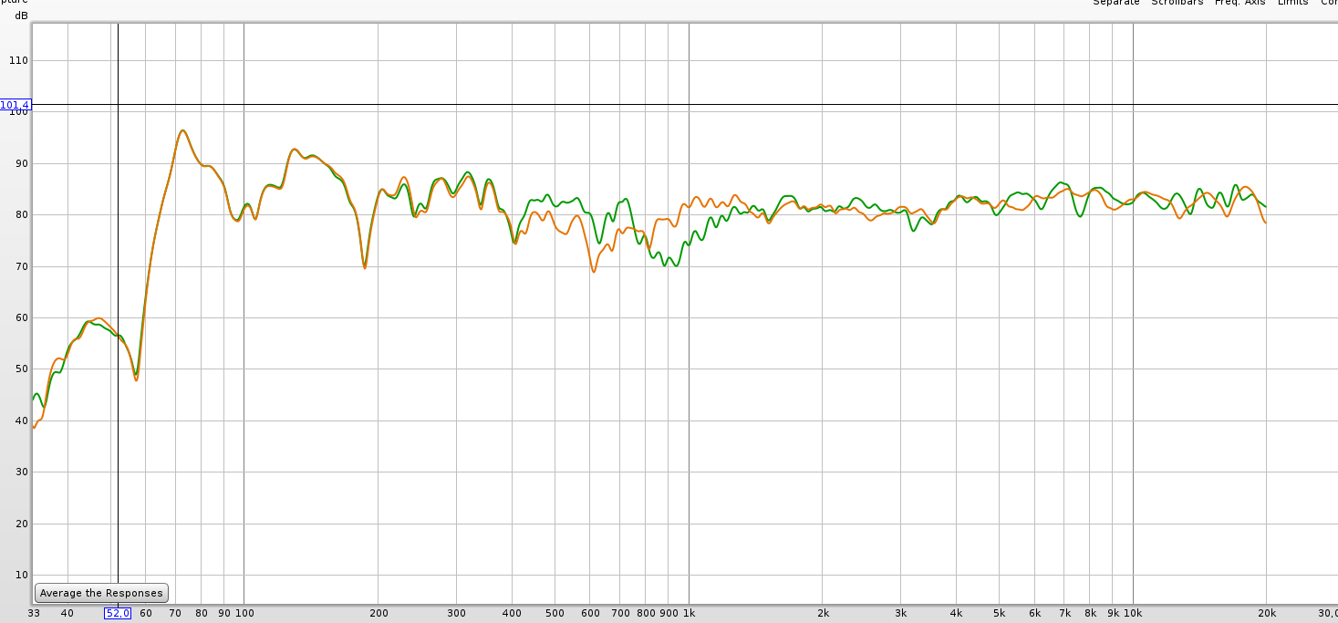

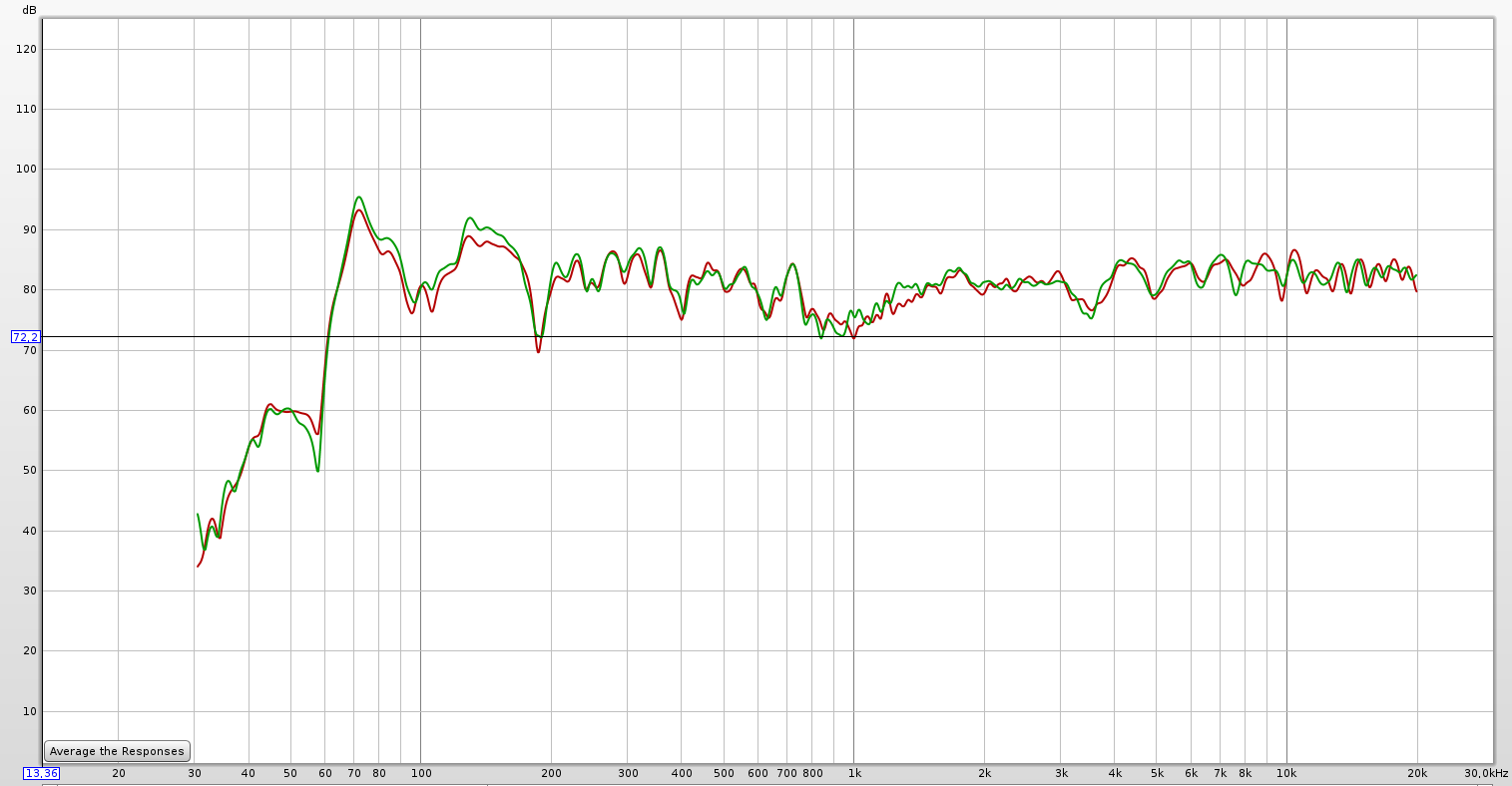

um nicht alles nochmal zu schreiben, hier auf Englisch, falls jemandem hier etwas dazu einfällt:

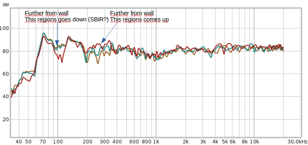

I did a lot of testing these days and I think I learned some more things. I'm unsure though how to interpret the result.

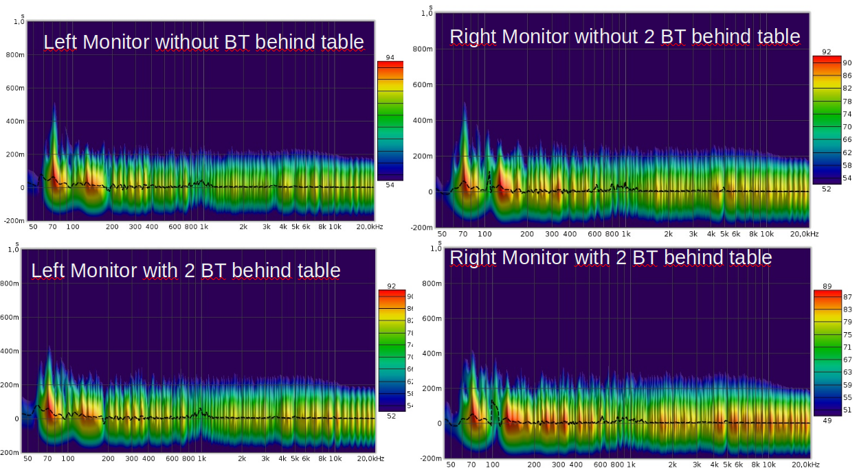

First I put the table further from the front wall, because the whole region behind the table and at the listening position is quite boomy at 130Hz. If I move further into the room this gets better. Then I put two bass traps behind the table to the front wall and this subjectively helped a lot. I did 2 REW measurements with and without these bass traps.
and here the frequency response only for the left speaker with BT (red) and without (green).
There's a reduction of ~ 4-5dB, but this also affects the region at ~ 100 Hz. However when you look at the spectrogram the ringing times also got a little bit better. Do you think it's worse to put the traps behind the table based on these measurements?

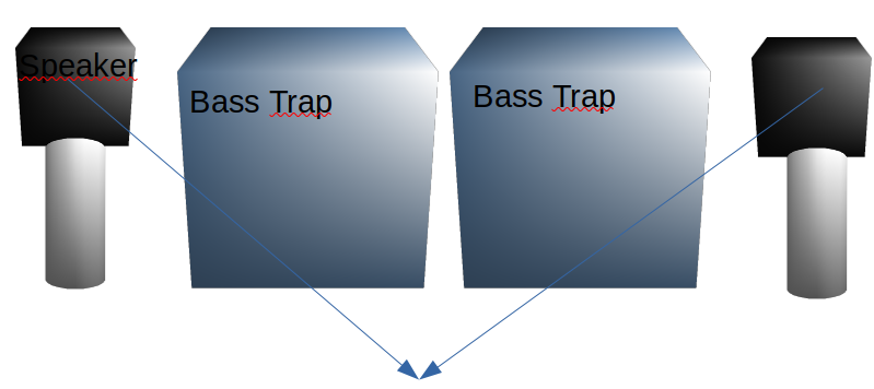

Can the bass traps interfere with the speakers somehow? If I put the speakers close to the wall the bass traps will block the region between the speakers, i.e.
IMO as long I see the tweeter and the speaker I'm fine, right? I attached also the REW file for these 4 measurements. (200819_with_out_BT.mdat).
Then I played with the speaker position and it's quite crucial how far from the wall the speakers stand.
So here's a measurement where I put the left monitor close to the wall, 44cm from the wall and 58cm from the wall (without the bass traps behind the table).
I think the best result I get for the green measurement, right? I wonder if the dip at 100 Hz is due to SBIR or maybe some side refection cancelation. 1/4 lambda is ~85 cm, but there's no wall at this distance from the speakers.

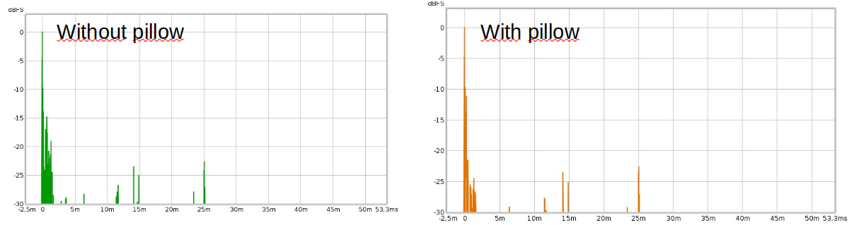

Then I figured out another issue at ~ 1 kHz which I traced back to table reflections. The region at ~ 1 kHz is lower by up to ~10dB (!!?!?) compared to the rest.
The green measurument is the left speaker and the yellow the same setting, but with a pillow on the reflexion point on the table.
The dip shifts to lower frequencies but does anybody know why it does not vanish? I also see an effect in the IR response where a lot of signal at below 2 ms vanishes. I question if this is audible, cause I hardly hear any difference with or without the pillow.

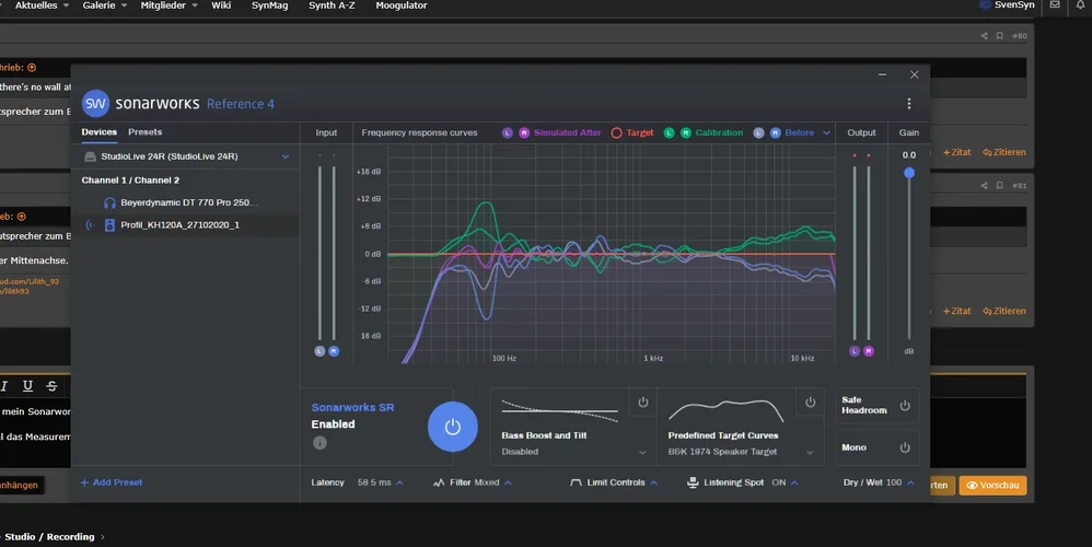

Heute kam mein Sonarworks Mic.
Ich hab mal das Measurement durchlaufen lassen.
Die Änderungen sind subtil, gefühlt aber besser. Vorallem im Bass. Ich "merke" jetzt mehr vom Bass.
Ist sicher kein Ersatz für Raumoptimierung, aber es fühlt sich besser als vorher an.
Die Kopfhörer (DT770 Pro) klingen damit auch viel besser.

Ui, ich kann mir nur schwer vorstellen, dass es gut klingt, wenn Sonarworks 12dB regeln muss.
