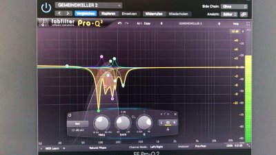

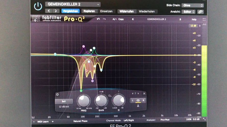

Ich habe einen Sinus Generator genommen und bin den Frequenzgang mit der Hand abgefahren, hab da einfach darauf geachtet wann etwas lauter oder leiser wird und das dann mit dem Fabfilter korrigiert. Hier die Kurve meiner ersten „ Hörung „. Jetzt am finalen Platz sind in der kleinen Range noch mehr Messpunkte dazugekommen. Wenn ich jetzt in dem Bereich einen Sweep fahre, hört sich alles gleich laut an.. Man erkennt schön wie man fast jeden einzelnen Frequenzzähler beachten muss um eine lineare Kurve zu erhalten.. Werde das jetzt noch mal auf dual Mono machen und sehen wie das Ergebnis wird, ist jetzt nur Mono.
  • #98
Das ist ein Hilfsmittel, worauf ich mich da nicht ganz so verlassen würde. Am aussagekräftigsten sind immer noch Messungen. Da kann man anhand der Grafiken gut erkennen, ob zum Beispiel bei 300Hz 2 oder 3 dB zu wenig oder zuviel sind. Das menschliche Gehör ist für exakte Ergebnisse einfach zu träge.
Erklärt trotzdem alles nicht, warum der rechte Kanal stärker von dem Bassloch befallen ist als der linke
Versuch mal die Boxen zu tauschen. Also die linke am rechten Platz und umgekehrt. Wenn das Problem immer noch da ist liegts am Raum. Andernfalls liegts an der Box.

Ich messe auch , aber da ich wirklich auch
mische , verlasse ich mich sowieso auf mein Ohr. So akkurat arbeiten die Software Versionen nicht wie man einen Fab filter justieren kann. Das ganze funktioniert reproduzierbar gut. 1-2 db spielen keine Rolle, aber man kann eben auch ab und zu geben, den Kopf mal bewegn. Später sitzt da nämlich genau mein Kopf und bewertet.
Im Vorfeld Lautstärke Unterschiede zu bewerten ist aus welchen Grund falsch ? oder ungenau ?
Du bewegst ja den Oszillator in diesem Bereich und hörst ganz genau ob da was lauter oder leiser wird, und am Ende ist es alles gleich laut, bei einem Sweep ..

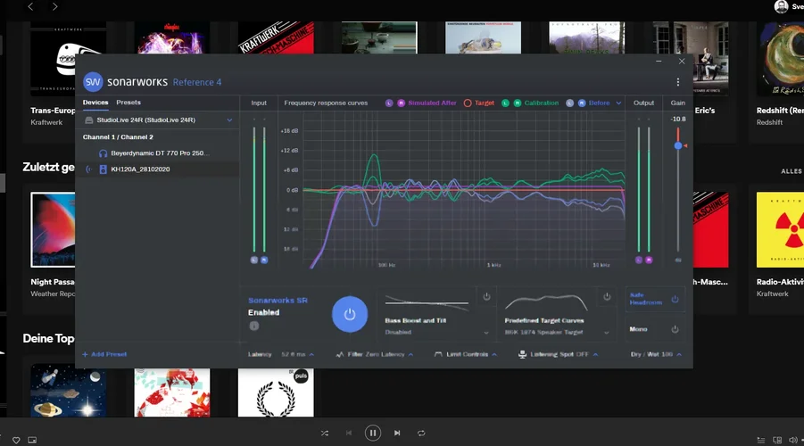

Ich meine, mach es wie du willst, ich bin zufrieden und kann dir sagen, hab schon einiges ausprobiert , Arc2 , Sonarworks usw. die Programme machen auch nichts anderes als Lautstärke Unterschiede zu vergleichen und zu korrigieren. Ich löse in Schritten von einem Herz auf ! Die Programme ?.. arbeiten breitbandiger
Wo es nicht mehr so gut geht ist ab 500 Hz, da sind 3 db wirklich fast nichts für das Ohr .. Im Bass, bis 50-60 Herz , merke ich jedes DB

Hab jetzt nochmal gemessen, Bassabsenkung bei den Boxen ausgeschaltet...
EDIT: Wenn mir jemand erklären kann, warum das SW Fenster so blurry unten ist.. gerne
Hab das bei vielen Fenstern, wenn die über einem anderen Fenster liegen.. dann werden die so blurry, bis man sie bewegt..

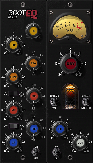

Du machst das schon richtig so. Ich setz dafür aber keinen Fabfilter ein, sondern lediglich Bootsy's Eq.
HF um +3 und MF bei 400 Hz auch um +3(breitbandig) erhöhen und gut is.
Schmalbandige Eingriffe mache ich nicht mehr.
Eine Range von 5dB genügt mir. Diese erreiche ich zu ~90% zwischen 30 und den gemessenen 14k Hz.

Ich setze für diese Art von Feintuning Cubase SX3 paralell ein. Dort splitte ich das Eingangssignal in 4 analoge Monospuren und lade dort die Plugins rein. Die Ausgangskanäle gehen dann über den Mixer vom Fireface direkt dann in die Boxen. Das hat den Sinn, das nur das Audiosignal kurz vor den Boxen verändert wird, und nicht das zu bearbeitende Audiosignal in Cubase 5 beeinträchtigt. Mono deshalb, weil es dann eben keine Phasenschweinerein gibt.
Schmalbandige Experimente hatte ich das erste halbe Jahr gemacht. Davon bin ich mittlerweile geheilt.
Linearer Frequenzgang mach übrigens keinen Spaß für mich. Ich brauch den "Human Touch". Deshalb booste ich etwas die Höhen und lass die beiden Subwoofer auch gern mal 5dB mehr arbeiten. Das boosten der Höhen hat auch den Vorteil um mehr Tiefenstaffelung wahrnehmen zu können.
