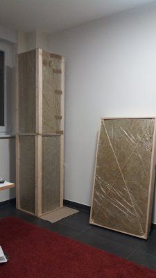

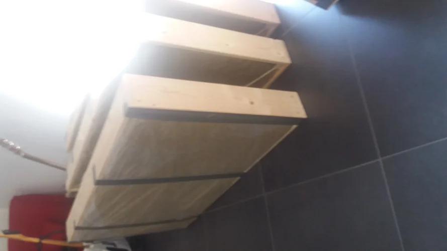

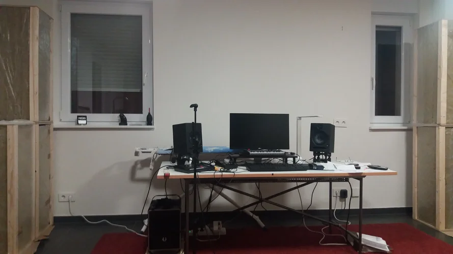

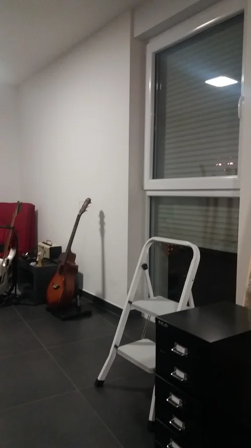

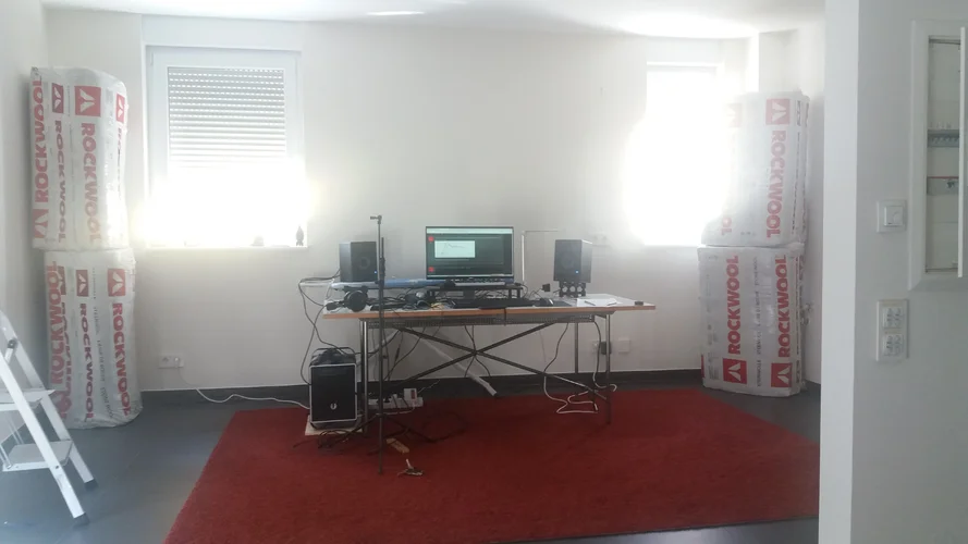

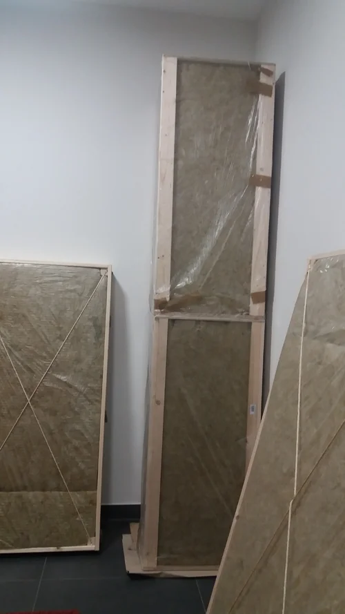

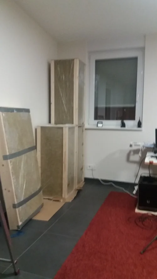

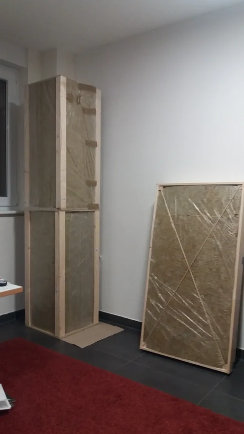

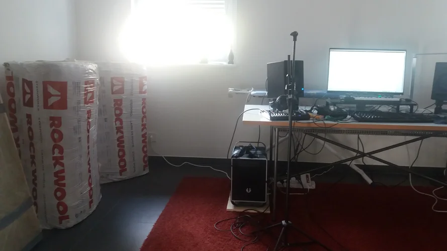

Hier mal einige Impressionen, wie es jetzt ausschaut (war ein Arsch voll Arbeit, das hätte ich alleine gar nicht geschafft). Ich am schlimmsten war es die Malerfolie drumherum zu wickeln, ohne dass sie einreißt. Das ist nahezu unmöglich. Ich kauf einfach dickes Molton, damit es im Zweifelsfall auch ohne Malerfolie geht. Lange wird die daran nicht halten.

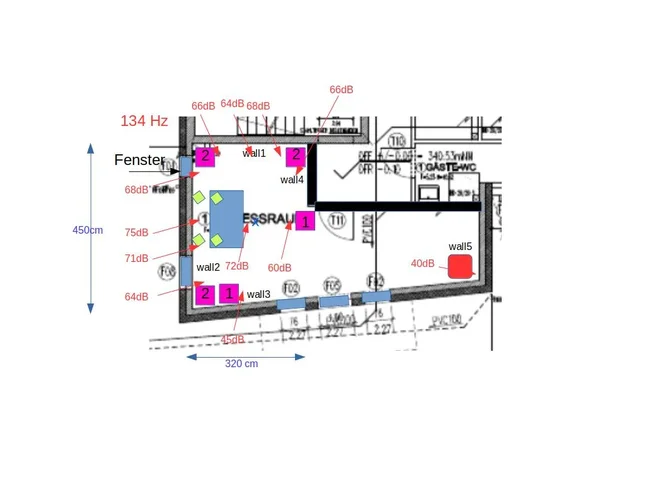

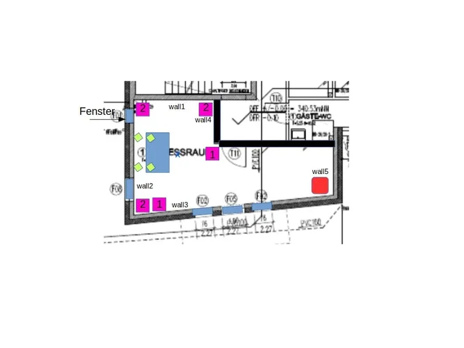

Hier mal ein Grundriß mit den Wänden. 2 bedeuted Basstraps gestabelt. 1 bedeutet alleine stehend. Es muß noch Stoff darüber, den habe ich noch nicht bestellt.
Wall 1
Wall 2
Wall 4
Wall 5
Front Wall

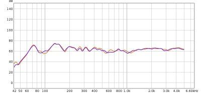

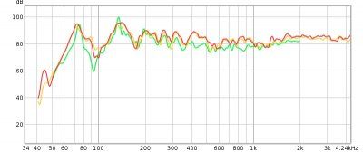

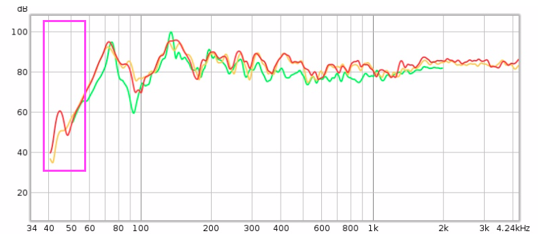

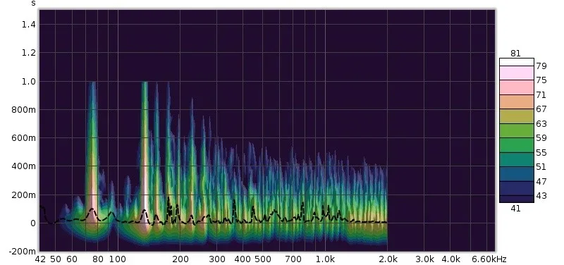

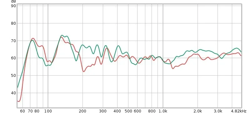

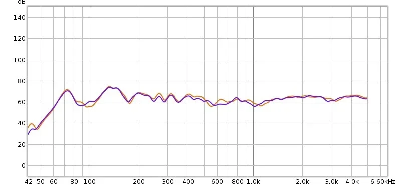

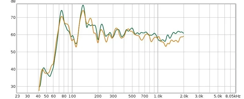

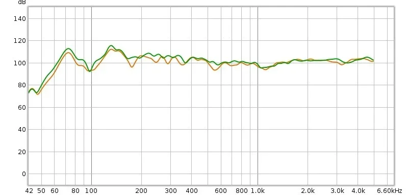

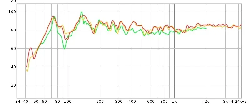

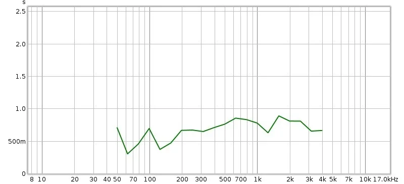

Insgesamt stehen jetzt da 5 Packete Rockwool und leider ist der Effekt auf den Frequenzverlauf immer noch nicht wirklich groß. Auffällig ist, das die Peaks breiter werden je mehr Rockwool im Zimmer steht. Das Dröhnen in den Ecken ist allerdings weg bzw. besser, d.h. irgendwie wurde es ja doch besser.
Grün = ohne alles,
Orange = 4 Packete Sonorock in den Ecken
Rot = Wie auf den jetzigen Bildern

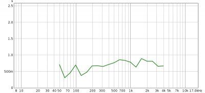

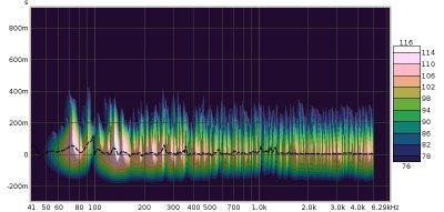

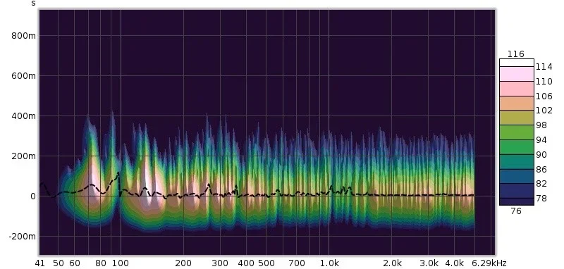

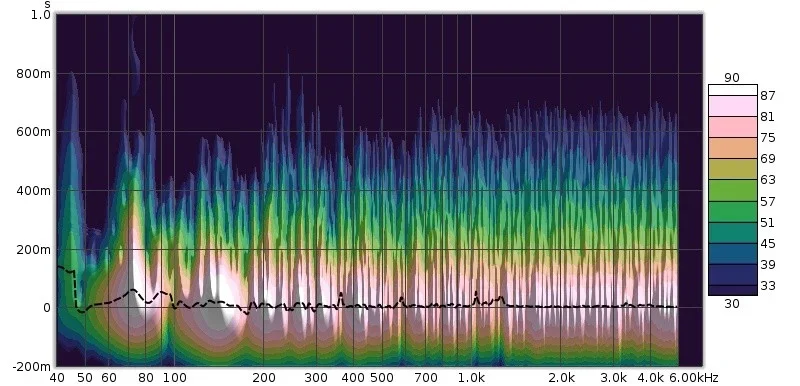

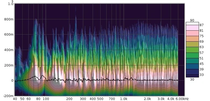

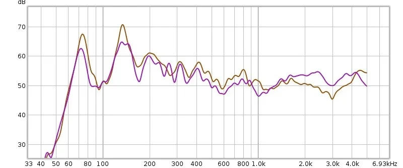

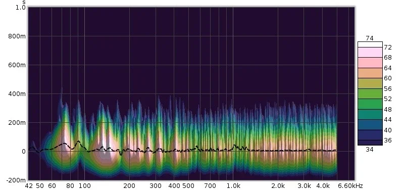

Was sich weiter etwas verbessert hat ist die Nachhallzeit:

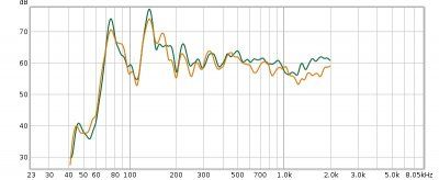

Gestern mit 4 verpackten Sonorockwürfeln in den Ecken (nicht gestapelt):
Heute mit den Bassfallen wie auf den Bilder:
Beide Messungen mit linkem Monitor und gleicher Lautstärke. Ich denke, wenn die Breitbandabsorber noch etwas höher hängen, dann wird das auch im Mittentonbereich noch etwas besser. Die stehen jetzt ja noch an der Wand auf dem Boden. Das macht alles schon einen Effekt, aber für wirklich super Ergebnisse müsste ich das alles vermutlich verdoppeln und daran ist gerade nicht zu denken.
Ich werde nächste Woche Ständer bestellen und dann mal noch etwas mit der Position spielen. Wenn ich weiter zurück gehe, dann wird das Dröhnen bei 130 Hz leiser, allerdings käme ich dann wieder noch weiter von Monitoren weg. Die sollten ja mit möglichst kleinem Abstand (~10 cm) an die Wand. Oder ich stell doch mal den Tisch an die obere Wand (Wall 4). Platztechnisch wird das aber wieder eng. Alles jedenfalls hochinteressant, denke ich muß mir mal ein Buch über Raumakustik zulegen.
  • #35
Ziemlicher Kabelsalat ansonsten super Arbeit
Wird irgendwann schöner verlegt, wenn es final ist. Ich hasse allerdings Funkmäuse, Funktastaturen, etc. insofern bleibt der Salat nicht aus.

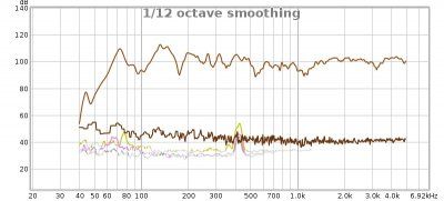

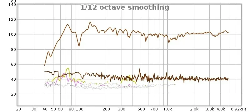

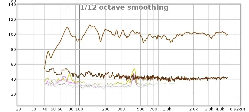

Bei gearslutz hat mich gerade jemand auf den kleinen Peak bei 45 Hz aufmerksam gemacht:
Meine Monitore gehen bis 58 Hz (bei -10dB). D.h. das Ding da unten könnte bei größeren Monitoren ein richtiges Problem geben.
Poröse Absorber:-Viel hilft viel.
Da wäre dann der "echte"Bassbereich.

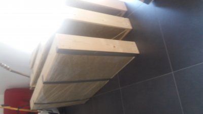

Sag mal dickere 4kt Hölzer für die Bassfallen gabs nicht oder ? Das ist ja der Wahnsinn an Masse. Dachlatten für 50cent hätten es auch getan. Oder einfach gar nix, just Folie. Hält auch wunderbar..
Ich glaube auch das der Peak kommen wird. Ist aber normal ;)
Ich glaube auch das der Peak kommen wird. Ist aber normal ;-)
Das sind zwei 1.8 cm Latten verdübelt und verleimt. Wenn mein Vater was macht, dann richtig :opa: Im Rolli hätte ich das so nicht hinbekommen. Und die Dinger tragen ist auch nicht. Wiegt doch relativ viel (~15 Kg? / Stück). Ohne Latten stelle ich die hier nicht rein, das ist doch total wackelig. Kommen noch Räder drunter. Ich habe gestern mal mit dem Handy grob vermessen, wo es am lautesten ist. Vorher dröhnte es am schlimmsten in den vorderen Kanten. Das ist nun besser (schätze mal 10 dB runter). Nun ist es hinter dem Schreibtisch direkt hinter den Monitoren am lautesten. Bei Wall 4 ist es relativ leise. Ich denke die zwei restlichen wären dort am besten aufgehoben, oder? Also links oben 2, links unten 2, rechts oben zwei und jeweils eine in die Nähe der Monitore. Wobei ich immer lese, das an der Frontwand nichts nötig ist.
An der Wand, welche in das Zimmer ragt, habe ich überlegt eventuell einen Raumteiler anzuschließen.Dann wäre direkt hinter mir auch etwas und nicht leerer Raum.

Ich habe jetzt die Monitore auf den Jasper Ständern. Irgendwie komplett anderes Hören: Räumlicher (lol) und offener, und ich muß schon relativ viel mehr aufdrehen. Der Bass hat auch mehr Druck, da die Monitore jetzt wandnah stehen. Gefällt mir, muß aber erst daran gewöhnen. Monomitte ist auch da. Gleich wird gemessen :) . Zu den Ständern schreib mal etwas mehr. Die sind ziemlich klasse. Und jetzt höre ich auch, dass die Monitore Rauschen, vorher hatte ich immer leiser. Die 40-50 cm weiter weg macht wirklich sehr viel aus.
