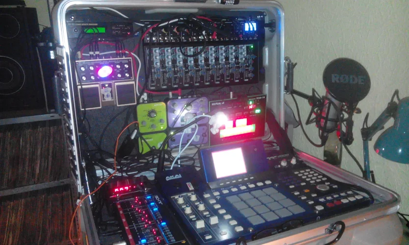

Den empfohlenen Koffer gibt's übrigens auch, da müsste ich allerdings noch einen Generator mitnehmen. Das Flugzeugabsturz taugliche Case hat dann mit allem schlussendlich verbautem Schnickschnack knapp 50 Kilo gewogen und weil ich mir damals im Größenwahn so viel Mühe damit gegeben habe und so stolz darauf bin gibt's ungefragt für euch dazu ein Bild aus der Aufbauphase:
M.i.a.u.: Casetti, gerwin, treponema und eine weitere Person
Unbekanntes Modell, auch nicht berühmt für Soundqualität, aber er passte zu den eingeschränkten Abmessungen und ermöglicht das Abfeuern von 'Pausentrax' via USB/SD, während die MPC (512 MB) nach ca. 3 Stücken nachladen musste.

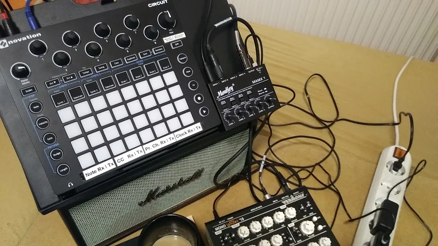

Ich habe mir vor ein paar Wochen den Moukey MAMX1 (4 x Stereo) gekauft.
Zunächst mal, das Ding hat einen schönen fetten 6,3 mm Stereo-Klinken Ausgang, perfekt für Kopfhörer, wie es sich gehört. Weiß echt nicht, was du hast. Die Klangqualität ist top, kannst mir glauben, der wird als rauscharm beworben, und das ist auch so.
Der Formfaktor ist super. Sehr klein, robust, weil Metall-Gehäuse und vor allem große Klinken! Kenne Mini-Mixer bisher nur mit Miniklinke oder Cinch, beides mag ich nicht. Die Klinkeneingänge sind Stereo, man braucht bei Anschluss eines Stereo Synths also ein entsprechendes Y-Kabel. Ist aber kein Problem. Bei Mono-Quellen geht auch ein Instrumentenkabel, denn man kann mit einem Schalter zwischen Mono und Stereo wählen - super. USB als Stromquelle ist genau richtig. Das größte Modell hat 8 Stereo-Eingänge, alle auch auf Mono umschaltbar. Das ist für den Preis von 43 € krass, finde ich. Perfekt wären noch zwei symmetrische XLR-Ausgänge, 9V Batteriebetrieb und USB-C statt Mini-USB. Aber alles geht halt nicht. Von mir auch so eine ganz klare Empfehlung!
https://www.amazon.de/Moukey-Mischpult-Mikrofon-Keyboard-B%C3%BChnenmixer/dp/B08393DLGV/ref=sr_1_1?dchild=1&keywords=MAMX2&qid=1631973202&sr=8-1&th=1
Hier mein kleines Bett-Setup mit kaltem Kaffee:

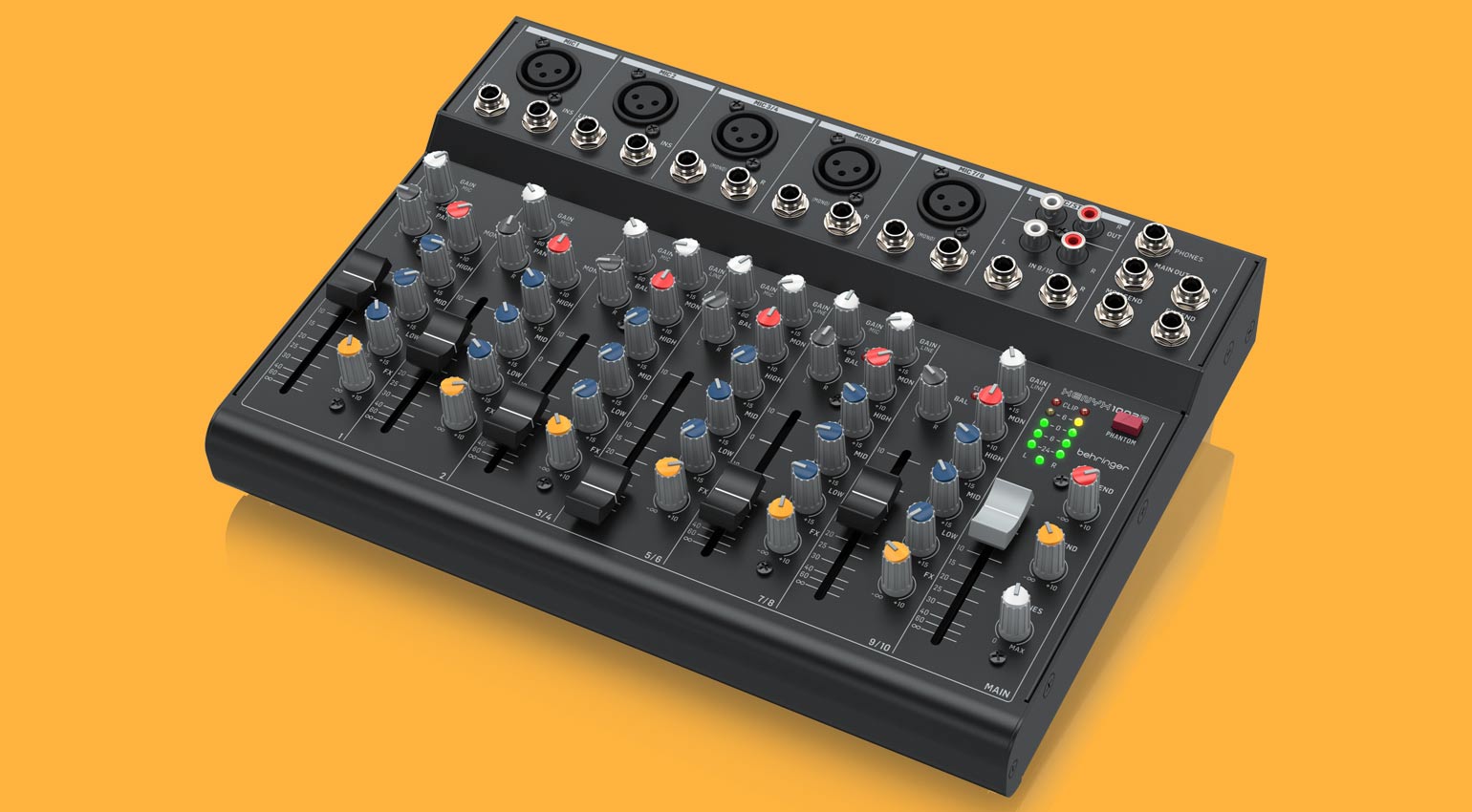

Was Neues von Behringer zu diesem Thema (offensichtlich der Nachfolger vom Xenyx 1002B): Xenyx 1003B. Diesmal mit nem gescheiten Netzteilanschluss. Zum Glück immer noch mit Batteriefach.
4 Stereo Eingänge fänd' ich schon praktisch, aber den 18V Netzanschluss find ich im Garten eher unpraktisch, ich glaub' das unterstützen die wenigsten Powerbänke mit Hohlstecker DC-Output und 9V Akkus hatten immer 'ne recht lange Ladezeit, vielleicht bringen die neuen 9V Lithium Akkus in der Beziehung mehr als NIMHs:dunno:
