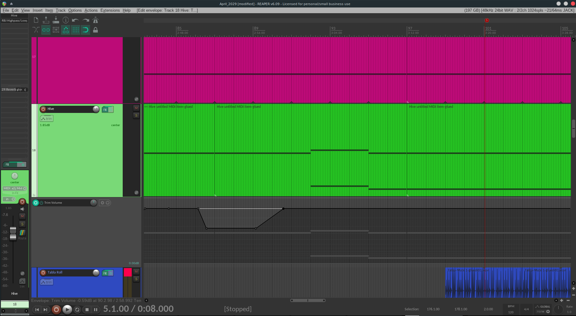

na ja, sieht erstmal aus, wie eine ganze Menge Spuren mit vielen (gerade ausgeklappten) Steuerungsgedönsen. Das Ganze mit einer kreativen Farbwahl.
Also bis auf die Farbwahl kann das bei mir auch so aussehen, wenn ich eingespielt habe und an Automationskurven bastele. Nur weniger bunt :-)
Ob das Shice aussieht oder nicht, ist Geschmackssache? Ich würde mit dem Mixer links bekloppt werden (habe ihn immer unten mit allen Kanälen eingeblendet; vermutlich würdest Du damit bekloppt werden) aber bis auf die Farben ist doch alles nicht so wild?

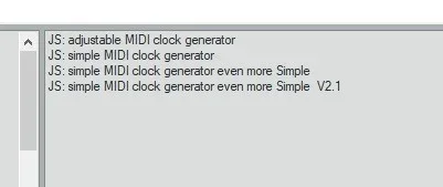

Hi evtl kann ja jemand hierzu was hilfreiches beitragen.
Im Moment schaue ich mir mal wieder Reaper an.
Wenn ich einen Loop festlege und per midi Clock mein externes Geraffel synce, verhalten sich die Teilnehmer der netten Runde sehr merkwürdig.
Es eiert wie ein Huhn. EInige Geräte setzen auch ab und an einfach den kompletten loop einmal 4 takte aus ( zb RD8). Und starten dann wieder beim nächsten durchlauf.
Kann das sein das Reaper ständig bei Loop Neustart / Ende ein Start Stop sendet !? So in etwa kommt mir das vor ?!
Ist es möglich das abzuschalten ? Gesucht habe ich schon aber nix gefunden.
Dange :)

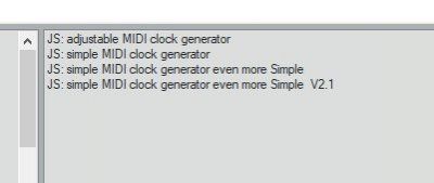

Es gibt auch JS Effekte, die nochmal eine andere MIDI Clock schicken als die bei Reaper dabei ist.
Bin aber unbewandert, was man da einstellen muss.

  • #311
Geh mal in die Einstellungen unter MIDI unter aktiviere dort für den jeweiligen MIDI Out Port die folgende Option:
"No SPP/Continue"
Ich glaube (!) das sollte den gewünschten Effekt haben - "SPP" ist der 'Song Position Pointer', dh. da wird dauerhaft übertragen in welchem Bar/Beat der "Song" gerade ist, und das verkraften ein paar Geräte besser als Andere.

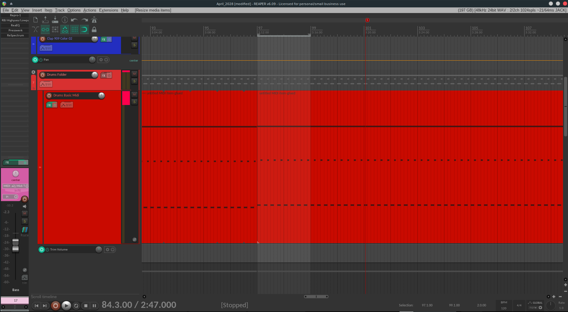

Kann mir jemand sagen, wie ich diese Midi items auf die gleiche Höhe bekomme?
Die kick spielt eigentlich immer die gleiche Note, trotzdem gibt es manchmal einen Versatz.

Was meinst du mit MIDI Items - die MIDI Noten? Im MIDI Editor.
  • #315
habe ich noch nie gesehen, strange.
Kannst Du das Projekt hier mal einhängen (mir würde die eine Spur schon reichen)?
Tritt der Effekt bei anderen Themes auch auf?
  • #318
Hier mal das file. Muss man umbennenen nach rpp.
  • #319
Naja, normalerweise alle die man in der Tonhöhe verschieben will mit der rechten Maustaste auswählen und dann entsprechend verschieben, ohne mir dein File angeschaut zu haben.
  • #320
Das ist schon klar, aber woher kommt der Versatz? Es scheint als würde die Skala nicht die gleiche sein.

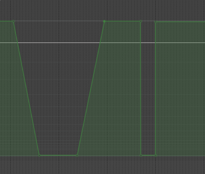

Noch etwas, was etwas nervt: Wenn man z.B. eine Envelope ohne Gradient in einem Bereich Absenken will, dann muss man immer vier Punkte setzen, sonst gibt's einen Gradienten.
Gibt es dafür eine andere Lösung?
  • #325
Um ein paar Punkte kommst du nicht rum. Du bekommst mit Rechtsklick auf einen Punkt ein Menü eingeblendet,
da findest du dann auch "Set point shape >" und dann suchst du dir bspw. Bezier oder so aus.
Um es dann exponentiell auszurichten mit gedrückter Alt-Taste über den Abschnitt (nicht Punkt)...
der Cursor ändert sich dann in einen waagerechten Doppelpfeil <---> Damit kannst du den Verlaufn anpassen.

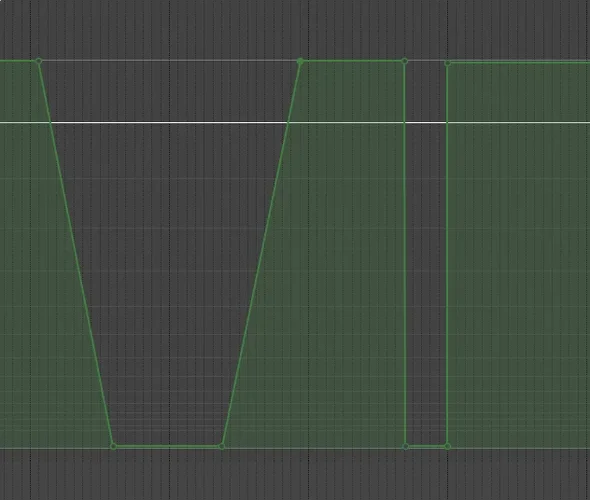

Ja, ich will so wie hier rechts einen Bereich scharf runterziehen, aber ohne vorher vier Punkte zu erstellen und die dann müßig hinzuschieben. Eventuell geht das ja nur mit zweien?
  • #327
Gruss
Danke, das mit der Alt-Taste war mir neu.

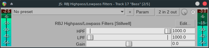

Weiß wer, warum bei dem Passfilter die Grenzen nur jeweils bis 1000 Hz gehen? Hat das historische oder technische Gründe?
Ich bekomme das so bei mir nicht angezeigt/dargestellt.
Da ich bislang nur R5 nutze, gab's zwar eine Fehlermeldung, aber ist bei beiden Items ohne einen Versatz.
