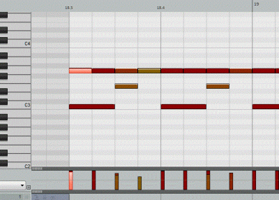

Wird das auch bei den einzelnen Noten im Editor so angezeigt oder ist es ggf. nur ein Darstellungsproblem?
Wie hast du das Item erstellt?
Bei mir sieht's immer so aus:
Für dein Vorhaben mit weniger Punkten würde ich auf die Schnelle es auf einen Punkt weniger schaffen,
aber dafür nicht so kantig:
Den Punkt unten sollte man für eine Symmetrie dann noch zentrieren :cool:

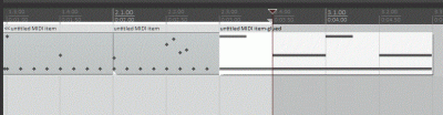

Hier mal: Midi item gemalt, Noten rein. Kopiert, gesplittet und per glue wieder vereinigt. Kannst du das reproduzieren?

Hab's so probiert. Bis auf ein Darstellungsproblem in meiner Version, ist alles es so wie erwartet.
Das Fehlerhafte war nach dem Ausführen von glue items, da wurde in der Übersicht für das glued item
erstmal wieder die Rectangles statt die Diamonds dargestellt...nach Doppelklick darauf,
war's dann wieder ok. In der Konstellation kurzzeitig etwas buggy in der Ansicht/Darstellung.
Es gab gestern/heute die v6.10, probier's damit mal, vlt. erübrigt sich das ja dann...
Gruss
M.i.a.u.: 123456789876543ggg

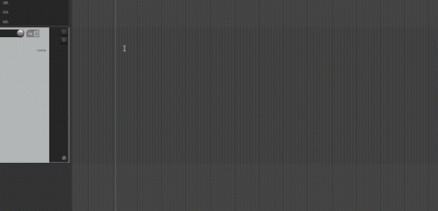

Das Envelope Fenster:
  • #345
Wird darin liegen dass es ein Menü und kein Fenster ist, zumindest unter Windows. Eigentlich reicht es 'nen Knopf zu bewegen, um für den jeweiligen Parameter die Kurve zu aktivieren, mach ich meist im Latch Mode.

Das "Fenster" verlassen kann ich unter Windows, aber ein Click außerhalb und es ist weg.
  • #351
Es lag an der Einstellung ""Focus follow mouse"" in den XFCE Settings.

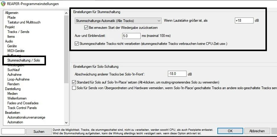

Automute !
mir muted es grad nen Track dann und wann..........Automute, steht dann dran
was bedeutet das ?
Edit: ....ok, ich musste ein VST FX rausnehmen auf dem track. wieso auch immer ??
was bedeutet das ?
Hmmm.... afair macht es das mit dem muten immer wenn du übersteuerst. Werd' mich auch mal wieder mit Reaper beschäftigen, wenn ich wieder ein paar Sounds zusammen hab'.

Automute ist eine Schutzfunktion, damit nicht z. B. 100 dB rausgehen. Das Limit muesste man aber setzen können. Oder abschalten.

sollte der hier sein und ist imho auch ganz sinnvoll:
