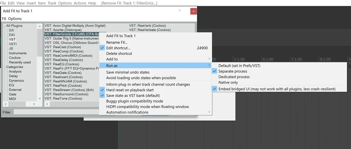

  • #401
Ja, OS 64 Bit, zusätzlich noch „alte“ 32 Bit PlugIns nutzen, wenn möglich ohne aufwendige Zusatz-Gedöns-Software mit undurchschaubaren Kreuz und Quer Hin- und Rückführungen wäre mein mittelfristiges Ziel.
  • #402
In Reaper brauchst Du dafür keine "Zusatz-Gedöns-Software", Du mußt nur bei den VST Plugßin paths auch den Pfad zu deinen 32-bit Plugins mit auflisten. Der einzigst sichtbare Unterschied ist, dass das Plug-in-GUI per Default nicht in das FX-Window eingebunden wird, sondern immer ein eigenes Fenster bekommt. Aber selbst das kann umgestellt werden.

haben die anderen ja schon geschrieben....ja klar ich bin auf Win10 mit 64 bit.
Wenn Du die Plugin Liste auf hast, kannst Du Rechtsklick auf ein Plugin machen und für dieses Projekt festlegen wie es laufen soll. In diesem Fall soll Filter Grizzly als separater Prozess mit embed bridged GUI laufen. Dann sieht es so aus wie 64bit Plugins, die ja auch als embedded GUI starten. Separater Prozess mache ich bei 32bit Freeware immer, falls da doch mal was absäuft.
M.i.a.u.: micromoog und Crabman
