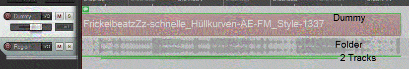

Es hat wer mal an einen Skript gearbeitet, welches m.W.n. nicht veröffentlich (als auch fertig gestellt?) wurde,
dass hätte wahrscheinlich die von dir gewünschte Funktion, und strukturelle Handhabung, ermöglicht,
wenn ich dein Ziel nicht misinterpretiere. Es gibt ein weiteres Skript, was daran wohl etwa anknüpft *klick*
Als Idee hierzu:
Du könntest bei mehreren Tracks (über-/untereinander) in einen Folder verfrachten, über den
Folder einen weiteren (Dummy) Track anlegen, für jede "Region"/vertikalen Bereich in dem (Dummy)
Track jeweils ein Empty einfügen. Die einzelnen Schnipsel (Media item) in den Tracks des Folders mit
den Empties gruppieren (zusätzlich mit Option: Selecting one item selects group). Den Folder
zusammenklappen (collapse) und zuschieben später, der Übersicht halber. Wenn du den/die Empty(ies)
jetzt schiebst, kopierst, duplizierst etc. dürfte alles von der Gruppe folgen (selecting one...).
In den Empty kannst du ggf. nützliche Notizen und/oder luziferische Botschaften bis zum nächsten
SSD-Crash verstecken.

Genau so etwas meinte ich:
Ich teste es mal morgen... Zeit für's Bett. Danke!

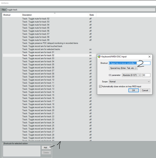

Ich versuche gerade, einen Shortcut auf eine Pad-Taste meines Midi-Keyboards zu legen.
Das Midi-Keyboard funktioniert in Reaper. Wenn ich aber im nachfolgen angezeigten Fenster versuche, den Shortcut mit einer Taste aus dem Midi-Controller zu besetzen, passiert nichts. Was ist die Voraussetzung, dass Midi-Signale für die Shortcuts gefangen werden?!
  • #490
Minute ca. 1:55:
Hilft das?

  • #491
Endlich bin ich mal dazu gekommen, das zu testen. Funktioniert! Wie konnte ich nur die "Control" Sektion unter Settings -> MIDI Inputs übersehen! :D
Wenn die Pads des MasterKeyboards mit hohen Noten als Midi-Signal belegt sind, muss man auf die Tracks als Input-FX noch einen Midi Filter einfügen, damit diese hohen Töne nicht unerwünscht durch Drücken der Pads ausgelöst werden. (Wahrscheinlich gibts da aber noch eine elegantere Methode.)
Jedenfalls funktioniert es so einwandfrei, während des Spielens die eine Spur zu deaktivieren (z.B. Pad A) und die andere Spur (z.B. Pad B) zu aktivieren. Für einen Spurwechsel muss man also 2 Pads drücken (sequentiell). Lieber wäre es mir noch, wenn beim Wechsel automatisch die bisherige SPur deaktiviert werden würde. Auto-Arm habe ich probiert - damit gehts nicht. Aber irgendwo müsste man der DAW dann ja auch sagen, welche Spuren hierfür berücksichtigt werden sollen und welche nicht.

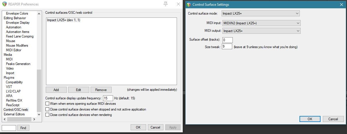

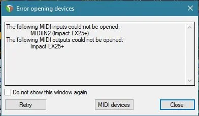

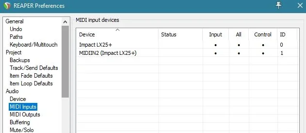

Mittlerweile habe ich die Nektar Software neu installiert und die Mapping-Datei konnte ohne Fehlermeldung geladen werden. Jedoch ist das Mapping recht wirr durcheinander und manche Tasten sind immer noch nicht gemappt oder fehlerhaft, z.B. kommt beim "Play" Symbol am Controller immer noch eine Fehlermeldung:
Hier nochmal meine Einstellungen:
Falls jemand noch eine Idee hat, woran es liegen könnte ?
  • #504
Soweit ich weiss konnen Control Surfaces nicht gleichzeitig in Preferences > MIDI aktiviert sein. Es geht nur eins, oder das Andere. Gibt es da vielleicht zwei Ports? Wenn ja, denke ich, dass ein Port für MIDI-Noten, etc genutzt werden kann und der zweite für Control Surface (diesen aber dann in den Prerferences abschalten).
  • #505
Ich kann nur beide anwählen, sonst gibt es bereits in der Audio Sektion eine Fehlermeldung. Ich hab auch alle Variationen durch, was die Zuordnung von "Input,All,Control" betrifft. Es sind nur Variationen von willkürlichen Mappings, auch der Tastenanschlag ist manchmal viel zu laut (unabhängig von der Lautstärke die in Reaper gewählt ist, überschreitet es die 18+ und ein Automute erfolgt...) Zwischen verschiedenen VSTis variiert das Mapping auch.
Für mich ist es schwer zu beurteilen, ob es am Controller oder den Reaper-Einstellungen liegt.
